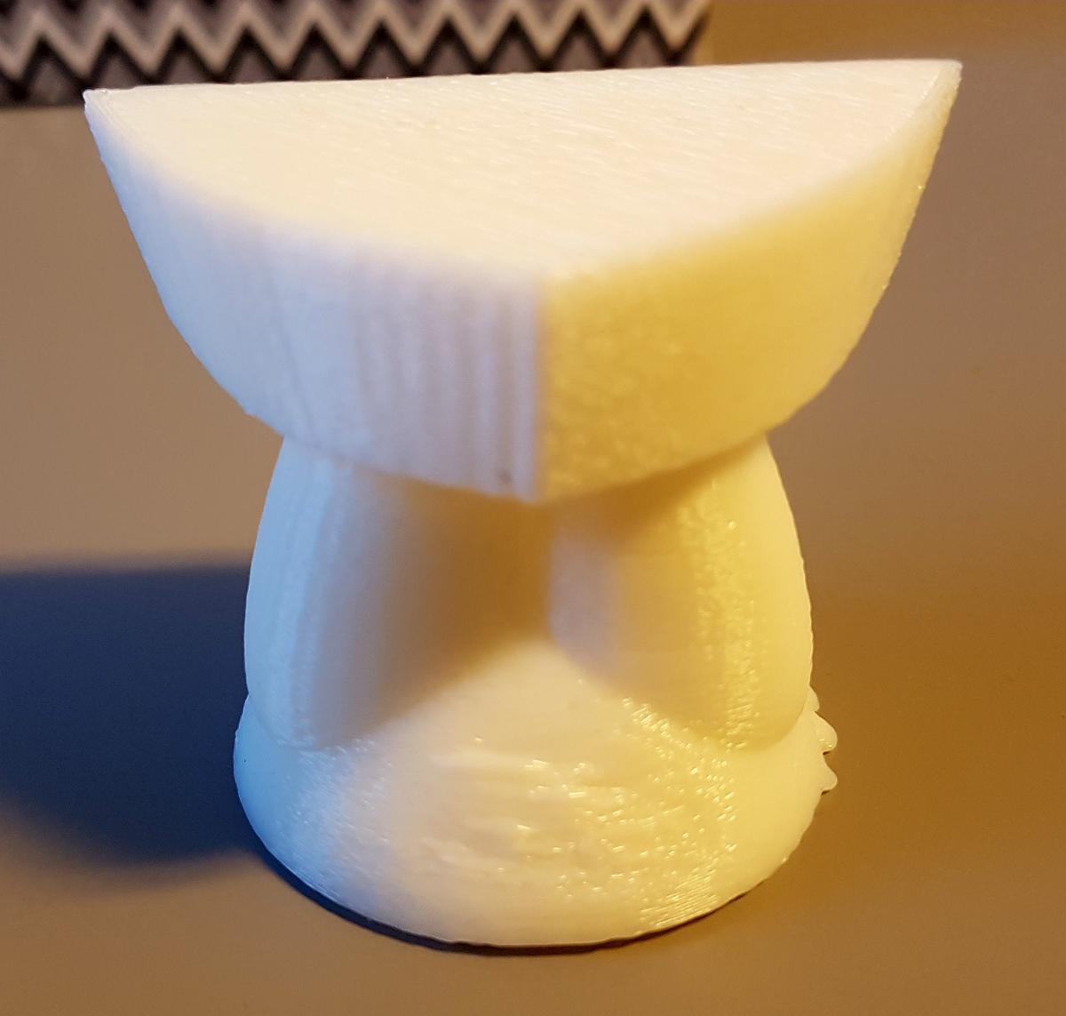

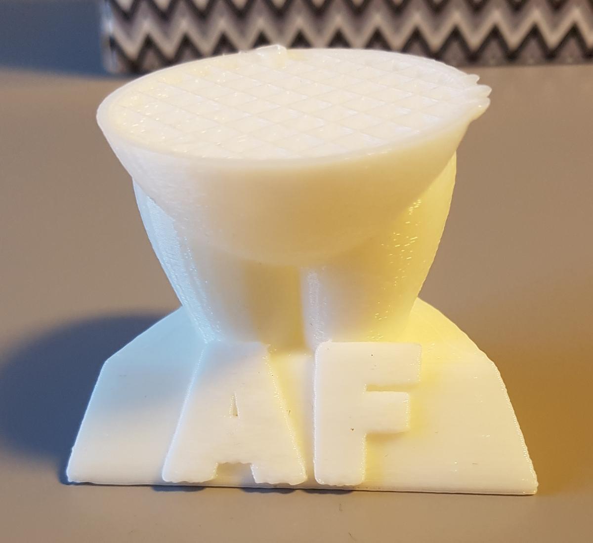

παρθενική εκτύπωση για εμένα σήμερα.
με το pla που είχε μέσα η συσκευασία κατάφερα να εκτυπώσω το παρακάτω.
Εννοείται όλες οι ρυθμίσεις και λοιπά stock.
είναι ότι έφτασε το νήμα για το  Baymax από τη κάρτα.post-50429-0-39361100-1502909351_thumb.jpg
αναμένω σχόλια και συμβουλές.
