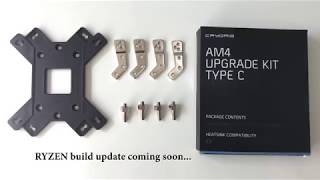

Αθηνα υπαρχουν μερη που τυπωνουν; Θελω να εκτυπωσω ενα bracket για cpu cooler
Ti bracket θελεις ακριβως?εχεις σχεδιο ?
  • Moderators
Χωρίς να δώσεις ακριβώς διαστάσεις κάνεις δεν θα μπορέσει να στο κάνει, πολύ πιθανό να σου βγει φτηνότερα να το αγοράσεις
Ακυρο, μου ηρθε απροσμενα σημερα με ταχυδρομειο χωρις να με ειχαν ειδοποιησει οτι θα το στειλουν. Το συγκεκριμενο δε πωλειται παραμονο στελνεται ως προκεταση για νεους επεξεργαστες και επειδη θεωρητικα θελει 7-14 εργασιμες δε θα προλαβαινα το RMA σε τυχον ελαττωματικα προιοντα στο νεο πισι που στηνω και ηθελα να το εχω νωριτερα
Εν πασει περιπτωση, εγκυκλοπαιδικα ρωτοντας για να μαθαινω. Τετοιου ειδους εκτυπωσεις χοντρικα ποσο πανε, εστω οτι εχεις τα σχεδια και εισαι καθολα κομπλε

  • Moderators
Σε abs χονδρικά από όσο έχω δει περίμενε κανένα 20 τουλάχιστον για το backplate και κάνα 10 αρικο τα άλλα
Όπως και να το κάνεις ομως ότι πλαστικό να βάλεις πότε δεν θα έχει την αντοχή που θα έχει το μεταλλικό,

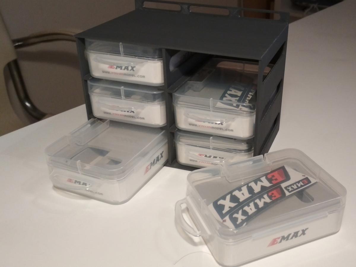

back in 3d printing business!
Συμμαζεψα τον εκτυπωτακο μου και τυπωνει μα χαρα και παλι :)
τυπωσα και ενα αντικειμενο που ειχα σχεδιασει εδω και καιρο, εκτυπωση περι τις 13 ωρες!!
το ανεβασα και εδω για οποιον το θελει :)
