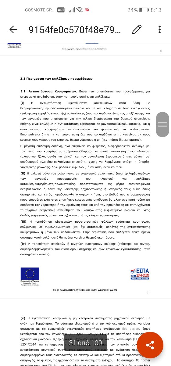

Καλησπέρα, εφόσον είναι επιλέξιμη η αλλαγή εξώπορτας σε μονοκατοικία, τι είδους πόρτα μπορεί να μπει αφού στο εντυπο Παρεμβάσεων οι μόνες επιλογές ήταν πλαίσιο αλουμινίου με ενεργειακό υαλοπίνακα, πλαίσιο ξύλου με ενεργειακό υαλοπίνακα και πλαίσιο pvc με εργειακο υαλοπίνακα, θα πρέπει να βάλω στην εξοπορτα μπαλκονοπορτα;

45 λεπτά πριν, george_008 είπε
Δεν είναι επιλέξιμη δαπάνη η αλλαγή εξώπορτας. Είναι ένα από τα διαχρονικά αγκάθια του προγράμματος.

Στην σελίδα 31 του οδηγού λέει ότι σε μονοκατοικία είναι επιλέξιμη η εξώπορτα, μόνο σε διαμέρισμα δεν είναι επιλέξιμη επειδή δεν είναι εκτεθειμένη έξω.
16 λεπτά πριν, george_008 είπε
