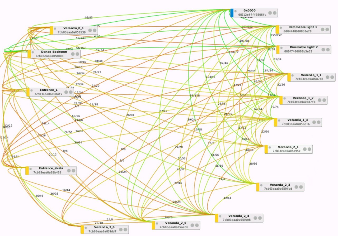

petesoulis Δημοσ. 13 Δεκεμβρίου 2019 Δημοσ. 13 Δεκεμβρίου 2019 Μπήκαν 12 λάμπες zigbee Osram+ και το mesh απέκτησε την παρακάτω μορφή. Χρέη hub εκτελεί το Conbee 2 και ίσως χρειαστούν 2-3 ακόμα συσκευές ως repeaters σε κάποια σημεία του σπιτιού για να ενισχυθεί το σήμα. 1
userAnon Δημοσ. 13 Δεκεμβρίου 2019 Δημοσ. 13 Δεκεμβρίου 2019 16 λεπτά πριν, petesoulis είπε Μπήκαν 12 λάμπες zigbee Osram+ και το mesh απέκτησε την παρακάτω μορφή. Χρέη hub εκτελεί το Conbee 2 και ίσως χρειαστούν 2-3 ακόμα συσκευές ως repeaters σε κάποια σημεία του σπιτιού για να ενισχυθεί το σήμα. Αν βρεις κανένα zigbee repeater που πράγματι να κάνει σωστή αναμετάδοση σε παρακαλώ να με ενημερώσεις. Απέφυγε τις tradfri ikea πάντως. Έβαλα μια και είναι σκέτη απογοητευση
petesoulis Δημοσ. 13 Δεκεμβρίου 2019 Δημοσ. 13 Δεκεμβρίου 2019 1 ώρα πριν, userAnon είπε Αν βρεις κανένα zigbee repeater που πράγματι να κάνει σωστή αναμετάδοση σε παρακαλώ να με ενημερώσεις. Απέφυγε τις tradfri ikea πάντως. Έβαλα μια και είναι σκέτη απογοητευση Ήμουν έτοιμος να πάρω καναδυο Ε27, GU10 και ίσως και καμιά πρίζα. 1

acmegr7 Δημοσ. 16 Δεκεμβρίου 2019 Δημοσ. 16 Δεκεμβρίου 2019 Στις 15/12/2019 στις 9:30 ΠΜ, fingolfingr είπε Ασχετο. Εχω μια παραγγελία από shelly εδώ και κανενα 2μηνο που απλά εχει κολλησει και δεν ερχεται. Μία δεν είναι ετοιμα τα button. Μια είναι ετοιμα τα ασπρα αλλα όχι τα μαυρα. Μία θα στείλουμε την μισή και μετα τα υπολοιπα... Αλλα τίποτα. Η ερώτηση είναι η εξής. Αν τα shelly συνδεθουν με HA χανουν την συνδεση από cloud. Αυτό σημαίνει ότι δεν θα μπορούν να συνδεθουν και με alexa? ΥΓ: Ρωτάω γιατί με τόση καθυυστερηση σκεφτομαι σοβαρα να ακυρώσω την παραγγελία Με το component από το HACS όχι δε χάνουν τη σύνδεση cloud. Δουλεύει κανονικά. Στις 13/12/2019 στις 4:01 ΜΜ, userAnon είπε Αν βρεις κανένα zigbee repeater που πράγματι να κάνει σωστή αναμετάδοση σε παρακαλώ να με ενημερώσεις. Απέφυγε τις tradfri ikea πάντως. Έβαλα μια και είναι σκέτη απογοητευση Από ποια άποψη απογοήτευση; Μπορείς να δώσεις κάποιες πληροφορίες ακόμα; Κοιτάω για GU10.
userAnon Δημοσ. 16 Δεκεμβρίου 2019 Δημοσ. 16 Δεκεμβρίου 2019 2 ώρες πριν, acmegr7 είπε Με το component από το HACS όχι δε χάνουν τη σύνδεση cloud. Δουλεύει κανονικά. Από ποια άποψη απογοήτευση; Μπορείς να δώσεις κάποιες πληροφορίες ακόμα; Κοιτάω για GU10. Πήρα την απλή πρίζα για να την χρησιμοποιήσω ως repeater γιατί δεν έπιανε το Xiaomi Mijia switch εκεί που ήθελα. Το σήμα (που σε αυτό αναφερόμουν) δεν βελτιώθηκε σχεδόν καθόλου. Μετά από πολύ κόπο (ουτε το xiaomi διακόπτη προτείνω) κατάφερα να τα συνδέσω. Δούλεψε για 4-5 ημέρες και ξαναέχασε το σήμα. Ακόμα το έχω στην λίστα για να προσπαθήσω να τα ξανασυνδέσω όλα απο την αρχή αλλά δεν το έχω καταφέρει. Δεν γνωρίζω τι κάνουν τα GU10 αλλά η πρίζα δεν βοήθησε στην επέκταση zigbee δικτύου
Moderators Spect~ Δημοσ. 16 Δεκεμβρίου 2019 Moderators Δημοσ. 16 Δεκεμβρίου 2019 11 λεπτά πριν, userAnon είπε Πήρα την απλή πρίζα για να την χρησιμοποιήσω ως repeater γιατί δεν έπιανε το Xiaomi Mijia switch εκεί που ήθελα. Το σήμα (που σε αυτό αναφερόμουν) δεν βελτιώθηκε σχεδόν καθόλου. Μετά από πολύ κόπο (ουτε το xiaomi διακόπτη προτείνω) κατάφερα να τα συνδέσω. Δούλεψε για 4-5 ημέρες και ξαναέχασε το σήμα. Ακόμα το έχω στην λίστα για να προσπαθήσω να τα ξανασυνδέσω όλα απο την αρχή αλλά δεν το έχω καταφέρει. Δεν γνωρίζω τι κάνουν τα GU10 αλλά η πρίζα δεν βοήθησε στην επέκταση zigbee δικτύου Αρκετους μηνες με διακοπτες και αισθητηρες xiaomi δεν εχω το παραμικρο προβληαμα εγω
spy_vlsi Δημοσ. 16 Δεκεμβρίου 2019 Δημοσ. 16 Δεκεμβρίου 2019 32 λεπτά πριν, userAnon είπε Πήρα την απλή πρίζα για να την χρησιμοποιήσω ως repeater γιατί δεν έπιανε το Xiaomi Mijia switch εκεί που ήθελα. Το σήμα (που σε αυτό αναφερόμουν) δεν βελτιώθηκε σχεδόν καθόλου. Μετά από πολύ κόπο (ουτε το xiaomi διακόπτη προτείνω) κατάφερα να τα συνδέσω. Δούλεψε για 4-5 ημέρες και ξαναέχασε το σήμα. Ακόμα το έχω στην λίστα για να προσπαθήσω να τα ξανασυνδέσω όλα απο την αρχή αλλά δεν το έχω καταφέρει. Δεν γνωρίζω τι κάνουν τα GU10 αλλά η πρίζα δεν βοήθησε στην επέκταση zigbee δικτύου η πριζα της xiaomi δεν λειτουργει σαν zigbee extender και απ οσο ξερω καμια συσκευη απ τις "μικρες". γενικα το zigbee protocol συνηθως δεν αναμεταδιδεται. αυτο που αναμεταδιδεται ειναι το zwave.
