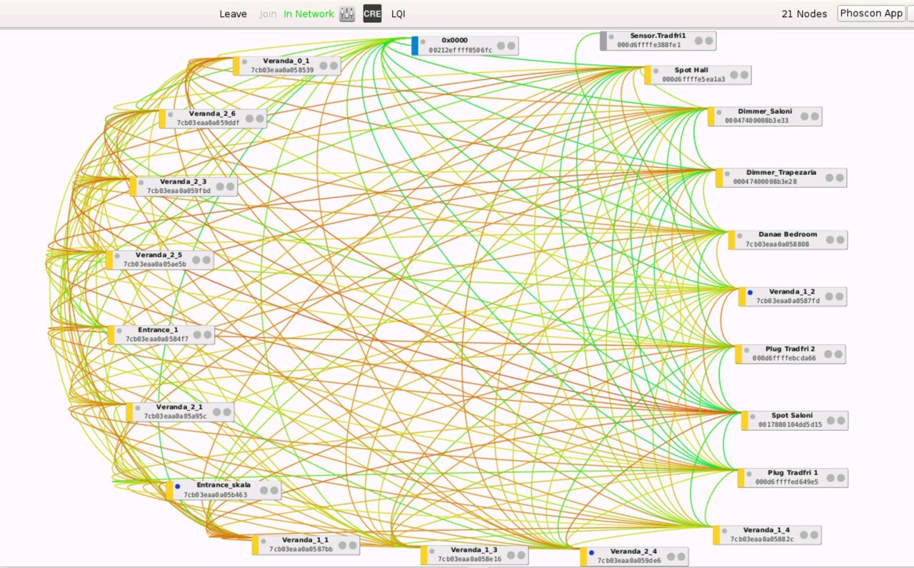

petesoulis Δημοσ. 17 Δεκεμβρίου 2019 Δημοσ. 17 Δεκεμβρίου 2019 Χρησιμοποιεί κανείς Logitech Harmony με Node Red; με δυσκολεύει πολύ η συνεργασία των δύο... Σχετικά με το zigbee, τελικά πρόσθεσα στο mesh 2 tadfri πρίζες (από μία σε κάθε όροφο) και 1 λάμπα GU10. Τώρα η κατάσταση είναι αυτή. Οκ, δεν είναι όλα πράσινα, αλλά δεν είναι και απαραίτητο να συμβαίνει αυτό. Προς το παρόν λειτουργούν όλα όπως πρέπει, και πρέπει να λάβουμε υπ'όψη ότι από τα 21 nodes, τα 12 είναι έξω από το σπίτι και το mesh απλώνεται σε 2 ορόφους. 1
