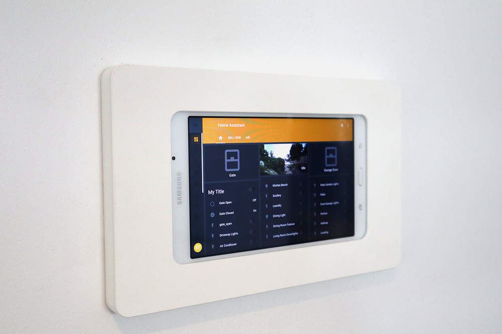

emperor4her Δημοσ. 23 Νοεμβρίου 2020 Δημοσ. 23 Νοεμβρίου 2020 (επεξεργασμένο) 1 ώρα πριν, netvoice είπε Εμεις με το Home Assistant ειναι περιτό να πληρώσουμε 1500€ για διακόπτη τοίχου με γραφικά, μπορείς να κάνεις ακριβώς το ίδιο με 100€ για μία βάση tablet και ένα tablet των 150€, ιδιο αποτελέσμα και πολύ περισσότερη πληροφορία. Μπορεί να γίνει και εκτύπωση σε 3D εκτυπωτή, κυκλοφορούν άπειρα έτοιμα σχέδια. εχεις καποιο λινκ προχειρο? για τις βασεις εννοω Επεξ/σία 23 Νοεμβρίου 2020 από emperor4her

netvoice Δημοσ. 23 Νοεμβρίου 2020 Δημοσ. 23 Νοεμβρίου 2020 (επεξεργασμένο) 2 ώρες πριν, johnyboy είπε η απορία μου είναι αν αρκεί μόνο αυτό ή πρέπει να βάλεις και διακόπτες. Δεν το έχεις καταλάβει ακόμα νομίζω . Έχουμε ενα actuator (ρελεδίερα) το device αυτό ειναι στον πίνακα μας με τις επιστροφές μαζί με το τροφοδοτικό του και το ip interface. Σενάριο 1ο, όλο το σύστημα μας ειναι KNX : Mε κάποιον τρόπο λοιπόν πρέπει να δώσουμε εντολή να ανάψει ενα φως, έχεις 2 επιλόγες ή διακόπτη KNX στον τοίχο ή οθόνη ΚΝΧ με απεικόνιση, συνήθως τρέχουν ΚΝΧ server και το κόστος τους περνάει τα 1500€, έχουν σενάρια και πολλά καλούδια, δεν χρειάζονται pc ή rasberry ή οτιδήποτε άλλο για να παίξουν. Σενάριο 2ο, ΚΝΧ μαζί με Home Assistant : Εντολή να ανάψει το φως πάλι με διακόπτη ΚΝΧ ή tablet (αρκει να τρέχει web browser) στον τοίχο, πολλές επιλόγες απεικόνισης με μειονέκτημα να κολλήσει το home asssitant και να μην μπορείς να ανοίξεις το φως. δεν προτείνετε. Τέλειο σενάριο και με χαμηλό κόστος, βασική διακόπτες ΚΝΧ στον τοίχο και Home Assistant για οπτικοποίηση σε tablet ή απο κινητό, αν θα το βάλεις στον τοίχο ειναι στην κρίση του καθενός. Επεξ/σία 23 Νοεμβρίου 2020 από netvoice
johnyboy Δημοσ. 23 Νοεμβρίου 2020 Δημοσ. 23 Νοεμβρίου 2020 5 λεπτά πριν, netvoice είπε Δεν το έχεις καταλάβει ακόμα νομίζω . Έχουμε ενα actuator (ρελεδίερα) το device αυτό ειναι στον πίνακα μας με τις επιστροφές μαζί με το τροφοδοτικό του και το ip interface. Σενάριο 1ο, όλο το σύστημα μας ειναι KNX : Mε κάποιον τρόπο λοιπόν πρέπει να δώσουμε εντολή να ανάψει ενα φως, έχεις 2 επιλόγες ή διακόπτη KNX στον τοίχο ή οθόνη ΚΝΧ με απεικόνιση, συνήθως τρέχουν ΚΝΧ server και το κόστος τους περνάει τα 1500€, έχουν σενάρια και πολλά καλούδια, δεν χρειάζονται pc ή rasberry ή οτιδήποτε άλλο για να παίξουν. Σενάριο 2ο, ΚΝΧ μαζί με Home Assistant : Εντολή να ανάψει το φως πάλι με διακόπτη ΚΝΧ ή tablet (αρκει να τρέχει web browser) στον τοίχο, πολλές επιλόγες απεικόνισης με μειονέκτημα να κολλήσει το home asssitant και να μην μπορείς να ανοίξεις το φως. δεν προτείνετε. Τέλειο σενάριο και με χαμηλό κόστος, βασική διακόπτες ΚΝΧ στον τοίχο και Home Assistant για οπτικοποίηση σε tablet τοίχο ή απο κινητό, αν θα το βάλεις στον τοίχο ειναι στην κρίση του καθενός. σωστά το κατάλαβα τότε 😀 κάτι από αυτά είχα στο νου μου. ο αυτοματισμός που έχεις κάνει με τα ac και την θέρμανση πως ακριβώς λειτουργεί? με ποιον τρόπο ελέγχεις εσύ τα ac, πως τα σβήνεις και τα ανάβεις? για την θέρμανση νομίζω το κατάλαβα πως πάει, δεν είναι κάτι ιδιαίτερο.
