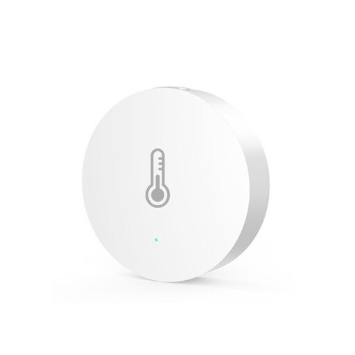

johnyboy Δημοσ. 24 Νοεμβρίου 2020 Δημοσ. 24 Νοεμβρίου 2020 καμιά πρόταση για αξιόπιστο θερμόμετρο wifi? το shelly είναι σαν αποσμητικο χώρου, οπότε ψάχνω τίποτα άλλο. αν παίρνει και tasmota θα είναι σούπερ.
netvoice Δημοσ. 25 Νοεμβρίου 2020 Δημοσ. 25 Νοεμβρίου 2020 (επεξεργασμένο) 8 ώρες πριν, johnyboy είπε καμιά πρόταση για αξιόπιστο θερμόμετρο wifi? το shelly είναι σαν αποσμητικο χώρου, οπότε ψάχνω τίποτα άλλο. αν παίρνει και tasmota θα είναι σούπερ. Θερμοκρασία - Υγρασία, Ζigbee θέλει τον controller της Xiaomi ή usb stick zigbee. Επεξ/σία 25 Νοεμβρίου 2020 από netvoice
johnyboy Δημοσ. 25 Νοεμβρίου 2020 Δημοσ. 25 Νοεμβρίου 2020 Μόλις τώρα, netvoice είπε Θερμοκρασία - Υγρασία aqara δεν ειναι αυτο? αυτό μαρέσει αλλά θέλει και zigbee hub.
netvoice Δημοσ. 25 Νοεμβρίου 2020 Δημοσ. 25 Νοεμβρίου 2020 1 λεπτό πριν, johnyboy είπε aqara δεν ειναι αυτο? αυτό μαρέσει αλλά θέλει και zigbee hub. ναι Aquara ειναι, παίζει απροβλημάτιστα 4 χρόνια τώρα.
johnyboy Δημοσ. 25 Νοεμβρίου 2020 Δημοσ. 25 Νοεμβρίου 2020 Μόλις τώρα, netvoice είπε ναι Aquara ειναι, παίζει απροβλημάτιστα 4 χρόνια τώρα. Με τι zigbee hub τα έχεις?
