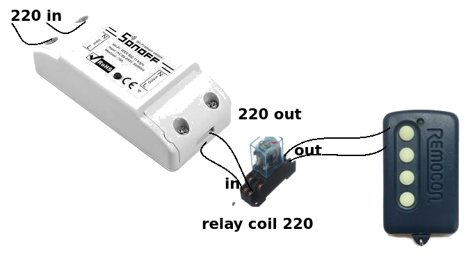

themis_17 Δημοσ. 25 Νοεμβρίου 2020 Δημοσ. 25 Νοεμβρίου 2020 (επεξεργασμένο) 7 λεπτά πριν, Xdanger είπε μπορείς με sonoff mini ή shelly (προτιμώ το shelly), ο παλιός διακόπτης θα δινει την εντολή στο shelly/sonoff και από εκεί θα γίνεται ο έλεγχος της γκαραζόπορτας δεν ειναι τοσο απλο. με σονοφφ μινι κ σελλι πρεπει να αλλαξεις και την συνδεσμολογια των 220v στην πλακετα ωστε να παιρνει εντολη απο το σονοφ ή το σελλυ. ενω το inching το συνδεεις στην πλακετα εκει που δεχεται μπουτον εντολης. βεβαια το σελλυ μπορεις να το βαλεις σε λειτουργια momentary και να κανεις ακριβως το ιδιο πραγμα. αλλα ειναι πιο ακριβο και θα κανει και 1 μηνα να ερθει. το ιντσινγκ το βρισκεις ελλαδα και οικονομικα και με το σονοφφ μινι το ιδιο πραγμα ισχυει. Επεξ/σία 25 Νοεμβρίου 2020 από themis_17
cambo99 Δημοσ. 25 Νοεμβρίου 2020 Δημοσ. 25 Νοεμβρίου 2020 Σε πολυκατοικία με μηχανισμό με RF remote (ένα κουμπί) το έχει υλοποιήσει κάποιος ώστε οι άλλοι να μην καταλάβουν κάτι και να συνεχίσουν να χρησιμοποιούν το παλιό RF remote; Τώρα το έχω κάνει με ένα broadlink rf , αλλά ψήνομαι για κάτι καλύτερο. 😋
NikosKallithea Δημοσ. 25 Νοεμβρίου 2020 Δημοσ. 25 Νοεμβρίου 2020 (επεξεργασμένο) 16 λεπτά πριν, Thresh είπε Ναι απλά εννοώ να μην ακυρώνει τον παλιό τρόπο, ώστε να υπάρχει η δυνατότητα για εναλλακτική/backup λειτουργία. Thnx και τους 2. Πρεπει να πιάνουν τα χερια σου, ειναι πολυ απλό αλλα θελει δυο τρεις κολλήσεις ενα κουτάκι κατασκευων(για να τα βαλεις μεσα) και ενα νεο μπουτον τηλεχειριστηρίου, επίσης πρέπει κάπου να τα κρύψεις μην σου κλέψουν το τηλεχειριστήριο, αυτο δουλευει σε μενα αψογα, θα το ξανα πω ομως οι πορτες των γκαραζ ΔΕΝ πρεπει να ανοιγουν χωρις να εχουμε οπτικη επαφη με την πορτα. Επίσης ξέχασα να γράψω οτι το sonoff πρέπει να είναι σε λειτουργία "αργής κίνησης"(ετσι το λεει) ατυχη η μετάφραση της εφαρμογής sonoff, σημαίνει λειτουργιά push botton Επεξ/σία 25 Νοεμβρίου 2020 από NikosKallithea 1

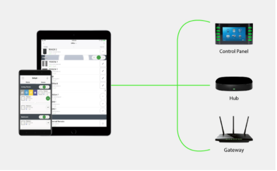

andrikosgr Δημοσ. 26 Νοεμβρίου 2020 Δημοσ. 26 Νοεμβρίου 2020 Στις 30/9/2020 στις 1:03 ΜΜ, andrikosgr είπε Υπάρχει περίπτωση αντί να αγοράσω κάποιο smart hub να χρησιμοποιήσω ενα smartphone που έχω ήδη; π.χ. να κάνει την δουλειά του cp,hub η gatewayq Τελικά γνωρίζει κάποιος; Για να μην κάνω αγορά ..
gippas Δημοσ. 26 Νοεμβρίου 2020 Δημοσ. 26 Νοεμβρίου 2020 13 λεπτά πριν, andrikosgr είπε Τελικά γνωρίζει κάποιος; Για να μην κάνω αγορά .. Χοντρικά όχι, ένα smartphone μόνο ως control panel μπορεί να λειτουργήσει στο σχήμα που έστειλες. Από εκεί και πέρα το αν χρειάζεσαι hub εξαρτάται από το πόση πολυπλοκότητα θέλεις να έχει το σύστημα σου. Το Google Home πχ (η εφαρμογή, όχι το ηχείο) ή και το Homekit της Apple μπορεί να τρέξει κάποιους απλούς αυτοματισμούς και το hub ουσιαστικά βρίσκεται στο cloud. Αλλά στις περιπτώσεις αυτές αφενός περιορίζεσαι στις συσκευές που είναι συμβατές με το κάθε σύστημα, και ειδικά με το Homekit περιορίζεσαι αρκετά, αφετέρου και οι αυτοματισμοί είναι περιορισμένοι. Σε κάθε περίπτωση, κοίταξε πρώτα ΤΙ θέλεις να κάνεις και για το ΠΩΣ θα το κάνεις υπάρχουν πολλοί τρόποι.
andrikosgr Δημοσ. 26 Νοεμβρίου 2020 Δημοσ. 26 Νοεμβρίου 2020 (επεξεργασμένο) 3 ώρες πριν, gippas είπε Χοντρικά όχι, ένα smartphone μόνο ως control panel μπορεί να λειτουργήσει στο σχήμα που έστειλες. Από εκεί και πέρα το αν χρειάζεσαι hub εξαρτάται από το πόση πολυπλοκότητα θέλεις να έχει το σύστημα σου. Το Google Home πχ (η εφαρμογή, όχι το ηχείο) ή και το Homekit της Apple μπορεί να τρέξει κάποιους απλούς αυτοματισμούς και το hub ουσιαστικά βρίσκεται στο cloud. Αλλά στις περιπτώσεις αυτές αφενός περιορίζεσαι στις συσκευές που είναι συμβατές με το κάθε σύστημα, και ειδικά με το Homekit περιορίζεσαι αρκετά, αφετέρου και οι αυτοματισμοί είναι περιορισμένοι. Σε κάθε περίπτωση, κοίταξε πρώτα ΤΙ θέλεις να κάνεις και για το ΠΩΣ θα το κάνεις υπάρχουν πολλοί τρόποι. Σ ευχαριστώ!! Το θέμα μου είναι ότι έχω πάρει μικροσυσκευές (π.χ. Mi Temperature and Humidity Sensor) το οποίο δυστυχώς δεν δουλεύει αν δεν έχω hub Μi. Αν παίρνω και άλλα τέτοια και δεν ειναι Mi θα χρειαστώ και άλλο hub; Γι αυτό ρώτησα για το κινητό να τα συνδέσω όλα εκεί Επεξ/σία 26 Νοεμβρίου 2020 από andrikosgr
gippas Δημοσ. 26 Νοεμβρίου 2020 Δημοσ. 26 Νοεμβρίου 2020 19 λεπτά πριν, andrikosgr είπε Σ ευχαριστώ!! Το θέμα μου είναι ότι έχω πάρει μικροσυσκευές (π.χ. Mi Temperature and Humidity Sensor) το οποίο δυστυχώς δεν δουλεύει αν δεν έχω hub Μi. Αν παίρνω και άλλα τέτοια και δεν ειναι Mi θα χρειαστώ και άλλο hub; Γι αυτό ρώτησα για το κινητό να τα συνδέσω όλα εκεί Εξαρτάται. Το Mi Hub δουλεύει γενικά μόνο με προϊόντα της Xiaomi, οπότε δεν θα μπορείς να συνδέσεις με αυτό μια λάμπα της Philips πχ. Όμως, μια συσκευή που συνδέεται μέσω wifi θα μπορείς να την χειριστείς μέσω της δικιάς της εφαρμογής. Αν όμως έχεις μια λάμπα ΤυχαίαΜάρκα που συνδέεται μέσω wifi δεν θα μπορείς να φτιάξεις έναν αυτοματισμό του τύπου "Αν η θερμοκρασία στο Mi Temperature Sensor δείξει 30 άναψε την ΤυχαίαΜάρκα" γιατί δεν υπάρχει κάτι να συνδέει αυτές τις δύο μεταξύ τους. Όπως καταλαβαίνεις, το "θα χρειαστώ άλλο hub" εξαρτάται από το τι θες να κάνεις. Αν θες απλά να ανάβεις και να σβήνεις την λάμπα ΤυχαίαΜάρκα από το κινητό σου δεν θα χρειαστείς άλλο hub. Αν θες να ανάβει όταν η θερμοκρασία στο μπάνιο σου ξεπερνάει τους 30 βαθμούς θα χρειαστείς.
