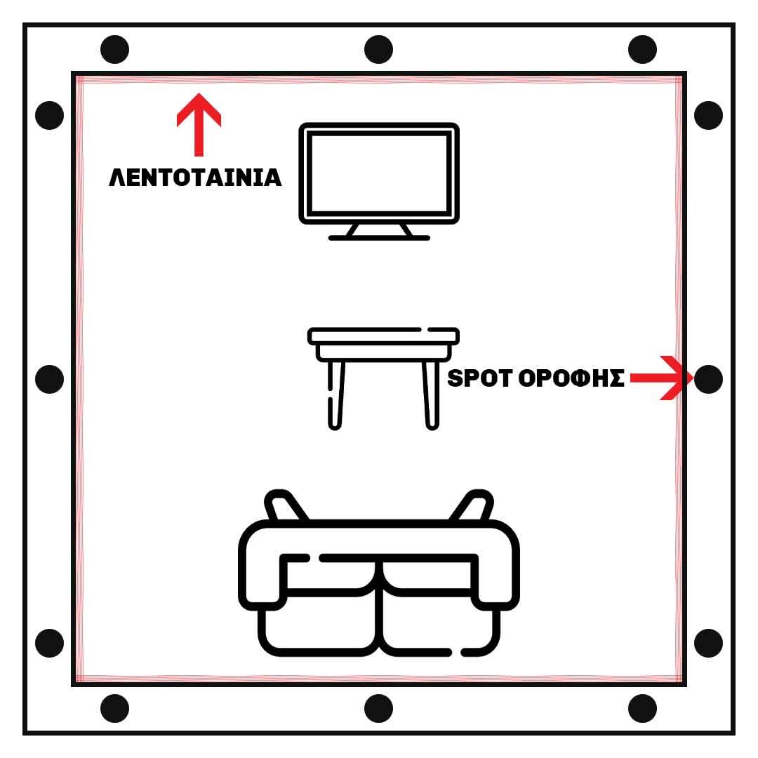

spyros95 Δημοσ. 11 Μαρτίου 2021 Δημοσ. 11 Μαρτίου 2021 Καλημέρα σας, Εύχομαι να σας βρίσκω όλους καλά! Πρόσφατα μετακόμισα σε νέο σπίτι, στο σαλόνι του οποίου υπάρχει ψευδοροφή με 9 GU10 σποτάκια (υπάρχει και dimmer), όπου έχουν τοποθετηθεί από τον ιδιοκτήτη του διαμερίσματος 9x Philips στα 3000k. Η Οι απορίες μου είναι οι εξής: Έχει νόημα να προσθέσω 3x RGB spots (πχ Eurolamp) στη στήλη πάνω από την TV, ή να τις αντικαταστήσω όλες; Το ρούτερ βρίσκεται ακριβώς από κάτω, στο έπιπλο της τηλεόρασης. Είναι ένα απλό ADSL router, το "μαμίσιο" της Nova-Forthnet. Θα μου κόψει ταχύτητα από την ήδη κουτσουρεμένη 24άρα (δυστυχώς δεν μπορώ να αναβαθμίσω σε VDSL); Επειδή προφανώς δεν θα χρησιμοποιώ πάντα όλο το φάσμα RGB, υπάρχει η δυνατότητα να καλιμπράρω τον χρωματισμό ώστε να είναι synced φασματικά με τις υπόλοιπες λάμπες, ώστε να μην δείχνει πολύ άκυρος ο φωτισμός (πχ στις 6 να είμαι στα 3000k και στις υπόλοιπες 3 να είναι by default στα 5000k) Σας ευχαριστώ πολύ!

spyros95 Δημοσ. 11 Μαρτίου 2021 Δημοσ. 11 Μαρτίου 2021 1 λεπτό πριν, userAnon είπε Τι ακριβώς θέλεις να πετύχεις? πες τα 2 - 3 βασικά σενάρια που σε ενδιαφέρουν @userAnon σε ευχαριστώ για την ανταπόκριση! Απλά να είναι λίγο πιο "ατμοσφαιρικός" ο φωτισμός σε εκείνο το σημείο, να υπάρχει λίγο χρώμα πέραν του λευκού. Μπορεί να είναι και περιττό, αν και υπάρχει εναλλακτική! Ακριβώς πάνω από την ψευδοροφή υπάρχει ήδη μια λεντοταινία (συνημμένο ένα πρόχειρο σχεδιάγραμμα), η οποία βγάζει εξίσου θερμό φως. Μήπως είναι πιο "πρακτικό" να αντικαταστήσω αυτή με μια RGB, να έχω και το χειρισμό, μιας και τώρα απλά ανοιγοκλείνει από τον διακόπτη; Εάν ναι, υπάρχει κάποια πρόταση για επιλογή; Κυκλοφορούν 10δες κωδικοί στο εμπόριο!
userAnon Δημοσ. 11 Μαρτίου 2021 Δημοσ. 11 Μαρτίου 2021 Τα σποτ έχουν 2 ανάματα (ξεχωριστά ο χώρος της τηλεόρασης?) Νομίζω ότι καλύτερα να πας με την ledoταινία. Δεν έχω κάτι να σου προτείνω αλλά οι περισσότερες δουλεύουν μια χαρα.

gippas Δημοσ. 12 Μαρτίου 2021 Δημοσ. 12 Μαρτίου 2021 23 ώρες πριν, spyros95 είπε Καλημέρα σας, Εύχομαι να σας βρίσκω όλους καλά! Πρόσφατα μετακόμισα σε νέο σπίτι, στο σαλόνι του οποίου υπάρχει ψευδοροφή με 9 GU10 σποτάκια (υπάρχει και dimmer), όπου έχουν τοποθετηθεί από τον ιδιοκτήτη του διαμερίσματος 9x Philips στα 3000k. Η Οι απορίες μου είναι οι εξής: Έχει νόημα να προσθέσω 3x RGB spots (πχ Eurolamp) στη στήλη πάνω από την TV, ή να τις αντικαταστήσω όλες; Το ρούτερ βρίσκεται ακριβώς από κάτω, στο έπιπλο της τηλεόρασης. Είναι ένα απλό ADSL router, το "μαμίσιο" της Nova-Forthnet. Θα μου κόψει ταχύτητα από την ήδη κουτσουρεμένη 24άρα (δυστυχώς δεν μπορώ να αναβαθμίσω σε VDSL); Επειδή προφανώς δεν θα χρησιμοποιώ πάντα όλο το φάσμα RGB, υπάρχει η δυνατότητα να καλιμπράρω τον χρωματισμό ώστε να είναι synced φασματικά με τις υπόλοιπες λάμπες, ώστε να μην δείχνει πολύ άκυρος ο φωτισμός (πχ στις 6 να είμαι στα 3000k και στις υπόλοιπες 3 να είναι by default στα 5000k) Σας ευχαριστώ πολύ! Να ξεκινήσω από τα απλά. Με το ρούτερ δεν θα έχεις θέμα με 3 έξυπνες λάμπες και σίγουρα όχι με την ταχύτητα, οι έξυπνες συσκευές θέλουν ελάχιστο bandwidth. Αν συνολικά συνδέονται μέχρι 10-15 συσκευές θα είσαι οκ, αν συνδέονται περισσότερες μπορεί να αρχίσει να χάνει τη σύνδεση με κάποιες. Επίσης λογικά (δεν έχω χρησιμοποιήσει τις λάμπες που προτείνεις) μπορείς να τις καλιμπράρεις σε μια απόχρωση που προτείνεις. Μπορείς να βάλεις 3 μόνο λάμπες, το μόνο θέμα που θα έχεις είναι πως θα πρέπει να τις ανάβεις και να τις κλείνεις από τον διακόπτη, αλλά αν κατάλαβα καλά δεν σε ενδιαφέρει ιδιαίτερα το να μπορείς να τις ανάβεις και σβήνεις απομακρυσμένα, οπότε no big deal. Το σημαντικότερο θέμα που βλέπω όμως είναι πως οι έξυπνες λάμπες δεν λειτουργούν καλά με dimmer διακόπτες. Κάποιες φορές θα σου αναβοσβήνουν και μπορεί να καούν γρήγορα. Οπότε, ή θα αλλάξεις όλες τις λάμπες σε έξυπνες και τον διακόπτη, η θα αλλάξεις τις 3 και τον διακόπτη αλλά δεν θα μπορείς να ντιμάρεις τις υπόλοιπες ή ξέχνα τις έξυπνες λάμπες και κοίταξε άλλη λύση για χρώματα όπως λεντοταινία ή πορτατίφ με έγχρωμη λάμπα.
