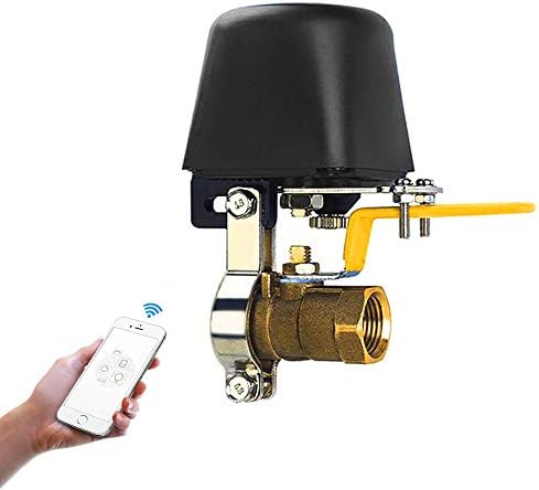

hablando Δημοσ. 27 Ιουνίου 2021 Δημοσ. 27 Ιουνίου 2021 (επεξεργασμένο) Γεια σας, Ήθελα να μου προτείνετε μια έξυπνη βάνα νερού...σαν αυτή... η οποία θα μπορεί μέσω wifi ή tuya-zigbee να μπορεί να συνδυαστεί με ανιχνευτές διαρροής νερού ώστε μόλις κάποιος ενεργοποιηθεί να κλείνει αυτόματα την παροχή νερού στο σπίτι. Ευχαριστώ πολύ για τη βοήθεια σας! Επεξ/σία 27 Ιουνίου 2021 από hablando
leuteris107 Δημοσ. 28 Ιουνίου 2021 Δημοσ. 28 Ιουνίου 2021 7 ώρες πριν, hablando είπε Γεια σας, Ήθελα να μου προτείνετε μια έξυπνη βάνα νερού...σαν αυτή... η οποία θα μπορεί μέσω wifi ή tuya-zigbee να μπορεί να συνδυαστεί με ανιχνευτές διαρροής νερού ώστε μόλις κάποιος ενεργοποιηθεί να κλείνει αυτόματα την παροχή νερού στο σπίτι. Ευχαριστώ πολύ για τη βοήθεια σας! Η παραπάνω βάνα είναι ηλεκτρομηχανική. Ίσως να δημιουργήσει πρόβλημα κίνησης (άλατα, σκληρή βάνα κλπ). Εγώ για μια εφαρμογή που σκέφτομαι να κάνω για μια δεξαμενή νερού είναι να χρησιμοποιήσω αυτή την Βάνα και να την ελέγχω με κάποιο ESP με Tasmota και κάποια relay μέσω ΗΑ.
