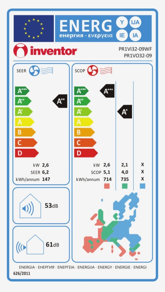

marksk Δημοσ. 22 Μαρτίου 2022 Δημοσ. 22 Μαρτίου 2022 41 λεπτά πριν, Spect~ είπε Ποιο AC εχεις γιατι διαβαζω πολλα παραπονα για θορυβο
Moderators Spect~ Δημοσ. 22 Μαρτίου 2022 Moderators Δημοσ. 22 Μαρτίου 2022 8 λεπτά πριν, marksk είπε Μιλανε για θορυβο απο πλαστικα που τριζει το AC, περσιδες κλπ
marksk Δημοσ. 22 Μαρτίου 2022 Δημοσ. 22 Μαρτίου 2022 μη σε πάρω στο λαιμό μου, εγώ δεν έχω θέμα. και είμαι περίεργος με τριγμούς και ανεμιστήρες και θόρυβο στον ύπνο. με μια ματιά λένε για εξωτερικά θόρυβο. καλό εγκαταστάτη να έχεις και λύνονται νομίζω αυτά. 1
