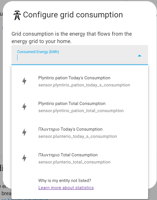

netvoice Δημοσ. 20 Δεκεμβρίου 2022 Δημοσ. 20 Δεκεμβρίου 2022 (επεξεργασμένο) 9 ώρες πριν, greg4 είπε Λοιπόν σχετικά με το πάνω, έβαλα το Home Assistant. Μετά το αρχικό στήσιμο έβαλα τα διάφορα legrand που έχω. Δεν μπορώ όμως να βάλω τις έξυπνες πρίζες στο energy dashboard. Όταν πάω εδώ: μου βγάζει τα hs110 αλλά όχι τα legrand. Το link πάει εδώ: https://developers.home-assistant.io/docs/core/entity/sensor/#long-term-statistics Ξέρει κάποιος πως μπορώ να τις εντάξω? Μάλλον ειναι σε Wh και όχι σε KWh που θέλει το energy dashboard, φτιάξε ενα template και κανε μετατροπή τις Wh σε KWh και θα στα εμφανίση κανονικά. Επεξ/σία 20 Δεκεμβρίου 2022 από netvoice 1
greg4 Δημοσ. 20 Δεκεμβρίου 2022 Δημοσ. 20 Δεκεμβρίου 2022 Ευχαριστώ! Έκανα αυτό: https://www.home-assistant.io/integrations/integration/#energy και δούλεψε. Αλλά επειδή οι μετρήσεις που στέλνει είναι κάθε 5 λεπτά το https://home.netatmo.com/control είναι κάθε 5 λεπτά δεν είναι και 100% ακριβές. Πάντως είναι φοβερό πως το hs110 δίνει τόσα data και της legrand δίνει watt μόνο και αυτά με το ζόρι.. Το έστησα σε ένα παλιό macbook air με virtual box ώστε να το μάθω, τρέχει κανονικά από άποψη ταχύτητας, αλλά όταν μετά από λίγο (ίσως 20 λεπτά?) που δεν το χρησιμοποιώ δεν μπορώ να μπω πλεον στο UI και ούτε καταγράφει data. Η μόνη λύση είναι είναι να κάνω shut down το VM και εκκίνηση πάλι. Αν γνωρίζει κάποιος κάτι δεκτό 1

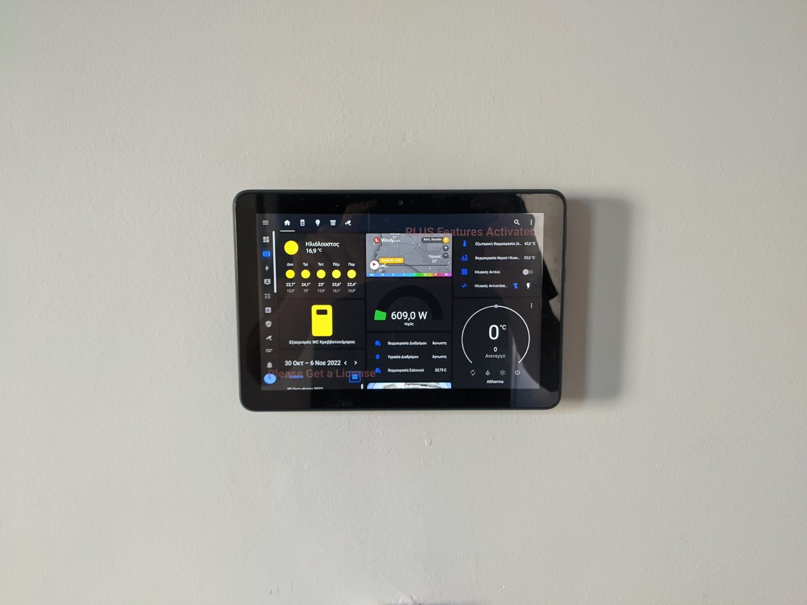

Wspr Δημοσ. 22 Δεκεμβρίου 2022 Δημοσ. 22 Δεκεμβρίου 2022 (επεξεργασμένο) Στις 19/12/2022 στις 12:43 ΜΜ, jay_D είπε Καλησπέρα στο Forum. Έχω δει διάφορους που έχουν φτιάξει παλιές συσκευές (tablet/smartphones) ως γενικά dashboards των smart συσκευων τους. Οι συσκευές που έχω είναι Xiaomi (mi, imilab, yeelight, viomi), innovator, bosch και η samsung tv που έχει ένα smart things app. Γνωρίζει κάποιος αν υπάρχει κάποια εφαρμογή/dashboard που να μπορώ να συνδέσω έστω πάνω κάποια από αυτά? Με το Home Assistant χάθηκα λίγο, μιας και ζητούσε και raspberry pi συσκευή αν κατάλαβα σωστά. ολοκληρωσα πριν λιγο καιρο ενα project με tablet dashboard στον τοιχο.Ουσιαστικα για να φτιαξεις κατι σωστο απαιτουνται: 1.home assistant(και μονο)-παραμετροποιεις το dashboard οπως θελεις εσυ φτιαχνοντας το interface 2.fully kiosk(μονο android)-ουσιαστικα ειναι ενα app που κλειδωνει το interface που εχεις φτιαξει για το tablet και εχει την κορυφαια δυνατοτητα να εντοπιζει τη κινηση απ τη καμερα του κινητου και μολις πλησιαζεις να ανοιγει την οθονη.οταν φευγεις κλεινει αυτοματα 3.βαση τοιχου.πηρα μια μεταλλικη που κλειδωνει απο amazon.Ελλαδα δεν βρηκα αντιστοιχη 4.Να κρυψεις τα καλωδια.Εβαλα γυψοσανιδα και απο πισω μπριζα.Δεν ξερω αν υπαρχει πατεντα για τοιχο,μαλλον οχι.Το να κρυψεις τα καλωδια ειναι βασικο για να εχεις ενα ωραιο αποτελεσμα. Συνοψιζοντας το αποτελεσμα εξαιρετικο αλλα η μανουρα πολυ μεγαλη για ολα αυτα.Σαν εφε ειναι φοβερο γιατι μπορεις να παιξεις screensaver απ το κινητο σου κτλ οποτε στο αισθητικο μερος ειναι φοβερο,στο πρακτικο δεν το πολυχρησιμοποιω γιατι δεν εχω κατσει να φτιαξω ενα σοβαρο dashboard. Επεξ/σία 22 Δεκεμβρίου 2022 από Wspr 5
babisa Δημοσ. 22 Δεκεμβρίου 2022 Δημοσ. 22 Δεκεμβρίου 2022 4 ώρες πριν, Wspr είπε ολοκληρωσα πριν λιγο καιρο ενα project με tablet dashboard στον τοιχο.Ουσιαστικα για να φτιαξεις κατι σωστο απαιτουνται: 1.home assistant(και μονο)-παραμετροποιεις το dashboard οπως θελεις εσυ φτιαχνοντας το interface 2.fully kiosk(μονο android)-ουσιαστικα ειναι ενα app που κλειδωνει το interface που εχεις φτιαξει για το tablet και εχει την κορυφαια δυνατοτητα να εντοπιζει τη κινηση απ τη καμερα του κινητου και μολις πλησιαζεις να ανοιγει την οθονη.οταν φευγεις κλεινει αυτοματα 3.βαση τοιχου.πηρα μια μεταλλικη που κλειδωνει απο amazon.Ελλαδα δεν βρηκα αντιστοιχη 4.Να κρυψεις τα καλωδια.Εβαλα γυψοσανιδα και απο πισω μπριζα.Δεν ξερω αν υπαρχει πατεντα για τοιχο,μαλλον οχι.Το να κρυψεις τα καλωδια ειναι βασικο για να εχεις ενα ωραιο αποτελεσμα. Συνοψιζοντας το αποτελεσμα εξαιρετικο αλλα η μανουρα πολυ μεγαλη για ολα αυτα.Σαν εφε ειναι φοβερο γιατι μπορεις να παιξεις screensaver απ το κινητο σου κτλ οποτε στο αισθητικο μερος ειναι φοβερο,στο πρακτικο δεν το πολυχρησιμοποιω γιατι δεν εχω κατσει να φτιαξω ενα σοβαρο dashboard. 1. to be done 2. FULLY KIOSK BROWSER ή FULLY SINGLE APP KIOSK ? 3. Link 4. Photo Κι ας μην το πολυχρησιμοποιεις,δεν ειανι καταπληκτικο;;
mechpanos Δημοσ. 22 Δεκεμβρίου 2022 Δημοσ. 22 Δεκεμβρίου 2022 (επεξεργασμένο) 1 ώρα πριν, babisa είπε 1. to be done 2. FULLY KIOSK BROWSER ή FULLY SINGLE APP KIOSK ? 3. Link 4. Photo Κι ας μην το πολυχρησιμοποιεις,δεν ειανι καταπληκτικο;; Έφτιαξα κι εγώ. Είχα όμως καλώδια περασμένα ethernet μέσα στον τοίχο, για να μπει οθόνη θυροτηλεόρασης, οπότε πήρα αυτά και τα ένωσα με usb cable για φόρτιση...βάση την έφτιαξα μόνος μου με 3d printer και 2 μαγνήτες από παλιό σκληρό δίσκο, κόλλησα και 2 ροδέλες στην πλάτη του τάμπλετ, και κομπλέ. Το κλου της υπόθεσης είναι, ότι είναι και ωραίο, και χρηστικό. Επεξ/σία 22 Δεκεμβρίου 2022 από mechpanos 7
slk200gr Δημοσ. 22 Δεκεμβρίου 2022 Δημοσ. 22 Δεκεμβρίου 2022 46 λεπτά πριν, mechpanos είπε Έφτιαξα κι εγώ. Είχα όμως καλώδια περασμένα ethernet μέσα στον τοίχο, για να μπει οθόνη θυροτηλεόρασης, οπότε πήρα αυτά και τα ένωσα με usb cable για φόρτιση...βάση την έφτιαξα μόνος μου με 3d printer και 2 μαγνήτες από παλιό σκληρό δίσκο, κόλλησα και 2 ροδέλες στην πλάτη του τάμπλετ, και κομπλέ. Το κλου της υπόθεσης είναι, ότι είναι και ωραίο, και χρηστικό. Το έχεις πάει σε άλλο Level,Respekt
