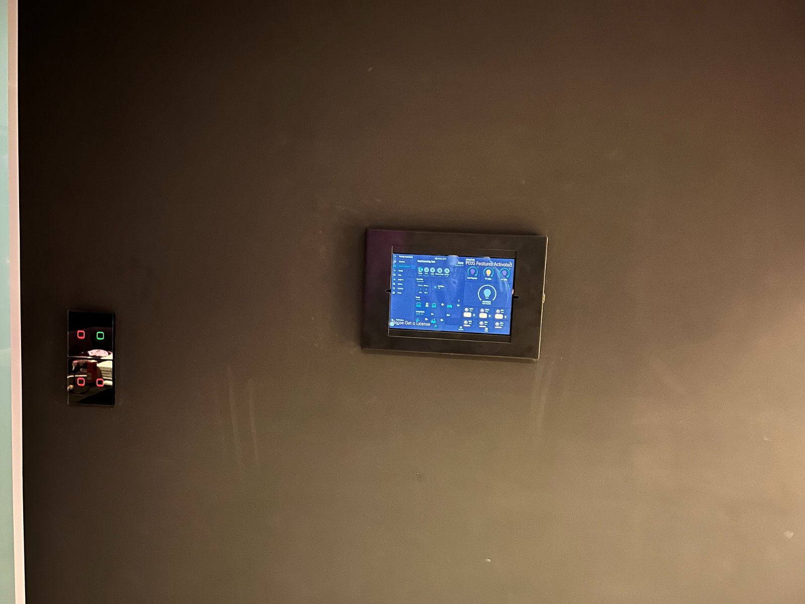

mechpanos Δημοσ. 22 Δεκεμβρίου 2022 Δημοσ. 22 Δεκεμβρίου 2022 1 ώρα πριν, liakjim είπε Ποιο Tablet έχεις; To Fire 8 Plus. To καλό είναι ότι έχει wireless charging οπότε στην ουσία σύνδεσα ασύρματο φορτιστή μέσα στην βάση που κατασκεύασα και φορτίζει ασύρματα χωρίς να φαίνεται κανένα καλώδιο από το πλάι Μια χαρά είναι. 4
babisa Δημοσ. 22 Δεκεμβρίου 2022 Δημοσ. 22 Δεκεμβρίου 2022 21 λεπτά πριν, mechpanos είπε To Fire 8 Plus. To καλό είναι ότι έχει wireless charging οπότε στην ουσία σύνδεσα ασύρματο φορτιστή μέσα στην βάση που κατασκεύασα και φορτίζει ασύρματα χωρίς να φαίνεται κανένα καλώδιο από το πλάι Μια χαρά είναι. Και μόλις μου βρήκες χρησιμότητά για το Fire 8 που έχω και σέρνεται δεξιά αριστερά περιμένοντας να μετατραπεί σε echo show !!! 1
kostaskontis Δημοσ. 22 Δεκεμβρίου 2022 Δημοσ. 22 Δεκεμβρίου 2022 19 ώρες πριν, bpel86 είπε επομένως θεωρείς ότι θα έχω θέμα μιας και η abb δεν βγάζει 25αρι; ως ηλεκτρολογος θα σου ελεγα ναι θα εχεις θεμα ,το διακοπτικο σε ενα μεγαλο θερμοσιφωνα 4kw πρεπει να ειναι μια ταξη μεγαλυτερο απο την ασφαλεια του.Αυτο λεει ο κανονισμος ,αυτο κανουμε.Αλλα σαν ανθρωπος με ocd που θα ηθελα να εχω ολο το υλικο ιδιας μαρκας ,θα εβαζα το 4πολικο 25A .
Wspr Δημοσ. 23 Δεκεμβρίου 2022 Δημοσ. 23 Δεκεμβρίου 2022 17 ώρες πριν, babisa είπε 1. to be done 2. FULLY KIOSK BROWSER ή FULLY SINGLE APP KIOSK ? 3. Link 4. Photo Κι ας μην το πολυχρησιμοποιεις,δεν ειανι καταπληκτικο;; 2.fully kiosk browser 3.Link της θηκης 4.Δυστυχως δεν φαινεται καλα στη φωτο γιατι ειναι μαυρος ο τοιχος!!! 5
