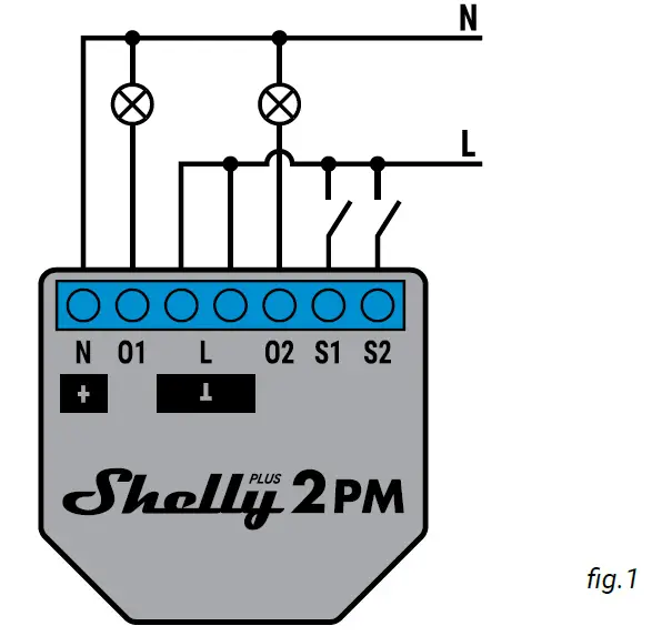

mechpanos Δημοσ. 10 Αυγούστου 2023 Δημοσ. 10 Αυγούστου 2023 1 ώρα πριν, cthulhucarbide είπε Τσούζει πολύ στα 32€ Να φανταστώ κάποιο πιο φτηνό μοντέλο που να κάνει δουλειά δεν υπάρχει? Έλεγα να μην χαλάσω πολλά λεφτά γιατί μάλλον δεν αξίζει για τα φώτα αλλά άμα δεν γίνεται αλλιώς ίσως σκεφτώ να αλλάξω τις καλωδιώσεις Γιατί ρε συ, στον ηλεκτρολόγο θα δώσεις λιγότερα; Δεν ξέρω αν κάνει κάποιο άλλο...
cthulhucarbide Δημοσ. 11 Αυγούστου 2023 Δημοσ. 11 Αυγούστου 2023 6 ώρες πριν, mechpanos είπε Γιατί ρε συ, στον ηλεκτρολόγο θα δώσεις λιγότερα; Δεν ξέρω αν κάνει κάποιο άλλο... Δεν θα πάρω ηλεκτρολόγο, εγώ θα το κάνω με παρειμβάσεις μόνο στα κουτιά που είναι οι συνδέσεις. Γενικά είχα κατά νου τους sonoff και shelly που οι περισσότεροι κάνουν μέχρι 15€ χοντρικά (βασικά αρχικά με sonoff basic έλεγα να το κάνω που κοστίζει 7€) οπότε αυτό τώρα μου κάθεται λίγο άσχημα
mechpanos Δημοσ. 11 Αυγούστου 2023 Δημοσ. 11 Αυγούστου 2023 9 ώρες πριν, cthulhucarbide είπε Δεν θα πάρω ηλεκτρολόγο, εγώ θα το κάνω με παρειμβάσεις μόνο στα κουτιά που είναι οι συνδέσεις. Γενικά είχα κατά νου τους sonoff και shelly που οι περισσότεροι κάνουν μέχρι 15€ χοντρικά (βασικά αρχικά με sonoff basic έλεγα να το κάνω που κοστίζει 7€) οπότε αυτό τώρα μου κάθεται λίγο άσχημα Είναι 2πλό με 2 ρελέ, 2 επαφές για διακόπτες κλπ, οπότε έχει τα 2πλάσια parts μέσα οπότε λογικό να είναι πιο ακριβό. Είναι τσιμπημένο πάντως όντως θεωρώ πιο λογική θα ήταν μια τιμή στο 25άρι. Πάντως αν θες να ελέγξεις 2 ξεχωριστά ανάμματα, μόνο έτσι ή με 2 συσκευές αν σου χωράνε, αλλιώς τα 2 ανάμματα τα κάνεις 1 και προχωράς με το basic με 7€ και ξεμπερδεύεις! 1
cthulhucarbide Δημοσ. 11 Αυγούστου 2023 Δημοσ. 11 Αυγούστου 2023 7 ώρες πριν, mechpanos είπε Είναι 2πλό με 2 ρελέ, 2 επαφές για διακόπτες κλπ, οπότε έχει τα 2πλάσια parts μέσα οπότε λογικό να είναι πιο ακριβό. Είναι τσιμπημένο πάντως όντως θεωρώ πιο λογική θα ήταν μια τιμή στο 25άρι. Πάντως αν θες να ελέγξεις 2 ξεχωριστά ανάμματα, μόνο έτσι ή με 2 συσκευές αν σου χωράνε, αλλιώς τα 2 ανάμματα τα κάνεις 1 και προχωράς με το basic με 7€ και ξεμπερδεύεις! Θα τα ζυγίσω από λεφτά και εργονομία θα δω τι με συμφέρει τελικά. Από την στιγμή που ο ουδέτερος είναι κοινός θα μπορούσε να γίνει η δουλειά με 2 sonoff basic? Νόμιζα ότι δεν θα λειτουργεί. Επίσης ερώτηση, στην περίπτωση που πάρω τελικά το shelly + 2pm, πως ακριβώς θα λειτουργεί όταν κόβεται η μία από τις δύο φάσεις (από τον διακόπτη τοίχου που έχουν πριν)? Θα δουλεύει κανονικά η άλλη φάση ή παίρνει ρεύμα από μία από τις δύο?
mechpanos Δημοσ. 12 Αυγούστου 2023 Δημοσ. 12 Αυγούστου 2023 14 ώρες πριν, cthulhucarbide είπε Θα τα ζυγίσω από λεφτά και εργονομία θα δω τι με συμφέρει τελικά. Από την στιγμή που ο ουδέτερος είναι κοινός θα μπορούσε να γίνει η δουλειά με 2 sonoff basic? Νόμιζα ότι δεν θα λειτουργεί. Επίσης ερώτηση, στην περίπτωση που πάρω τελικά το shelly + 2pm, πως ακριβώς θα λειτουργεί όταν κόβεται η μία από τις δύο φάσεις (από τον διακόπτη τοίχου που έχουν πριν)? Θα δουλεύει κανονικά η άλλη φάση ή παίρνει ρεύμα από μία από τις δύο? Όπως και το 1, έτσι και το 2 δεν παίρνει ρεύμα από τους διακόπτες, ώστε να κοπεί. Στην ουσία, το shelly με τα ρελέ του, είναι ο διακόπτης. Οπότε παίρνει την φάση στην είσοδο τροφοδοσίας του, και δίνει στα φωτιστικά από τις εξόδους του. Επίσης έχει 2 εισόδους σαν εντολές από τους διακόπτες, που του λένε τι πρέπει να κάνει με κάθε έξοδο. 1
SouLSLayeR Δημοσ. 12 Αυγούστου 2023 Δημοσ. 12 Αυγούστου 2023 (επεξεργασμένο) Τις προάλλες έπεσα πάνω στα βίδεα ενός τύπου που για να μη τραβήξει ουδέτερο κάνει μια γέφυρα ώστε η συσκευή να παίρνει ημιανορθωμένη τάση και να λειτουργεί. Σύμφωνα με τα λεγόμενά του αυτό φτάνει ώστε να λειτουργεί το esp, είναι σταθερό και δε χάνει σήμα. Έχει και άλλες παραλλαγές του κυκλώματος (και για αλέ ρετούρ νομίζω) αλλά αυτή είναι η βασική ιδέα. Επεξ/σία 12 Αυγούστου 2023 από SouLSLayeR 1

cthulhucarbide Δημοσ. 16 Αυγούστου 2023 Δημοσ. 16 Αυγούστου 2023 Στις 12/8/2023 στις 8:36 ΠΜ, mechpanos είπε Όπως και το 1, έτσι και το 2 δεν παίρνει ρεύμα από τους διακόπτες, ώστε να κοπεί. Στην ουσία, το shelly με τα ρελέ του, είναι ο διακόπτης. Οπότε παίρνει την φάση στην είσοδο τροφοδοσίας του, και δίνει στα φωτιστικά από τις εξόδους του. Επίσης έχει 2 εισόδους σαν εντολές από τους διακόπτες, που του λένε τι πρέπει να κάνει με κάθε έξοδο. Στο σχήμα οι συσκευές που θέλουμε να ελέγξουμε είναι το Χ μέσα στον κύκλο, έτσι? Αν κατάλαβα καλά την συνδεσμολογία τότε η μία από τις δύο φάσεις που έχω θα τροφοδοτήσει την συσκευή και η άλλη θα μείνει στον αέρα. Η συσκευή θα βγάλει δυο άλλες φάσεις για να πάνε στα φώτα. Τώρα η συνδεσμολογία που έχω είναι αυτή: Βάζοντας το Shelly 2 pm θα γίνει έτσι: Η δεύτερη φάση θα είναι άχρηστη, όπως και ο διακόπτης πριν από αυτή που είναι στον τοίχο. Κλείνοντας όμως τον διακόπτη της πρώτης φάσεις, θα μπορούν να σβήσουν όλα τα φώτα, προφανώς. Οπότε από εκεί υπάρχει κάποιος έλεγχος. Δεν κατάλαβα όμως πως ακριβώς δουλεύει το σημείο που το Shelly έχει "2 εισόδους σαν εντολές από τους διακόπτες, που του λένε τι πρέπει να κάνει με κάθε έξοδο" Αν συνδέσω μια φάση στο S1 ή S2 τότε με τον διακόπτη θα ελέγχω την αντίστοιχη φάση στην έξοδο? Αν ναι, τότε θα χρειαστώ μια τρίτη φάση για να τροφοδοτήσει το shelly ώστε οι δύο υπάρχουσες που έχουν φυσικούς διακόπτες να πάνε στις θέσεις των διακοπτών. Τι γίνεται όμως όταν από το κινητό δίνω εντολή να σβήσει το φως αλλά ο φυσικός διακόπτης έχει μείνει στο on, πως συμπεριφέρεται τότε η συσκευή?
