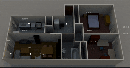

thanasis00 Δημοσ. 31 Αυγούστου 2023 Δημοσ. 31 Αυγούστου 2023 Καλησπέρα, έκατσα και ασχολήθηκα λίγο με το Floorplan στο Home Assistant σήμερα, και βγήκε ωραίο αποτέλεσμα νομίζω! Στην ουσία φτιάχνεις το floorplan σε κάποιο πρόγραμμα, το κάνεις export, και φτιάχνεις μετά μια σειρά από εικόνες με το κάθε φως αναμένο, και γράφεις λίγη yaml στο Home Assistant για να συνδέσεις τις εικόνες με τους διακόπτες/φώτα. Εδώ τα εξηγεί αναλυτικά το βίντεο: https://www.youtube.com/watch?v=3Umo0vkLxRY 5
