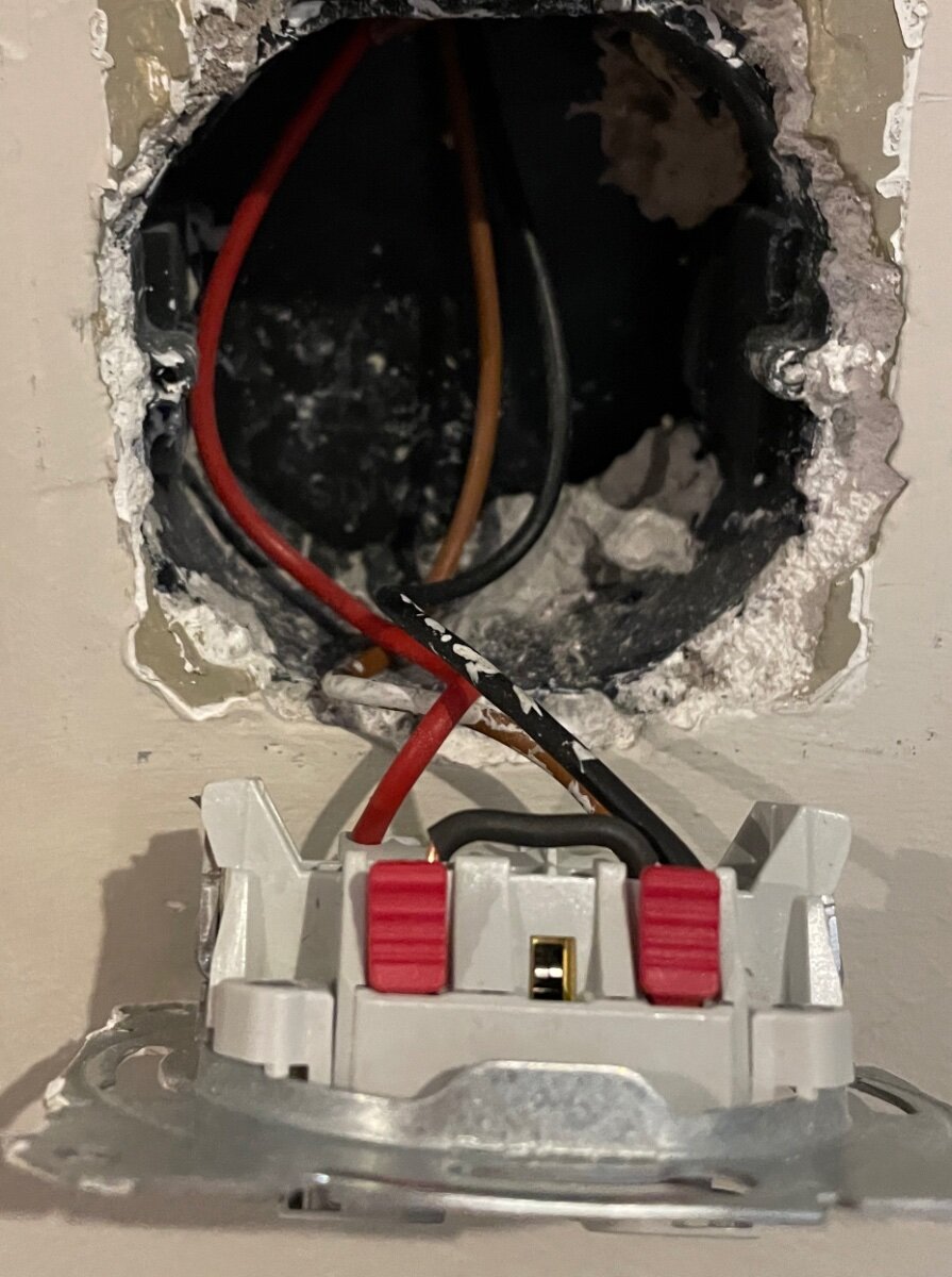

IKARIWTHS Δημοσ. 25 Σεπτεμβρίου 2023 Δημοσ. 25 Σεπτεμβρίου 2023 (επεξεργασμένο) Καλημέρα σε όλους ,εδώ είναι ο διακόπτης που έχω για τα πατζουρια και από ότι βλέπω δεν μου έχει βάλει ουδέτερο ; Άρα curtain switch tuya που έλεγα να βάλω δεν γίνεται έτσι δεν είναι ; Επεξ/σία 25 Σεπτεμβρίου 2023 από IKARIWTHS
nzeppos Δημοσ. 25 Σεπτεμβρίου 2023 Δημοσ. 25 Σεπτεμβρίου 2023 Χωρίς να είμαι του επαγγέλματος, θεωρώ πως το μοτέρ του ρολού μπορεί να έχει ουδέτερο. Άρα ίσως μπορείς να ανοίξεις το κουτί διακλάδωσης πιο πάνω στον τοίχο, να διαπιστώσεις αν ο ουδέτερος περνάει από εκεί για να συνεχίσει για το ρολό και άρα με κλέμες να στείλεις καλώδιο ουδέτερου κάτω στο διακόπτη;
IKARIWTHS Δημοσ. 2 Οκτωβρίου 2023 Δημοσ. 2 Οκτωβρίου 2023 Στο σπίτι έχω 8 ηλεκτρικά πατζουρια .Ο ηλεκτρολογος δεν μου έβαλε ουδέτερο σε κανένα ,έβαλε όμως έναν κεντρικό διακόπτη για να τα ανοιγοκλείνω όλα μαζί ο οποίος συνδέεται με τον ηλεκτρολογικό πίνακα ,μήπως μπορώ να βάλω στον πίνακα κάποιο σύστημα για να τα ανοιγοκλείνω όλα μαζί αντί μα βάλω curtain switch tuya στο κάθε ένα ;
adtakhs Δημοσ. 4 Οκτωβρίου 2023 Δημοσ. 4 Οκτωβρίου 2023 (επεξεργασμένο) Στις 25/9/2023 στις 9:05 ΠΜ, IKARIWTHS είπε Καλημέρα σε όλους ,εδώ είναι ο διακόπτης που έχω για τα πατζουρια και από ότι βλέπω δεν μου έχει βάλει ουδέτερο ; Άρα curtain switch tuya που έλεγα να βάλω δεν γίνεται έτσι δεν είναι ; Βάζεις shelly plus 2pm, εντός του ρόλου που υπαρχει ουδέτερος. Χρησιμοποιείς μπουτόν απλό για τοπικό χειρισμό, ενεργοποιώντας την κυκλική λειτουργία! Στην ουσια από τις δύο επιστροφές από τον διακόπτη, την μια την χρησιμοποιείς για μόνιμη τάση στο shelly plus 2pm και την άλλη για την επιστροφή της κυκλικής λειτουργίας. Στον κεντρικό διακόπτη βάζεις για τοπική ομαδική εντολή ένα Shelly plus I4. Επεξ/σία 4 Οκτωβρίου 2023 από adtakhs 2
IKARIWTHS Δημοσ. 4 Οκτωβρίου 2023 Δημοσ. 4 Οκτωβρίου 2023 (επεξεργασμένο) 1 hour ago, adtakhs said: Βάζεις shelly plus 2pm, εντός του ρόλου που υπαρχει ουδέτερος. Χρησιμοποιείς μπουτόν απλό για τοπικό χειρισμό, ενεργοποιώντας την κυκλική λειτουργία! Στην ουσια από τις δύο επιστροφές από τον διακόπτη, την μια την χρησιμοποιείς για μόνιμη τάση στο shelly plus 2pm και την άλλη για την επιστροφή της κυκλικής λειτουργίας. Στον κεντρικό διακόπτη βάζεις για τοπική ομαδική εντολή ένα Shelly plus I4. Ευχαριστώ για την απάντηση φίλε adtakhs αλλά γίνεται αυτό χωρίς να υπάρχει ουδέτερος ;θεωρώ ότι μόνο στο ηλεκτρολογικό πίνακα θα βρω ουδέτερο.Κάτι δεν κατάλαβα καλά ; Επεξ/σία 4 Οκτωβρίου 2023 από IKARIWTHS
mechpanos Δημοσ. 4 Οκτωβρίου 2023 Δημοσ. 4 Οκτωβρίου 2023 47 λεπτά πριν, IKARIWTHS είπε Ευχαριστώ για την απάντηση φίλε adtakhs αλλά γίνεται αυτό χωρίς να υπάρχει ουδέτερος ;θεωρώ ότι μόνο στο ηλεκτρολογικό πίνακα θα βρω ουδέτερο.Κάτι δεν κατάλαβα καλά ; Στο κουτί του ρολού μέσα, σίγουρα υπάρχει ουδέτερος. Αλλά δεν πάει η φάση, πάνε μόνο οι εντολές πάνω/κάτω από τον διακόπτη, όπου βρίσκεται η φάση. Οπότε, τί σου λέει ο adtakhs: παίρνεις την μια εντολή, την βγάζεις από τον διακόπτη και στέλνεις μόνιμα φάση μέσα στο ρολό, την οποία συνδέεις στο L του Shelly. Βρίσκεις μέσα στο ρολό και τον ουδέτερο, που πάει στο N. Και το καλώδιο που απομένει από το ρολό, το συνδέεις στο SW1 του Shelly και σε μονό μπουτόν στον διακόπτη, και ρυθμίζεις το Shelly να κάνει κυκλική λειτουργία. Δεν μου αρέσει και πολύ η λύση, αλλά στην ανάγκη αν δεν μπορεί να τραβηχτεί ουδέτερος χωρίς σοβαρό μερεμέτι στον διακόπτη, την βρίσκω ιδιοφυή!!!
IKARIWTHS Δημοσ. 4 Οκτωβρίου 2023 Δημοσ. 4 Οκτωβρίου 2023 (επεξεργασμένο) Μαλλον φταίω εγώ που δεν το έθεσα σωστα .Δεν με ενδιαφέρει να ανοίξω ένα ένα τα κουτιά ,με ενδιαφέρει να βάλω μόνο στον κεντρικό διακόπτη αυτοματισμό και να τα ανοιγοκλείνω όλα μαζί .Ο κεντρικός διακόπτης είναι σε σημείο άσχετο και όχι κοντά σε κάποιο ρόλο .Άρα όπως το καταλαβαίνω εγώ ,ή πρέπει να σκέψω τον τοίχο και να φέρω ουδέτερο από μια πρίζα που απέχει ένα μέτρο ,ή πρέπει να κάνω κάτι με τον ηλεκτρολογικό πίνακα Επεξ/σία 4 Οκτωβρίου 2023 από IKARIWTHS
