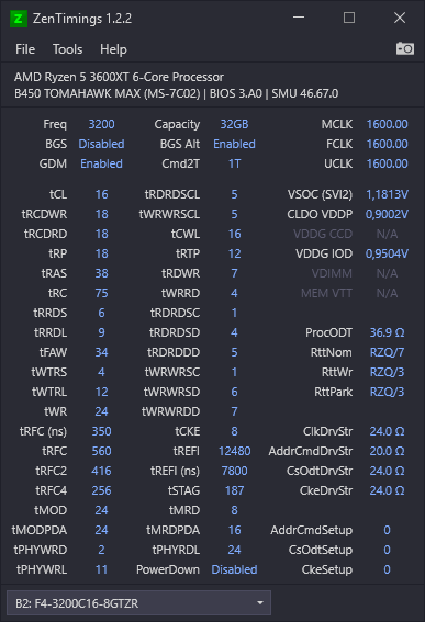

@Χαρμανης αυτό που βγάζει μάτι είναι το πολύ υψηλό Vsoc, δε νομίζω ότι χρειάζεσαι παραπάνω από 1.025-1.05V, εγώ τρέχω 2x16 dual rank στα 3800 με 1.025V.
Η μητρική σου πρέπει να έχει 4-layer PCB και ίσως το ProcODT να θέλει ένα τσικ μεγαλύτερο (40-43.6Ω), ίσως όχι.
Για RttNom, δεν είμαι σίγουρος αν 4x8 και 2x16 configuration θέλουν παρόμοια ή είναι ιδιοτροπία της μητρικής σου. Αν το πρώτο, τότε με RttNom disabled, RttWr ίδιο και RttPark RZQ/1(240) θα πρέπει να είσαι ΟΚ. Αν κάποιος συμοφορουμίτης τρέχει 4x8GB DIMMs σε B450 Tomahawk (MAX) με Zen2 CPU μπορεί να βοηθήσει εδώ.
CAD values φαίνονται normal, δε θα τα πείραζα.

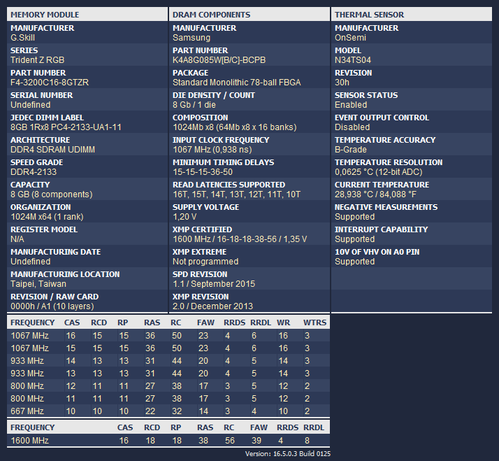

Τί βολτάζ έχεις στις μνήμες δεν είπες, το default 1.35V από XMP; Αν ναι, πρέπει να είναι Samsung C-die τα kits σου, δοκίμασε 1-2 κλικ χαμηλότερα, 1.33-1.34V.

στα bios το DRAM VOLTAGE ειναι 1.368V  και το DDR VOLTAGE 1.364V   CPU NB/SoC Voltage  1.206V  (AUTO)                   Απο κει και πέρα οτι αλλο ειναι σχετικό με votage κλπ ειναι στο AUTO

To vsoc 1.2 είναι πολύ επικίνδυνο. Κατέβασε στο 1.1 ή πιο κατω
@Χαρμανης Πιστεύω ότι η μητρική δεν έχει βάλει σωστές τιμές στα termination, αν ήμουν στη θέση σου θα έμπαινα στο Advanced Ram Configuation και θα δοκίμαζα αυτά που προτείνει ο 1usmus στο calculator για παρόμοια die.

Επίσης θα έβαζα στο vsoc τέτοια τιμή ώστε να μου δείχνει 1.1v το zen timings/hw info.

Αυτά τα Rtt αν δεν κάνω λάθος είναι για 2x8GB Single Rank. Ο φίλος έχει 2x16GB Dual Rank που συνήθως το Calculator προτείνει είτε 7/3/1 είτε off/3/1 είτε η μητρική παίζει καλύτερα με RttPark /3 κι έχει λόγο που το επέλεξε (γι' αυτό ζήτησα πιο πάνω αν υπάρχουν κάτοχοι Tomahawk με παρόμοιο setup να βοηθήσουν εδώ)

4x8 έχω για την ακρίβεια.  Εν τέλη τι να κάνω να πειράξω vsoc η να το αφήσω όπως είναι? Και αν το πειράξω τι κάνω offset mode ?

Βαλε το manual και 1.05v

Το κατέβασα 1.0500v

δεν θα χασεις ισχυ . 1.2v ειναι πολλα για το soc. Mπορει να εχεις degrade στον επεξεργαστη-IMC. Και αμα δεις το λινκ που ποσταρε πιο πριν ο @parsifal λεει επισης πως  δεν εχεις καποιο κερδος πανω απο 1.15vsoc στους ryzen .ουτε η αποδοση του επεξεργαστη ανεβαινει, ουτε δινει καποια σταθεροτητα στο  ραμ  ocing.
Απλά τα πράγματα, Samsung C-Die σε 4X8 configuration με Daisy chain μητρική οπότε έχουμε και λέμε
ProcODT 53/RTT Nom 34/RTT WR OFF/RTT_PARK 48
Cad_Bus 24-20-20-24
ΤΜ5 με 1usmus config και βλέπουμε, οτιδήποτε αλλο απλά δεν θα βοηθήσει μιάς και τα error θα μείνουνε error χωρίς να υπάρχει η παραμικρή ιδέα τι φταίει πέρα απο 4-5 errors που ξέρω για το Anta
