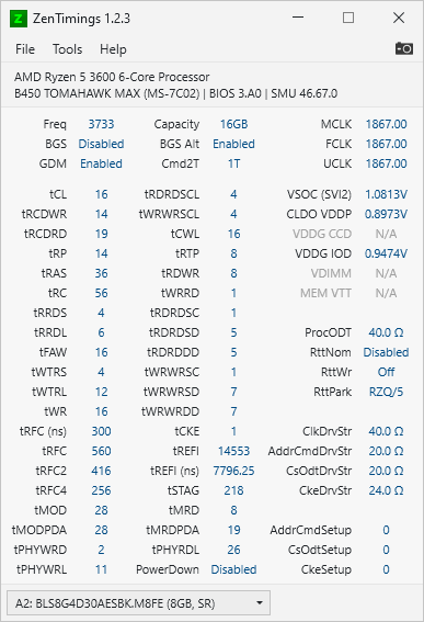

parsifal Δημοσ. 2 Απριλίου 2021 Δημοσ. 2 Απριλίου 2021 14 λεπτά πριν, Tenshi είπε Έχω ελπίδες το παλιό profile να παίξει as is στο νέο kit ή να βγάλω καπέλο-μπότες-μαστίγιο και να ετοιμαστώ για περιπέτειες στη ζούγκλα των timmings; Εάν έχεις κάνει min-max ρεύματα, ProcODT κλπ, είναι πολύ πιθανό να μην παίξει ακριβώς το ίδιο. Εάν όχι, ίσως να έχεις λίγο breathing room και να σε καλύψει. Κάποια timings θα πρέπει να χαλαρώσουν σίγουρα, π.χ. tWR, tWRRD, ίσως και tRCDRD+tRFC αν δεν είναι το ίδιο καλό bin τα καινούργια B-dies. Επίσης χρειάζεσαι διαφορετικά Rtt values πηγαίνοντας από single σε dual rank ανά κανάλι, σε περίπτωση που σμπεριλαμβάνεις κι αυτά στο ερώτημα. Υ.Γ.: δε θα το προσπαθούσα καν στη θέση σου, όσο βολικό κι αν ακούγεται. Ξεκίνα από μηδενική βάση χωρίς να επηρεάζεσαι από το τί μπορεί ή δε μπορεί να κάνει το παλιό κιτ. 1
kostas123pao Δημοσ. 2 Απριλίου 2021 Δημοσ. 2 Απριλίου 2021 8 ώρες πριν, kkatzos είπε Η τάση για τις μνήμες Vdimm που θα χρειαστείς όμως είναι διαφορετική. Έχεις πολύ ψηλά την τάση στο 1.38, γι'αυτό σου δουλευει και έτσι και αλλιώς. Αν τη βάλεις π.χ. στο 1.33-1.34V που με τα settings σου πρέπει να είναι αρκετή θα δουλεύει με 53/48 αλλά όχι με το 60/34/... (εικάζω, δεν μπορώ να είμαι σίγουρος) Όσο για το VSoc θεωρώ ότι αυτό που φταίει είναι ο συνδυασμός VSoc + CLDO_VDDP. Πρέπει να βρεις τον κατάλληλο συνδυασμό. Π.χ. ανακάλυψα προσφάτως ότι με ένα single rank B-Die kit που έχω ότι το βέλτιστο CLDO_VDDP στα 3200 είναι 775mV ενώ τόσα χρόνια τις δούλευα με το default 950mV και είχα διάφορα ηλίθια συμπτώματα. Κάτι τυχαίες αποσυνδέσεις στα USB, κτλ κτλ. Επίσης μπορείς να δοκιμάσεις να ανεβάσεις το ClkDrvStr στο 30. Ή ακόμα και να πειραματιστείς λίγο με τα CAD_BUS. Στις Dual Rank B-Die που έχω αρέσει το 24/24/24/20 περισσότερο από το 24/24/24/24 Οπότε τελικά με το 30άρι ClkDrvStr είμαι στο 30/24/24/20. Ααα, και κάτι άλλο. Μήπως έχεις βάλει αρνητικό offset στο Vcore; Επίτηδες έβαλα το Vdimm ψηλά για να ξέρω ότι δεν φταίει αυτό. Δεν έχω πειράξει offset. 5 ώρες πριν, Devastor είπε Τα timings είναι εντελώς λάθος και τέρμα χαλαρά αλλά αυτό το φτιάχνεις μετά To SoC είναι ολόκληρο το chip (System On Chip) και το συγκεκριμένο κάνει autocorrect στα κρυφά. Μήπως έχεις manual OC η οτιδήποτε άλλο ? μπορεί απο εκεί να έρχονται τα blackscreens Επίσης σε κάθε περίπτωση το Memory Fast Boot να είναι disabled Το vSoC πάει χέρι χέρι μην σου πώ και αγκαλίτσα με το ProcODT Χαμηλό ProcODT = χαμηλό vSoC αλλά θα χρειαστεί μεγαλύτερο clkdrvstr Τα RTTs επίσης παίζουνε και σημαντικό ρόλο αν θές να σταθεροποιήσεις το GDM off σε μεγάλες συχνότητες Ένας καλός τρόπος να δείς αν το cld0_vddp σου είναι χαμηλό είναι απλά να τρέξεις AIDA. Αν είναι χαμηλό θα σου δώσει χειρότερο latency Συμφωνώ οτι ο φίλος απο πάνω έχει αρκετό vDIMM για 3200.. Εδώ εγώ για τα 3733 θέλω 1.35 vDIMM το οποίο παίιζει autocorrect σε 1.36 Τα timings επιτηδες τα χω πολύ χαμηλά για να μαι σίγουρος ότι δεν μου προκαλουν προβλήματα. Memory Fast Boot το χω disabled και δεν έχω κάνει cpu OC. Παρατήρησα από στο zentimings οτι με vsoc=1.05 μου το δείχνει 1,031 περίπου αλλα τώρα που ενεργοποίησηα nb llc 2 όπως μου είπες μου το δείχνει 1,43.

kostas123pao Δημοσ. 2 Απριλίου 2021 Δημοσ. 2 Απριλίου 2021 2 ώρες πριν, Devastor είπε Να φάς blackscreen από timings δεν παίζει. Το blackscreen θα γίνει μόνο απο το vSoC το οποίο δεν είναι αρκετό η το vCore Σοβαρά δεν νομίζω να χρειαστείς πάνω απο 1.05 vSoC FLAT LLC, μην πώ οτι αυτό για 3200 μου κάνει υπερβολικό. Γενικά οι κανόνες του MINIMUM vSOC έχουνε ώς εξής: 2933-3200MT/s = 0.098-1.0125vSOC 3334-3400MT/s = 1.025-1.0325vSOC 3467-3600MT/s = 1.042-1.055vSOC 3667-3734MT/s = 1.068-1.089vSOC Και γω γι αυτο παραξενεύομαι για να θέλει τόσο πολύ vsoc κάτι δεν πάει καλά.

NiKoSmile Δημοσ. 3 Απριλίου 2021 Δημοσ. 3 Απριλίου 2021 15 ώρες πριν, Devastor είπε Αν μπορείς και θές, μπορείς να αλλάξεις το P95 με ένα 1 full Iteration του Y-Cruncher το οποίο δίνει ΠΟΛΥ ΠΕΡΙΣΣΟΤΕΡΟ πόνο απο οτι το P95 To coldplate απο το ΑΙΟ δεν είναι Flat? Να φάς blackscreen από timings δεν παίζει. Το blackscreen θα γίνει μόνο απο το vSoC το οποίο δεν είναι αρκετό η το vCore Σοβαρά δεν νομίζω να χρειαστείς πάνω απο 1.05 vSoC FLAT LLC, μην πώ οτι αυτό για 3200 μου κάνει υπερβολικό. Γενικά οι κανόνες του MINIMUM vSOC έχουνε ώς εξής: 2933-3200MT/s = 0.098-1.0125vSOC 3334-3400MT/s = 1.025-1.0325vSOC 3467-3600MT/s = 1.042-1.055vSOC 3667-3734MT/s = 1.068-1.089vSOC Για renoir apus πάντως λόγω των ενσωματωμένων γραφικών το vsoc δεν πρέπει να είναι κάτω από 1.05V. Αν είναι χαμηλό οι μνήμες θα περάσουν τα tests αλλά θα σκάσουν τα γραφικά. By default σε xmp-3200 προφιλ είναι 1.09-1.10v. 2
