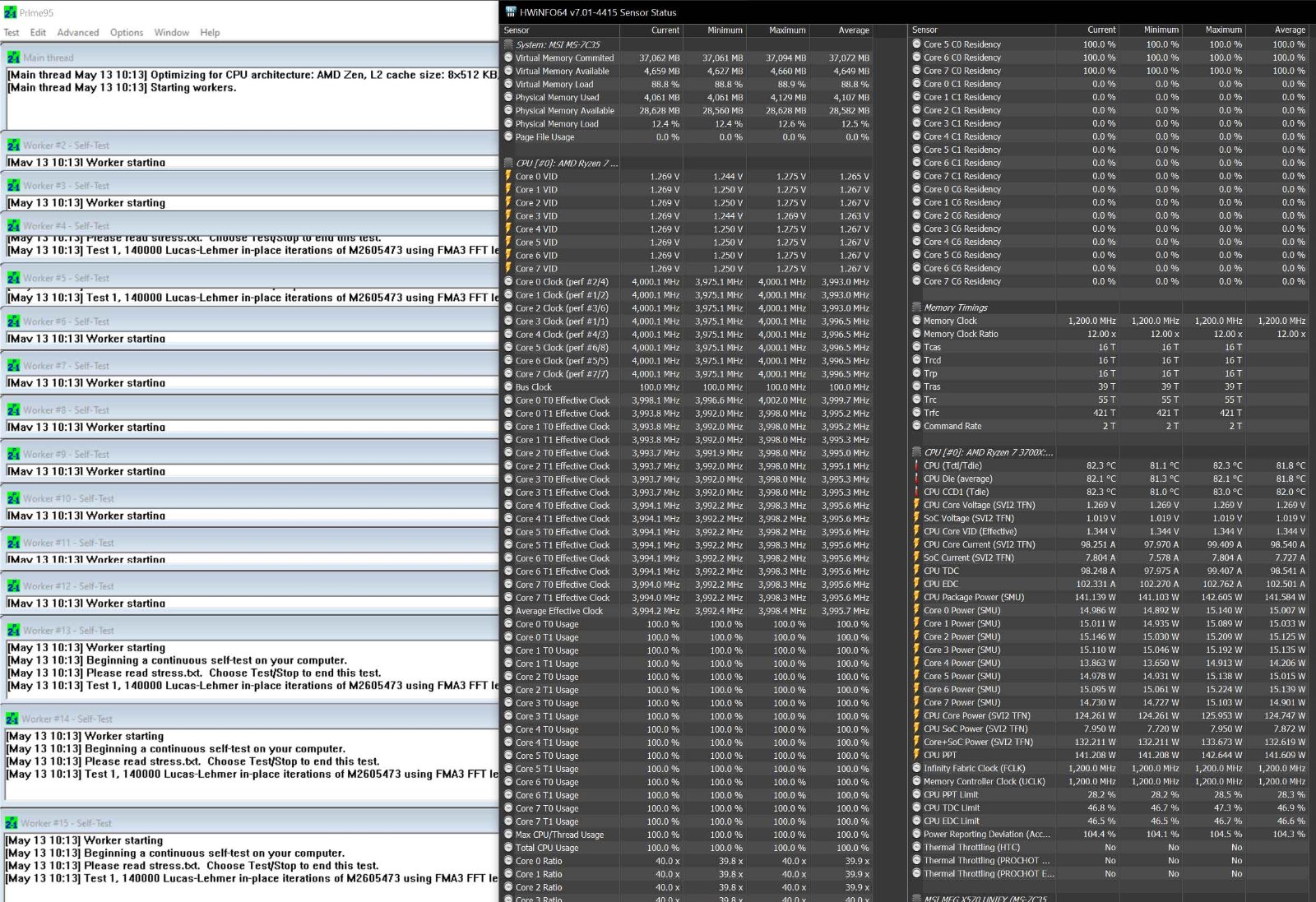

Αν κάποιος έχει χρόνο και διάθεση μπορεί να μου πει αν του συμβαίνει το ίδιο (disabled boost / CPU σε base speed / 1.05 VID).
Τρέχω 128K τώρα με 90w, 70A, 110A και negative per core 30,30,30,15,30,30 και πάει κανονικά. 1.1v, 4.185 all core, 72 βαθμοί. Τα vrm αράζουν στους 48..

Πραγματικά δεν ξέρω αν το 1.27V είναι safe για αυτό το workload, δεν έχω ξαναδεί το CPU μου να ανεβάζει τέτοια θερμοκρασία....

Το δοκίμασα και είχα το πιο περίεργο αποτέλεσμα. Με το που ξεκινάει το P95 128K FFT γίνεται εντελώς disable το boost και το VID μένει στο 1.05V με το CPU στους 51 βαθμούς. Ακριβώς το ίδιο αποτέλεσμα με το PBO on ή off, δοκίμασα διάφορα settings πάντα το ίδιο αποτέλεσμα.
Μπορεί να φταίει το custom bios που έχω ή μπορεί στο τελευταίο beta AGESA που χρησιμοποιώ η AMD να αποφάσισε να πάρει ακραία μέτρα για τα powervirus workloads. Παλαιότερα δεν ήταν έτσι, κάτι κοντά στο 1.2V θυμάμαι.

Έκανα clear cmos και έτρεξα ξανά P95 128K FFT με PBO on scalar 10X.
Είναι γκρίζα τα πράγματα γιατί δεν υπάρχει σταθερή απάντηση, με σκέτο PBO χωρίς scalar ξέρω οτι είναι "safe"
Το scalar πιστεύω αλλάζει τα δεδομένα
Το scalar απ' ότι έχω καταλάβει λέει στον cpu ότι είναι καλύτερης ποιότητας απ' ότι πραγματικά είναι οπότε μπορεί να δώσει επιπλέον τάση. Οπότε λογικά φεύγει έξω από τα FIT..

*Παιδιά το scalar κάνει αυτό ακριβώς που αναφέρει το hwinfo, "Reliability Reduction" και βγάζει βέβαια έκτος το silicon fitness. spacer.png
Έτσι όπως το καταλαβαίνω εγώ επειδή το VDDCR_CPU συνεχίζει και με το scalar να είναι auto, αντί ας πούμε το silicon fitness να επέτρεπε 1.30V για cb και πχ 1.10V για prime όπου θα ήταν safe, τώρα με ένα x10 Reliability Reduction που θα φάει απ το scalar θα επιτρέψει ας πούμε 1.40V για cb και 1.20V για prime. (Αυτά βέβαια για να τα επιτρέψει και να μετατραπούν σε επιδόσεις πρέπει να υπάρχει η κατάλληλη ψύξη και τα κατάλληλα headrooms, αλλιώς μιλάμε μόνο για σπάταλη ενέργειας και degrade).
Το 1.50V που θα επέτρεπε το silicon fitness σε κάτι με πολύ χαμηλό current, θα συνεχίζει να είναι 1.50V γιατί είναι το absolute maximum αν δεν υπάρχουν θετικά offset κτλ.
