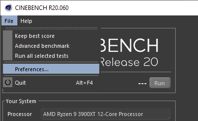

parsifal Δημοσ. 16 Μαΐου 2021 Δημοσ. 16 Μαΐου 2021 @Χαρμανης δεν έχει νόημα να παρακολουθείς συχνότητες πυρήνων όταν τρέχεις το Cinebench. Το σκορ που βγάζεις είναι αυτό που ενδιαφέρει για τις συγκρίσεις. Και μάλιστα, σε ενδιαφέρει να τρέξεις μερικές επαναλήψεις Cinebench όχι μόνο με maximum αριθμό threads, αλλά και με ενδιάμεσες τιμές, π.χ. 2/4/6/8/12 threads: 2
