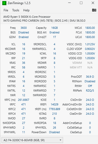

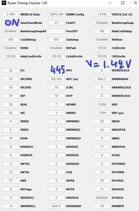

Καλησπέρα μετά από καιρό. Με τη βοήθεια των βετεράνων εδώ είχα πετύχει σταθερό 24/7 (fast boot disabled) το παρακάτω με τον R5 2600:
Πρόσφατα άλλαξα σε R5 5600x και δεν μπουτάρει καν με τα παραπάνω και VSOC 1.050V που είχα και παλιότερα. Από αντιστάσεις δεν είχα πειράξει τίποτα. Λογικά δε θα έπρεπε να παίξει κατευθείαν εφόσον πήγα σε καλύτερο IMC από την πατάτα του 2600;
Το xmp 3200 παίζει κανονικά στα στρες με τάση 1.42V.
EDIT: Πέρασα τα setting από calculator για 3600mhz για το νέο setup επείδη δεν είχα πάει ποτέ πάνω από 3400 και ήδη τρέχω usmus tm5:
EDIT 2: Πέρασα 25 cycles TM5 και 4 iterations y-cruncher. Να πάω για μεγαλύτερη συχνότητα; Ή για σφίξιμο timings;
EDIT 3: Απ' όσο καταλαβαίνω πρέπει να κυνηγήσω τα 3800MT/s ώστε να φτάσω το εφικτό maximum του infinity fabric με κλειδωμένη αναλογία 1:1.
Επεξ/σία από bebius
  • Απαντ. 9,6k
@bebius Η άποψη μου είναι να κυνηγήσεις το 3800 και μετά τα timings.
Ανέβασε το vSOC γιατί πρέπει να είναι πάντα μεγαλύτερο από το VDDG και γιατί θα χρειαστεί αν πας 3800/1Τ.

Noμίζω είμαι οκ, 50 λεπτά p95 large+furmark. Πάω για τα 3800.
Έχω τεστάρει τα 3800 με fast timings όλα κομπλέ. Ξεκινάω να σφίγγω τα πάντα σύμφωνα με το guide από github. Θα ήθελα τη γνώμη σας σχετικά με το ποιος είναι ο πιο γρήγορος τρόπος για test όταν σφίγγεις μεμονωμένα timings. Δηλαδή θεωρώ ότι το usmus tm5 εφόσον πειράζω μεμονωμένες ρυθμίσεις δε μου χρειάζεται καθώς θα ξέρω τι φταίει, οπότε χρειάζομαι ότι πιο βαρύ και γρήγορο μπας και τελειώσω μέχρι τον χειμώνα.

Το error στο anta το πήρα μετά από μείωση tRFC και 25  cycles successful usmus. Πιθανώς να θέλω λίγο vsoc LLC γιατί μου πέφτει στα 1.08 από 1.1V που έχω ρυθμίσει.
Για το fabric που είπες, αν το τσεκαρεις μια φορά για συγκεκριμένη τιμή δεν είσαι οκ για άλλες αλλαγές; Και πιο αποδοτικό δεν είναι να το τεστάρεις πρώτο, όπως μου είπες τις προάλλες;
Για σκέτο CPU για να τσέκαρω undervolt τι προτείνεις; Εμένα παραδοσιακά το prime95 small μου χτυπούσε συχνότερα.

Τα Ζεν3 λειτουργούνε εντελώς διαφορετικά απο Ζεν2. Πολύ ποιο διασκεδαστικό να παίζω με Ζεν3 για εμένα αν και χρονοβόρο. Είναι εντελώς ένα κεφάλαιο μόνα τους τα Ζεν3, σε PC φίλης μου πήρε 3 μέρες να βρώ το κατάλληλο Per-core CO
Αν δεν αλλάξεις main voltages (SoC/VDDG) δεν είναι ανάγκη να κοιτάς το fabric
Να έχεις υπόψην σου οτι το SoC πρέπει να είναι πάντα 50mv παραπάνω απο τα VDDG, δηλαδή 1.05 VDDG θέλει 1.1 SoC (μαζί με το οποιοδήποτε vdroop) οπότε  βάλε το LLC σου σε 2, το 1 κάνει Overshoot το 2 είναι σχεδόν flat
Το χαμηλό VDDP θα σου δώσει παραπάνω latency και το tPHYRDL θα είναι 28 αντί για 26 σε ένα ή και στα 2 DIMMS
