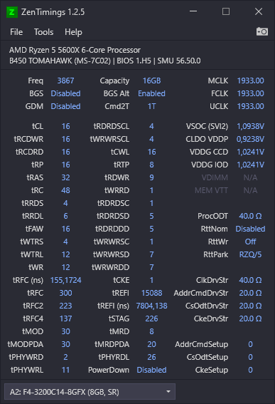

Devastor Δημοσ. 1 Οκτωβρίου 2021 Δημοσ. 1 Οκτωβρίου 2021 2 hours ago, yiannis1991 said: Ένα ΤΜ5 που έτρεξα με αυτά έβγαλε error 8 στον 12o κύκλο, το οποίο όμως δεν το έχει στη λίστα με τα errors, οπότε τον ήπιαμε Το Error 8 είναι ίδιο με το 1. Επίσης υπάρχει λίστα για όλα τα errors και στην έχω κάνει και Link
Επισκέπτης Δημοσ. 1 Οκτωβρίου 2021 Δημοσ. 1 Οκτωβρίου 2021 1 λεπτό πριν, Devastor είπε Το Error 8 είναι ίδιο με το 1. Επίσης υπάρχει λίστα για όλα τα errors και στην έχω κάνει και Link στην λίστα δεν υπάρχει το 8, αλλά αφού είναι το ίδιο με το 1 οκ
Devastor Δημοσ. 1 Οκτωβρίου 2021 Δημοσ. 1 Οκτωβρίου 2021 Just now, yiannis1991 said: στην λίστα δεν υπάρχει το 8, αλλά αφού είναι το ίδιο με το 1 οκ Όλα υπάρχουν Γιάννη Και επίσης οταν δοκιμάζεις μνήμες πρώτα κοιτάς με GDM On και μετά πάς για τα άλλα 1
Επισκέπτης Δημοσ. 1 Οκτωβρίου 2021 Δημοσ. 1 Οκτωβρίου 2021 9 λεπτά πριν, Devastor είπε Όλα υπάρχουν Γιάννη Και επίσης οταν δοκιμάζεις μνήμες πρώτα κοιτάς με GDM On και μετά πάς για τα άλλα Spoiler Error 0 refresh stable error = voltage cutoff choke Error 1=Simple Test 16mb ~ can be voltage related, can be tRFC issues, tiny timeout issues for example tRRD_L looks like a bit awkward Error 2, 12 is a timeout issue, somewhere something ends too quickly or you lack voltage and cells are not recharged in time a sync issue with other words which's first culprit is voltage somewhere or resistance somewhere Error 3 & 4 by checking the MT.cfg - are MirrorMove errors That set shows tRFC 2 issues and this tRFC "auto predicted" ? is wrong. tRFC is so far always even as tRFC stepping are 32,16,8,4,2 , Error 5 then 6 is a timings missmatch between dimms (data mirror move) Error 6 is purely related to the IMC , be if procODT, CLDO_VDDP or vSOC ~ it translates to "i couldn't even start transfering data, i crashed" 4-6x error 6 result in full bluescreen Error 7, 11 are burst tests it will error out if if CAD_BUS is not optimal will error out if tRFC is too low mostly errors out only after time Error 9 burst test 4mb is a voltage stability issue If you've lowered tRP , increase vDimm a tiny bit If you've increased tRP to longer delay, decrease vDIMM +0.01 , one tiny step Error 10 mostly affects the first 5 main timings - noticed it can be tRCDWR to RD. can be tRP too, but it also can be the last two tRDWR & tRDRD which don't play well with your main tRCDWR/RD Error 13 = Simple Test 64mb, timeout while transfering big data = full crash, nearly always related to voltage ~ as memory was not able to autocorrect it Error 14 we know is MirrorMove Omb, a timeout issue - it can error after the 2nd or 3rd pass if something is off my some ns and just "got lost"
Devastor Δημοσ. 1 Οκτωβρίου 2021 Δημοσ. 1 Οκτωβρίου 2021 Just now, yiannis1991 said: Hide contents Error 0 refresh stable error = voltage cutoff choke Error 1=Simple Test 16mb ~ can be voltage related, can be tRFC issues, tiny timeout issues for example tRRD_L looks like a bit awkward Error 2, 12 is a timeout issue, somewhere something ends too quickly or you lack voltage and cells are not recharged in time a sync issue with other words which's first culprit is voltage somewhere or resistance somewhere Error 3 & 4 by checking the MT.cfg - are MirrorMove errors That set shows tRFC 2 issues and this tRFC "auto predicted" ? is wrong. tRFC is so far always even as tRFC stepping are 32,16,8,4,2 , Error 5 then 6 is a timings missmatch between dimms (data mirror move) Error 6 is purely related to the IMC , be if procODT, CLDO_VDDP or vSOC ~ it translates to "i couldn't even start transfering data, i crashed" 4-6x error 6 result in full bluescreen Error 7, 11 are burst tests it will error out if if CAD_BUS is not optimal will error out if tRFC is too low mostly errors out only after time Error 9 burst test 4mb is a voltage stability issue If you've lowered tRP , increase vDimm a tiny bit If you've increased tRP to longer delay, decrease vDIMM +0.01 , one tiny step Error 10 mostly affects the first 5 main timings - noticed it can be tRCDWR to RD. can be tRP too, but it also can be the last two tRDWR & tRDRD which don't play well with your main tRCDWR/RD Error 13 = Simple Test 64mb, timeout while transfering big data = full crash, nearly always related to voltage ~ as memory was not able to autocorrect it Error 14 we know is MirrorMove Omb, a timeout issue - it can error after the 2nd or 3rd pass if something is off my some ns and just "got lost" Ryzen Google Calculator! - Google Sheets Εξηγεί όλα τα errors. Καλό θα είναι κάπου να γίνει Pin το συγκεκριμένο 2 1

kkatzos Δημοσ. 2 Οκτωβρίου 2021 Δημοσ. 2 Οκτωβρίου 2021 16 ώρες πριν, yiannis1991 είπε Ένα ΤΜ5 που έτρεξα με αυτά έβγαλε error 8 στον 12o κύκλο, το οποίο όμως δεν το έχει στη λίστα με τα errors, οπότε τον ήπιαμε 'Οταν ανεβαίνεις συχνότητα πρώτα GD = on και tRCDRD = 17. Μετά θα δεις ΑΝ μπορούν να σφίξουν. 13 ώρες πριν, mariosfx είπε αυτες οι ballistix ειναι samsung b die? Δεν είναι B-Die αλλά κατά 99% θα δουλέψουν XMP 3600 CL16 με ένα κλικ.
Επισκέπτης Δημοσ. 2 Οκτωβρίου 2021 Δημοσ. 2 Οκτωβρίου 2021 22 λεπτά πριν, kkatzos είπε 'Οταν ανεβαίνεις συχνότητα πρώτα GD = on και tRCDRD = 17. Μετά θα δεις ΑΝ μπορούν να σφίξουν. Στο BIOS το GD είναι γκριζαρισμένο και λέει auto, δεν μπορώ να το αλλάξω, εκτός αν υπάρχει άλλη ρύθμιση που γίνεται κάπως.
Devastor Δημοσ. 2 Οκτωβρίου 2021 Δημοσ. 2 Οκτωβρίου 2021 46 minutes ago, yiannis1991 said: Στο BIOS το GD είναι γκριζαρισμένο και λέει auto, δεν μπορώ να το αλλάξω, εκτός αν υπάρχει άλλη ρύθμιση που γίνεται κάπως. Δεν παίζει να μην σου έχει επιλογή για command rate μη τρελαθούμε Σαββατιάτικα..
Επισκέπτης Δημοσ. 2 Οκτωβρίου 2021 Δημοσ. 2 Οκτωβρίου 2021 21 λεπτά πριν, Devastor είπε Δεν παίζει να μην σου έχει επιλογή για command rate μη τρελαθούμε Σαββατιάτικα.. Gear down, όχι command rate.. https://ibb.co/8dpW5XT
Devastor Δημοσ. 2 Οκτωβρίου 2021 Δημοσ. 2 Οκτωβρίου 2021 5 minutes ago, yiannis1991 said: Gear down, όχι command rate.. https://ibb.co/8dpW5XT Γιάννη σοβαρά θα μας τρελάνεις θές ή σοβαρά τόσο καιρό δεν έχεις μάθει τίποτα? Το Command rate που έχεις πάνω απο tCL έχει επιλογες, ε επέλεξε GDM δεν είναι πυρηνική φυσική. Επίσης όπως σου είπε και ο @kkatzos βάζεις πρώτα tRCD 17/GDM και μετά βλέπεις ΑΝ σφίγγει παραπάνω Όλα αυτά ΑΝ πρώτα έχεις περάσει τα Fabric test
Επισκέπτης Δημοσ. 2 Οκτωβρίου 2021 Δημοσ. 2 Οκτωβρίου 2021 Ναι ναι εντάξει το είδα μετά κύριε καθηγητά, συγνώμη κιόλας δηλαδή.
