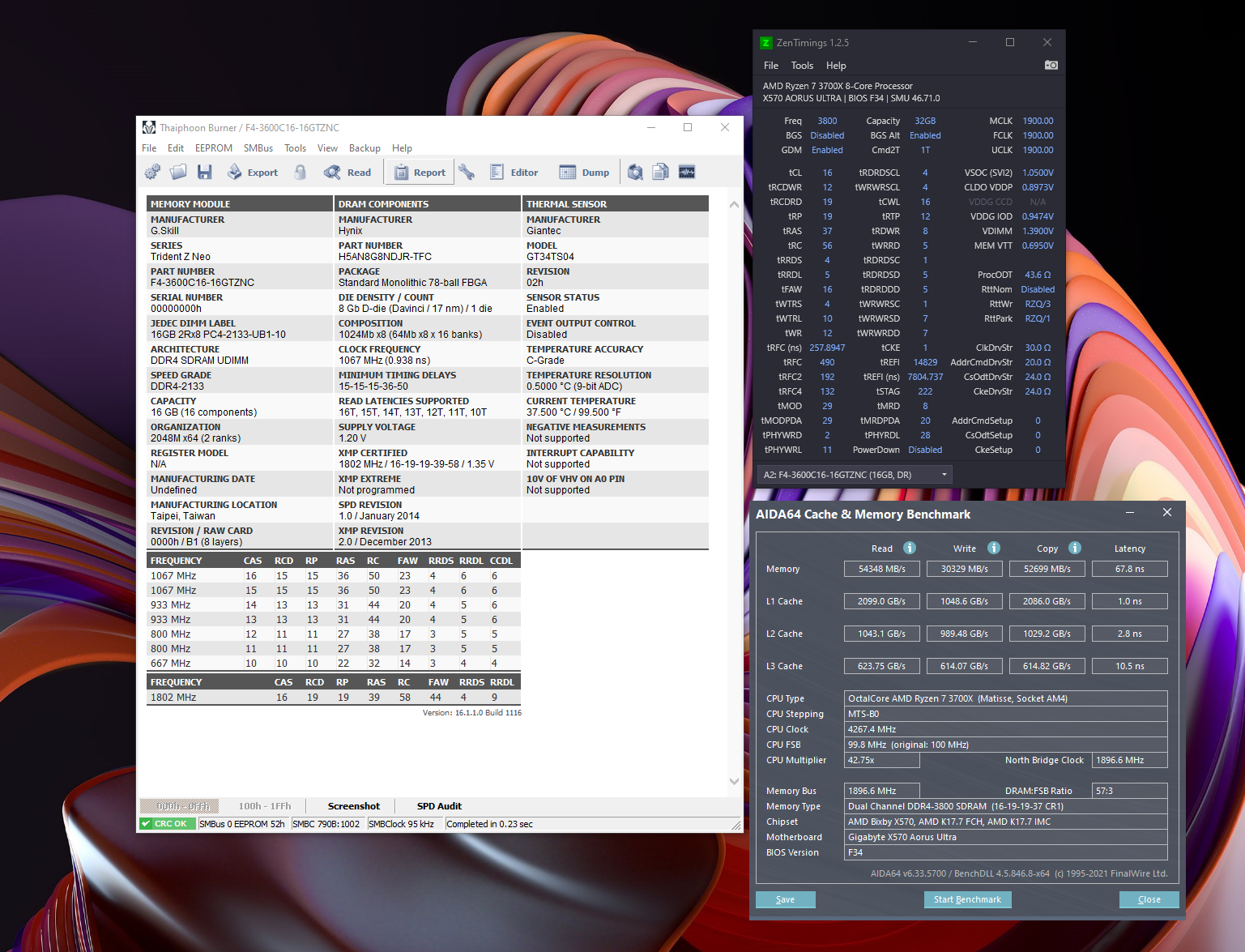

kkatzos Δημοσ. 23 Νοεμβρίου 2021 Δημοσ. 23 Νοεμβρίου 2021 1 ώρα πριν, ioannis__ είπε Αξίζει να πειράξω τίποτα από τα κυκλωμένα ή απλά μιλάμε μόνο για 1-2% διαφορά εμφανή μόνο στο aida; Κάθε 1-2 μήνες τα ίδια ρε Γιάννη; Δεν αξίζει. Είναι καλά τα timings. Αξίζει να ανέβεις στα 3866 αφού αντέχει ο 5600Χ σου και να αφήσεις όλα τα υπόλοιπα.
Επισκέπτης Δημοσ. 23 Νοεμβρίου 2021 Δημοσ. 23 Νοεμβρίου 2021 6 λεπτά πριν, kkatzos είπε Κάθε 1-2 μήνες τα ίδια ρε Γιάννη; Δεν αξίζει. Είναι καλά τα timings. Αξίζει να ανέβεις στα 3866 αφού αντέχει ο 5600Χ σου και να αφήσεις όλα τα υπόλοιπα. απλά έκανα clean install τα 11αρια και γύρισα σε XMP σε περίπτωση που υπάρχει κάνα instability στα timings λόγω νέου λειτουργικού, το δούλεψα λίγες μέρες έτσι και μετά έκανα ένα quick 'n' dirty 3800c16 αφήνοντας πολλά στο auto και πέρασε αμέσως τα stability tests. Οπότε αν δεν αξίζει κάτι τα αφήνω έτσι. Για 3866 είχα καταφέρει με GD ON και trcdrd 17, με χειρότερο latency από αυτά που έχω τώρα αλλά λίγο καλύτερο bw.
kkatzos Δημοσ. 23 Νοεμβρίου 2021 Δημοσ. 23 Νοεμβρίου 2021 2 ώρες πριν, ioannis__ είπε Για 3866 είχα καταφέρει με GD ON και trcdrd 17, με χειρότερο latency από αυτά που έχω τώρα αλλά λίγο καλύτερο bw. Αφού το IF δεν παραπονιέται στα 3866 θα καταφέρεις και το GD=off και το tRCDRD=16 με παραπάνω τάση και δοκιμές στις αντιστάσεις. Και το ClkDrvStr = 120 μέσα στο πρόγραμμα είναι.
Devastor Δημοσ. 23 Νοεμβρίου 2021 Δημοσ. 23 Νοεμβρίου 2021 11 hours ago, ioannis__ said: απλά έκανα clean install τα 11αρια και γύρισα σε XMP σε περίπτωση που υπάρχει κάνα instability στα timings λόγω νέου λειτουργικού, το δούλεψα λίγες μέρες έτσι και μετά έκανα ένα quick 'n' dirty 3800c16 αφήνοντας πολλά στο auto και πέρασε αμέσως τα stability tests. Οπότε αν δεν αξίζει κάτι τα αφήνω έτσι. Για 3866 είχα καταφέρει με GD ON και trcdrd 17, με χειρότερο latency από αυτά που έχω τώρα αλλά λίγο καλύτερο bw. Δοκίμασε με 2Τ αφού το 1Τ δεν σου είναι σταθερό Το GDM κάνει πολλά παραπάνω απο οτι λέει και το κατάλαβα με τον δύσκολο τρόπο δυστυχώς
