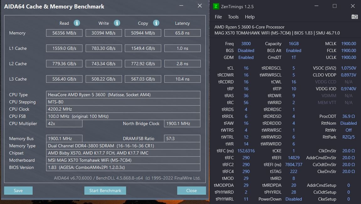

kostas123pao Δημοσ. 5 Ιουλίου 2022 Δημοσ. 5 Ιουλίου 2022 Οχι εχω κάνει επανειλημμένα το τεστ κ μου βγάζει το ίδιο.
SabotazNic Δημοσ. 5 Ιουλίου 2022 Δημοσ. 5 Ιουλίου 2022 Να τρεξεις και κανα stability αν ειχες τσιμπημενα timings με τον 2700. Δεν σημαινει οτι θα ειναι το ιδιο stable
kostas123pao Δημοσ. 5 Ιουλίου 2022 Δημοσ. 5 Ιουλίου 2022 Στον 2700 ηταν σίγουρα stable. Τωρα στον 3600 εχω δοκιμάσει tm5 10 κύκλους με επιτυχία. Δεν ξέρω μου φαίνεται πολύ περίεργο...
elpenor Δημοσ. 5 Ιουλίου 2022 Δημοσ. 5 Ιουλίου 2022 2 ώρες πριν, kostas123pao είπε Προσφατα αλλαξα τον 2700 με τον 3600. Έβαλα τις μνήμες στα 3200mhz με ακριβώς τα ίδια timings που είχα στον 2700 εκτός από τις αντιστάσεις π τις άφησα στο auto. To θέμα μου βγάζει μεγαλύτερο latency κατα 2-3ns. Είναι φυσιολογικό??? Και εγώ είχα μεγαλύτερο latency με τον 3700x σε σχέση με 2700. 1
kostas123pao Δημοσ. 6 Ιουλίου 2022 Δημοσ. 6 Ιουλίου 2022 Άρα μαλλον είναι ο κανόνας κ όχι η εξαίρεση.
parsifal Δημοσ. 6 Ιουλίου 2022 Δημοσ. 6 Ιουλίου 2022 Είναι γνωστό ότι από Zen+ σε Zen2 το DRAM latency ανέβηκε μερικά nsec για τις ίδιες ρυθμίσεις. Ο λόγος; Chiplets + I/O die. 1

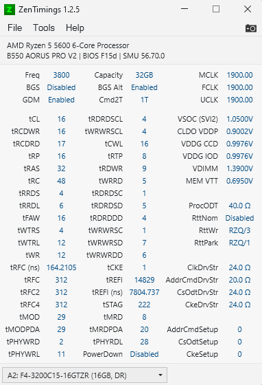

kkatzos Δημοσ. 2 Αυγούστου 2022 Δημοσ. 2 Αυγούστου 2022 (επεξεργασμένο) @Devastor Κάπως έτσι είμαι προς το παρόν και φαίνεται σταθερό. Σφίξιμο όταν βρω χρόνο. Οι τάσεις κυρίως με ενδιαφέρουν, βλέπεις κάνα πρόβλημα; Επεξ/σία 2 Αυγούστου 2022 από kkatzos
Devastor Δημοσ. 2 Αυγούστου 2022 Δημοσ. 2 Αυγούστου 2022 2 minutes ago, kkatzos said: @Devastor Κάπως έτσι είμαι προς το παρόν και φαίνεται σταθερό. Σφίξιμο όταν βρω χρόνο. Οι τάσεις κυρίως με ενδιαφέρουν, βλέπεις κάνα πρόβλημα; τα tPHYRDL είναι 28 και στα 2 κανάλια έτσι? αν ναι τότε είσαι μια χαρά Το vSOC είναι πάντα 1.0.5 χωρίς σκαμπανεβάσματα? γενικά τα Ζεν3 θέλουν παραπάνω vsoc, δοκίμασε AIDA latency να δείς αν έχεις σκαμπανεβάσματα στο latency πάνω απο 0.3ns (μόνο το latency δεν χρειάζονται τα άλλα) , επίσης μπορείς να καταλάβεις αν το vsoc σου είναι Ok απο το write.
kkatzos Δημοσ. 2 Αυγούστου 2022 Δημοσ. 2 Αυγούστου 2022 Μόλις τώρα, Devastor είπε τα tPHYRDL είναι 28 και στα 2 κανάλια έτσι? αν ναι τότε είσαι μια χαρά Και στα δύο είναι 28. Το Vsoc το έχω δει και 1.04xxx. Θα τα δω στο AIDA και θα επανέλθω
Devastor Δημοσ. 2 Αυγούστου 2022 Δημοσ. 2 Αυγούστου 2022 1 minute ago, kkatzos said: Και στα δύο είναι 28. Το Vsoc το έχω δει και 1.04xxx. Θα τα δω στο AIDA και θα επανέλθω Επίσης μια "φήμη" που είχα δεί και παρατήρησα και εγώ απο δικά μου τεστς είναι οτι το tRFC πρέπει να είναι ακέραιος διαιρέτης του 8 (SR) ή του 16 (DR). Λογικά μπορείς να πάς στα 160ns tRFC (ίσως χρειαστεί να δώσεις ένα τικ παραπάνω σε ρεύμα) Δοκίμασε 304 tRFC 1

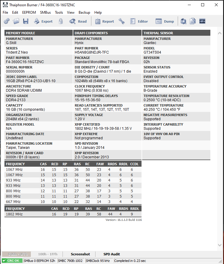

SabotazNic Δημοσ. 29 Αυγούστου 2022 Δημοσ. 29 Αυγούστου 2022 Ενας φιλος που σπουδαζει ΗΜΜΥ και θελει να τρεξει κατι στο pc μου, θελει να μου παρει αλλο 1 κιτ απο τις ram που εχω. Τωρα δεν θυμαμαι, αλλα δεν υπηρχε ενα sheet με καθε κωδικο και chipset ram? Θελω να δω αν οι συγκεκριμενες βγαινουν σε περισσοτερες απο 1 εκδοσεις. Καλα, φανταζομαι στην χειροτερη με 1.35v, οτι και να θελει να κανει, αμα τις ριξω και τις 4 στα 3200 δεν νομιζω να εχω θεμα. Τωρα τις εχω ετσι: F4-3600C16D-32GTZNC
