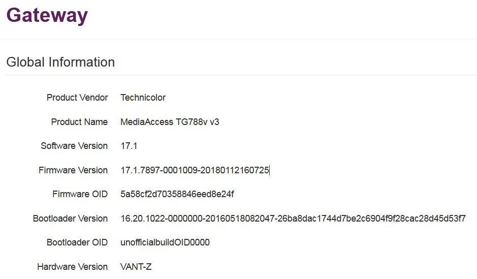

Προσπαθώ ο δόλιος να συνδέσω τον εκτυπωτή μου στη θύρα USB του ρούτερ, αλλά δεν μου εμφανίζεται η καρτέλα "Content Sharing".
Τα στοιχεία (firmware και όλα τα άλλα) τα έχω παραθέσει εδώ...
Μήπως κάποιος από εσάς κατάφερε να ενεργοποιήσει το Content Sharing, χωρίς να χρειαστεί σούπερ-ντούπερ γνώσεις προγραμματισμού;
