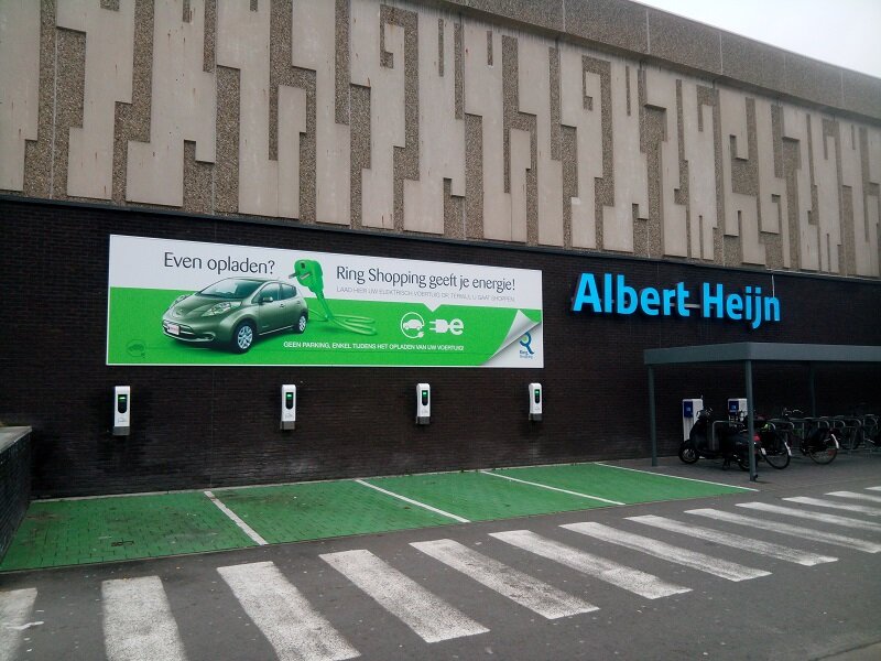

Αυτοι οι στυλοι υπαρχουν, και οχι τωρα, εδω και χρονια. Και δεν ειναι του Musk  και της Tesla, ειναι απο ανεξαρτητες εταιρειες. Και δεν ειναι "απλες μπριζες" αλλα ουτε και "ταχυφορτιστες" DC. Για τη φορτιση των EV υπαρχουν οι AC παροχες που ξεκινανε απο την απλη πριζα των Αμερικανικων σπιτιων των 110V με 12Α που δινει 1,4ΚW, και μετα παμε στις παροχες 240V με διάφορα Αmp ωστε να δινουν 7.7KW, 9.6KW ή 19.2 KW. Προφανως καποια τετοια των 7-9KW θα ειναι και αυτα που υπαρχουν τωρα και αυτα που θα εγκατασταθουν στη συνεχεια σχεδον παντου.
Και δεν ειναι της Tesla, ειναι ανεξαρτητη εταιρεια για ολα τα ηλεκτρικα. Λες να δινει ρευμα ηδη σε χιλιαδες σημεια σε ολη την Ευρωπη κατω του κοστους για την ψυχη της μανας της?
Τωρα το νοημα ειναι να προσθεσει μερικα Km ενας την ωρα που κανει τα ψωνια του. Αργοτερα που θα ειναι παντου στις πολεις, το νοημα θα ειναι ακομα και να φορτιζει ολη τη νυχτα ενας που δεν εχει δικο του παρκινγκ.
Καλα να ειμαστε να δουμε τι θα γινει τελικα. Αν σε καμποσα χρονια περπατας στο δρομο και σε καθε θεση παρκινγκ βλεπεις ενα τετοιο στυλο φορτισης και ολα τα αυτοκινητα στην πολη ειναι ηλεκτρικα και το diesel και η βενζινη εχουν απαγορευτει, να τη θυμηθεις αυτη εδω τη συζητηση.
παλια δεν τους εδινα σημασια, τωρα εχω αρχισει να τα βγαζω φωτο και θα με περνανε για τρελλο :)
Θεσεις φορτισης παντου, απο ανεξαρτητες εταιρειες, (οχι απο κατασκευαστες EV για να πει καποιος οτι κερδιζουν απο αλλου) που κερδιζουν μονο πουλωντας το ρευμα.

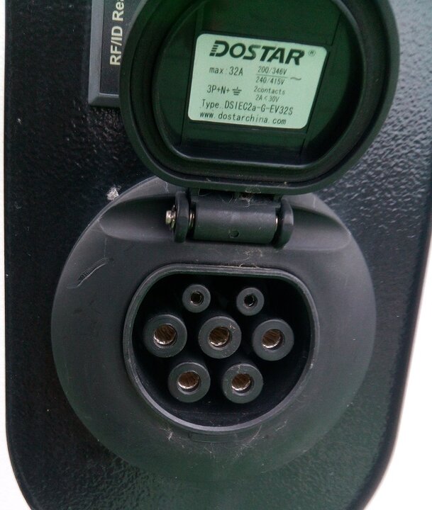

Τωρα, δεν ειμαι ειδικος και αυτο το 3P 346/415V με μπερδευει λιγο. Αρχικα σκεφτηκα οτι ειναι 32Α x 220V = 7KW (δηλαδη ενα κλασσικο level 2 charger) , αλλα δεν ξερω αν με το τριφασικο δινει περισσοτερο.
Παντως το νοημα ειναι αυτο: εδω ειναι θεσεις για να γεμισει λιγο οση ωρα κανει καποιος τα ψωνια του, βασικα να ανπληρωσει οσο καταναλωσε για να παει και να ερθει ως το εμπορικο κεντρο. Αργοτερα μπορει ολες οι θεσεις να ειναι ετσι. Στο δρομο ειχα ποσταρει αντισοιχους στυλους απο το κεντρο της πολης. Αργοτερα μπορει να μπουνε και στις γειτονιες για να φορτιζει ολη νυχτα οποιος δεν εχει δικο του γκαραζ, και ετσι σε 10-12 ωρες μπορει να γεμισει ακομα και μεγαλη μπαταρια.
Ο κοσμος προχωραει...

Αυτός είναι ο κονέκτορας Type-2, γνωστός και ώς Mennekes απο την εταιρία που τον σχεδίασε, και ενας απο τους 2 κονέκτορες του ευρωπαικού στάνταρ CCS
Τα αριστερά νούμερα, 200 και 240 είναι φασική τάση, δηλαδή μεταξύ μίας φάσης και ουδετέρου.
Τα δεξιά νούμερα είναι πολική τάση, δηλαδή τάση μεταξύ δύο φάσεων, που είναι √3 επι την φασική τάση.
√3 = 1,73 οπότε 200 * 1,73 = 346 και 240 * 1,73 = 415
Δηλαδή μέγιστη ισχύς περίπου 7,5 KW σε μονοφασικό και περίπου 13 KW σε τριφασικό. Αυτό εξαρτάται απο τον ελεγκτή φόρτισης που βρίσκεται στο αυτοκίνητο.
Υπόψιν οτι αυτά στη φωτογραφία είναι τα μέγιστα ratings του κοννέκτορα. Απο πίσω μπορεί να είναι και απλό μονοφασικό 16A (3,5 KW) ή τριφασικό 16 Ampere (~7 KW).
Ο ίδιος κονέκτορας υποστηρίζει και γρήγορη φόρτιση DC μέχρι θεωρητικά 70 KW (DC-mid mode)
