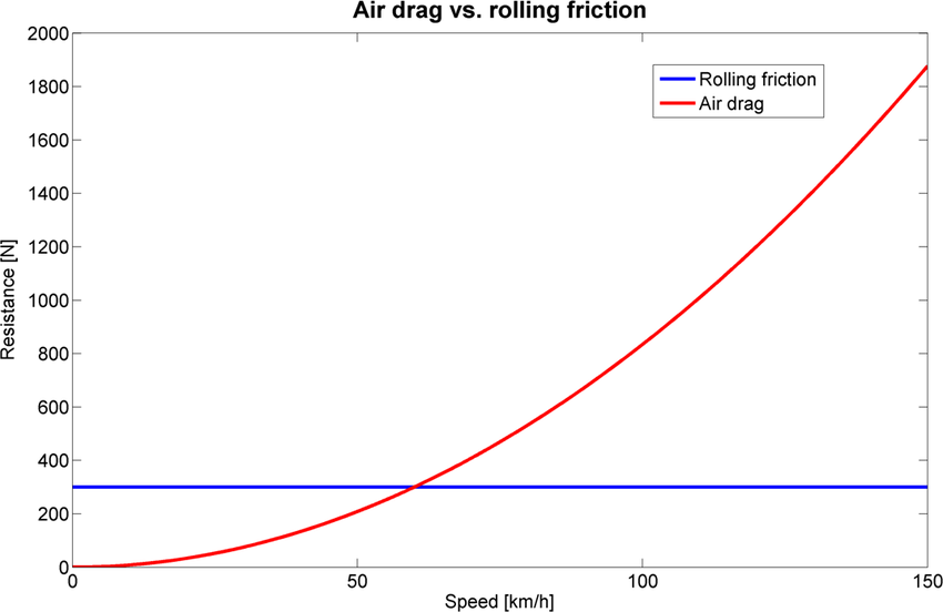

αμελητέο δεν είναι τίποτα:
Air-drag-versus-rolling-friction-with-increasing-speed-calculated-for-the-research.png.07590e92054a74bdcf21ee92e3894137.png
(πηγή: https://www.researchgate.net/figure/Air-drag-versus-rolling-friction-with-increasing-speed-calculated-for-the-research_fig1_225025530)

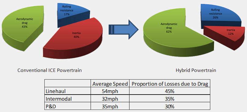

(πηγή: http://www.arcindy.com/effect-of-aerodynamic-drag-on-fuel-economy.html)

17 λεπτά πριν, Thanar είπε
αυτό ακριβώς του έγραφα και 'γω τις προάλλες... μυστήρια αντίληψη των νόμων της Φυσικής!
Κατανοείς ότι δεν είναι one-size fits all?? Ακόμα και σε αυτό το γράφημα, βλέπουμε ότι από τα 60km και μετά η αεροδυναμική αντίσταση γίνεται ίση με την αντίσταση ολίσθησης. Δλδ διπλασιάζονται οι συνολικές. Ούτε τετραπλασιάζονται ούτε οκταπλασιάζονται
10 λεπτά πριν, haHa είπε
Απλα σε χαμηλες ταχυτητες, πχ κατω των 40-50km/h, πραγματι δεν ισχυει το παραπανω(8πλασια ισχυς), αλλα η διαφορα και παλι δεν ειναι αμελητεα, απλα ειναι κατι που μπορουν ευκολα να προσφερουν οι κινητηρες.
Αμελητέα είναι αν σκεφτείς πως κάπου στα 60 km/h η αεροδυναμική αντίσταση εξισώνεται με την αντίσταση κύλισης.
