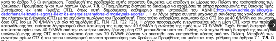

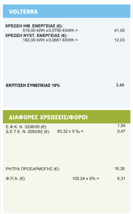

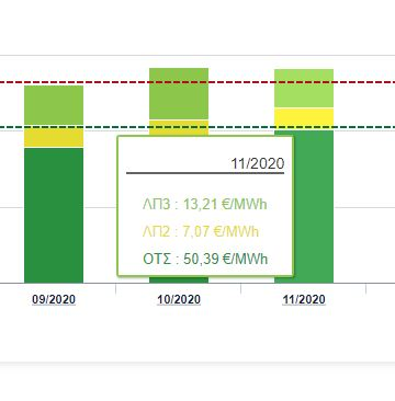

τα ωραία της Volterra,
το συμβόλαιο μου για 40-70 ΟΤΣ
η αναφορά της ΟΤΣ στο site τους για τον μήνα του λογαριασμού
και τα κερατιάτικα
εφόσον το συμβόλαιο μου λέει ξεκάθαρα για ΟΤΣ δεν με νοιάζει και πολύ τι είναι το ΛΠ2, ΛΠ3,
έστειλα mail να δω τι θα μου απαντήσουν και το επόμενο βήμα είναι η φόρμα παραπόνων της ΡΑΕ

31 λεπτά πριν, Dark_son20 είπε
και τα κερατιάτικα
http://www.rae.gr/site/categories_new/consumers/complaint_form.csp
Δες στο συμβόλαιο αν προσθέτει κάπου τα ΛΠ για τον υπολογισμό της ρήτρας και αν σε προηγούμενους λογαριασμούς έχει ανακοινώσει μεταβολή τους.
Αν όχι , ΣτΚ και κοινοποίηση ΡΑΕ.
Πάντως εγω θα το γυρνούσα άμεσα σε χρέωση χωρίς ρήτρα . 58Ε θα έβγαινε
Επεξ/σία από korakios
