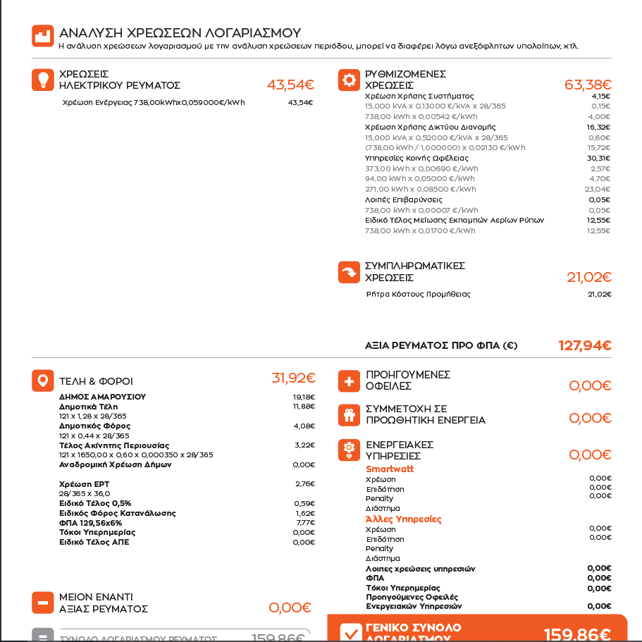

41 λεπτά πριν, Jupiterr είπε
πιο συγκεκριμενα οι υκω ειναι
 373,00 kWh x 0,00690 €/kWh 2.57€
 94,00 kWh x 0,05000 €/kWh 4,70€
271,00 kWh x 0,08500 €/kWh 23,04€
Μήπως είναι εκκαθαριστικές του τετραμήνου? Γιατί δεν έχουν και πολύ λογική τα νούμερα . Ανα τετράμηνο είναι
<1600 0,0069Ε
1600<2000 0,05Ε
>2000 0,085Ε
0,0867 Ε/Kw σου βγήκε , βέβαια η ρήτρα ήταν τεράστια ζήτα ανάλυση

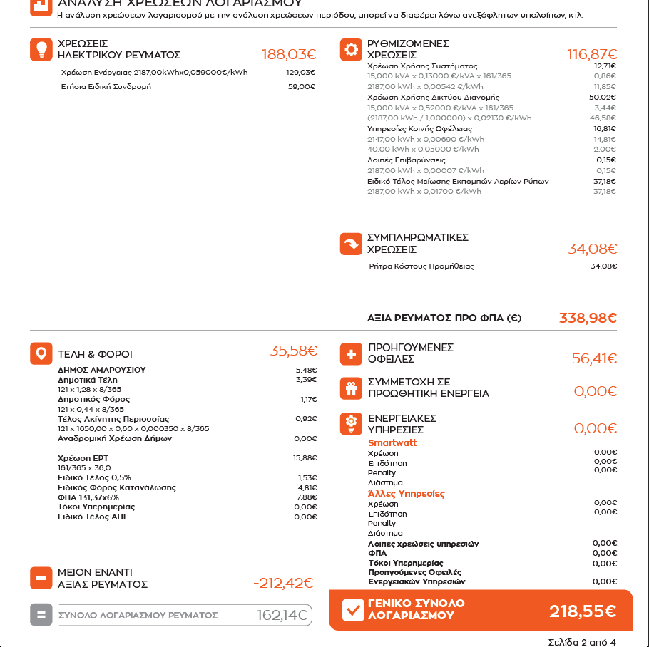

Εκκαθαριστικο τετραμηνου πληρωσα  τον προηγουμενο μηνα.και τωρα αποφασισα να μετρησω εγω το ρολοι να το κανω καθε μηνα και ηρθε αυτο..
μπορω να σου παραθεσω τους τελευταιους δυο λογαριασμους αν θελεις.
εχω εκνευριστει γιατι δεν καταλαβαινω αν εχει γινει καποιο λαθος.και στο online chat μαζι τους δεν εβγαλα ακρη.λενε Συγκεκριμένα για τις υπηρεσίες κοινής ωφέλειας υπάρχουν κλίμακες χρεώσεων ανάλογα με το πλήθος των κιλοβατωρών  αλλά και των ημερών μέσα στις οποίες έχει γίνει η εκάστοτε κατανάλωση.
ο πρωτος ειναι τετραμηνου και ο επομενος ειναι αμεσως τον επομενο μηνα.Σε ευχαριστω πολυ για τη βοηθεια σου

2 λεπτά πριν, Jupiterr είπε
Σωστά το λένε.
Αν οι 738Kw ήταν ακριβώς το ένα τέταρτο του τετραμήνου θα σε χρέωναν
400*0,0069
100*0,05
238*0,085
28Ε
Αλλά δεν μπορεί να προβλέψει πόσο θα κάψεις το τετράμηνο για να δει σε ποια κλίμακα είσαι και το πάει με προσέγγιση.  Όταν κλείσει και ο τελευταίος μήνας απο το τετράμηνο μπορείς να το επαληθεύσεις .

ενταξει φιλε μου.ζητησα αναλυση για τη ρητρα και βλεπουμε.παντως ετσι μου φαινεται πως η δεη συμφερει περισσοτερο με τοσες κρυφες χρεωσεις που εχουν οι αλλες

Στις 5/1/2021 στις 5:10 ΜΜ, Jupiterr είπε
ε βέβαια , 0,0867 ευρώ η κιλοβατώρα ,με τις "κρυφές" χρεώσεις , δε συμφέρει από τα ~0,10 "φανερά" της ΔΕΗ ...
