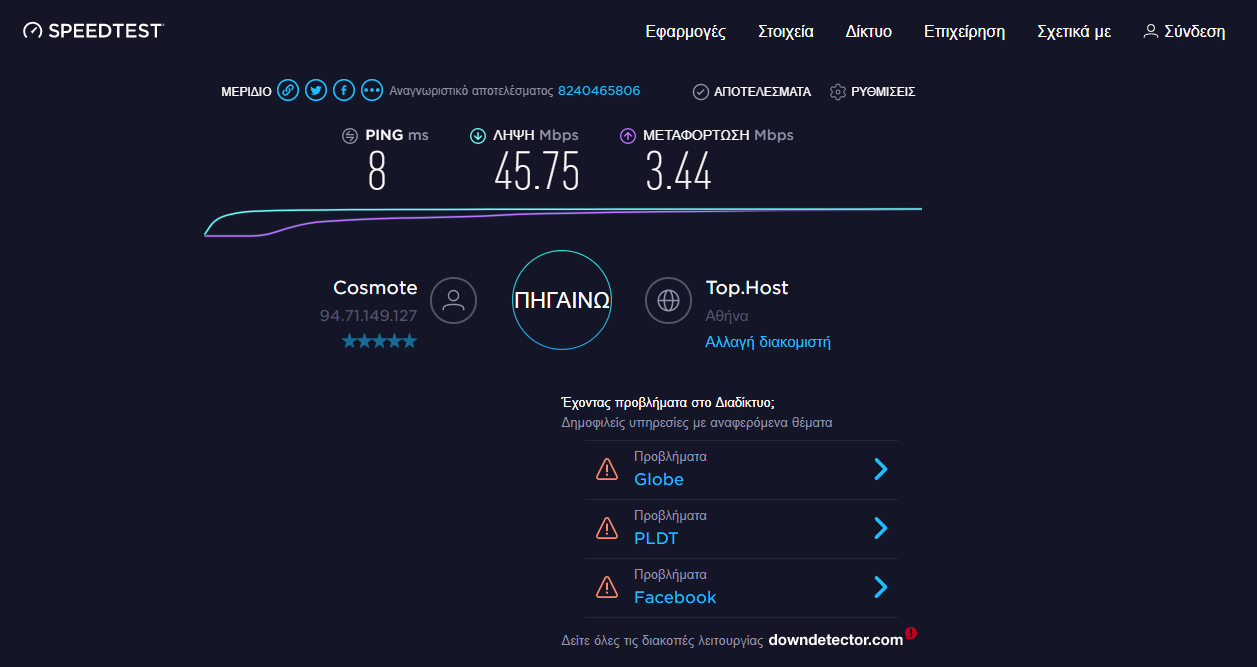

Kαλησπερα,  σήμερα άλλαξα το entry 2 με το plus, πριν μια εβδομαδα μου μετέφεραν απο 30mbbs σε 50mbbs το προγραμμα, με το entry 2 ειχα αποσυνδέσεις, μάλλον  δεν μπορουσε να ανταποκριθει στα επιπλεον 20mbbs ή λόγο 3ετιας τα ειχε παίξει, με το plus που πηρα σημερα βλέπω πολυ ποιο καλη αποκριση στο ανοιγμα των σελιδων, καποιες φορες το παλιο αργούσε να ανοίξει απλες και πολυσυχναστες σελιδες, επίσης μου άλλαξαν την γραμμη σε fast path για το online gaming,  αυτο που μπορω να το δω?
με το παλιο εδω https://www.speedtest.net/  μου εβγαζε 7-8 ping, με το plus μου βγάζει 13, γιατι συμβαινει ξέρετε

Λογικα μεσα στο interface θα αναφερει αν εισαι Fast/fast  ή fast/interleave ή Interleave/interleave. επισης με ethernet αμα κανεις ping ns1.otenet.gr τι παιρνεις?
αν εισαι Fast/fast θα πρεπει να παρεις κατω απο 10 λογικα.

Καλημερα, τελικα  εκανε update μόνο του και έτρεξα απο χθες το βραδυ ανα μια ωρα 2-3 φορες το sppedtest. επανήλθα λοιπον στις τιμες του παλιου entry 2 που ειχα. Ειδα ομως μεγάλη, τεράστια θα ελεγα διαφορα στα online games, σταματησε το lag και τα άλλα κουλα  που ειχα στα παιχνιδια και μου σπαγαν τα νευρα, και έλεγα φταίει το pc.. φταιει η γραμμη φταιει ο δι@ολος που το πηρε , το παλιο ρουτερ πρεπει να τα ειχε παιξει αφου ειχα τοσο χάλια αποδοσεις στα games. Αν αρχισουν παλι τα ιδια μετα απο καιρο και τα παιξει και αυτο το ρουτερ σε ποιο να πάω μεχρι 100€ χωρις να θελει πειραγματα αυτο που θα πάρω διότι δεν το εχω σε αυτα.

Ναι τα 8ms ειναι Fast/fast.το παλιο μπορει να ειχε χαλασει εκτος αν τα προβληματα ήταν στο Wireless.και για το speedport plus λενε οτι εχει κατι battery drain και οτι θα το εφτιαχναν καποια στιγμη με firmware update.θα το δεις στην πραξη.

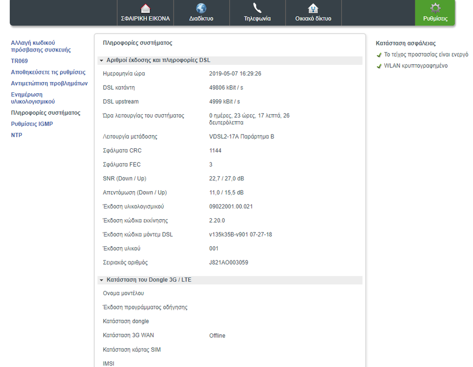

αν ειχε φαει και κεραυνους ενταξει μπορει πραγματι να τα ειχε φτυσει.γενικως ενα Ups ειναι καλο γιατι και η δεη κανει τα δικα της αλλα και τα μηχανηματα ειναι πλεον πιο ευαισθητα σε διακυμανσεις.
αν παρεις το fritz δεν χρειαζεσαι το speedport.αν παρεις καποιο αλλο Modem router και βαλεις απο πισω το speedport
τοτε ο jkoukos εχει σηκωσει σε καποιο θεμα τις οδηγιες για το τι πρεπει να κανεις για να παιξει.απλα τον ρωτας και σου δινει το Link γιατι δεν θυμαμαι που ειναι.
το battery drain ειναι αυτο που λεει η λεξη.οταν συνδεοοσουν ασυρματα με το κινητο η μπαταρια στο κινητο επεφτε παρα πολυ γρηγορα.σαν να δουλευε το wifi στο κινητο 100 τις 100 ακομα και οταν δεν χρειαζοταν.δεν το εκανε με ολα τα κινητα αλλα εχει αναφερθει απο πολλους.δεν το εχω ψαξει παραπανω.
ταπα η γραμμη σου.50/5 και πολυ μια χαρα snr margin
