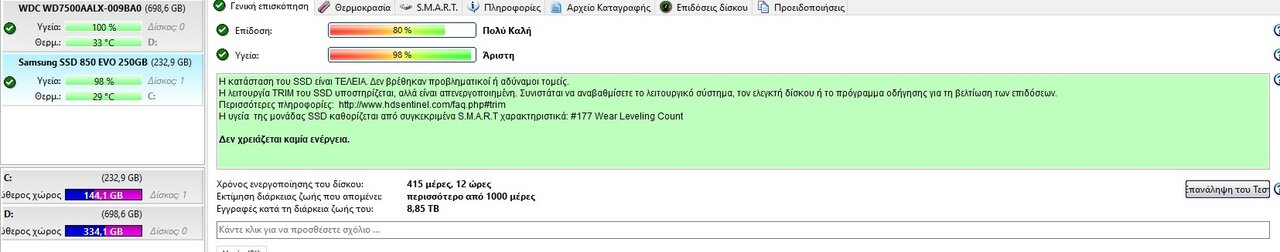

Καλησπέρα παιδιά, ήθελα να ρωτήσω επειδή τότε είχαμε πει εδώ να πάρω samsung ssd καλός είναι γρήγορος, άλλα ένα θεματακι που με κάνει με την χωρητικότητα, πότε λέει 95gb πότε λέει 84gb στο hd sendinel από την πρώτη μέρα που τον πείρα με βγάζει αυτό, μήπως έχει θέμα;
