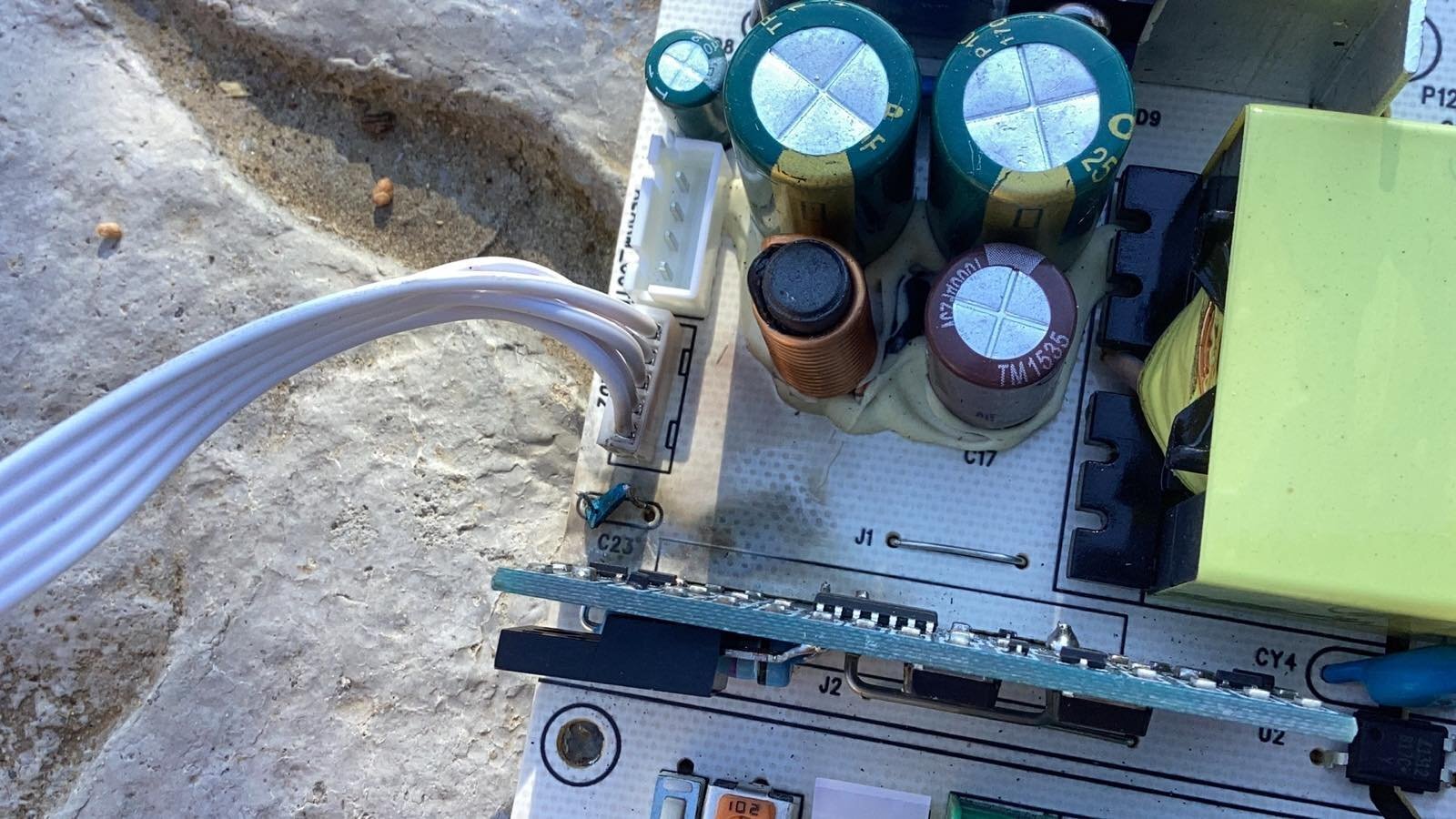

Καλησπέρα.  Εχω τοποθετήσει σε διπλανες μεζονέτες συναγερμο paradox (1ανα σπιτι) και μετα απο καταιγιδα που μαλλον ο κεραυνος εκαψε τροφοδοτικό τηλεόρασης και καταγραφικου, δεν εχω ρεύμα στους πινακες ελεγχου (αυτα που πατας κωδικο αφοπλισης κτλ) στα κουτιά που ειναι στο παταρι,ειναι αναμενα τα λαμπάκια.  Εχετε καμια ιδεα τι μπορει να εχει συμβει; επισης δεν μπορω να τους χειριστω απο το app στο tablet
6 ώρες πριν, fysikos είπε
Καλήμερα, δες αν εχεις εξοδο απο τον M/T 230Vac/16.5Vac στον πινάκα, αν έχεις δες την τροφοδοσία AUX του πινάκα, πάνω στο BUS πρεπει να ειναι +13.5~13.8Vdc που πάει προς τα πληκτρολόγια και τα ρανταρ και οτιδήποτε άλλο περιφερειακό εχει ο πινάκας. Για το θέμα του δικτύου δες το IP150+ αν ειναι αναμμένα τα λαμπάκια του και αν ναι, δες το switch-router που ειναι συνδεδεμένο.

Αυτη ειναι η εικόνα απο το τροφοδοτικό του 2ου σπιτιου ενας πυκνωτής εχει σκασει αποτι βλεπω. Θα τον παω σε εναν ηλεκτρονικο να τον αντικαταστήσει.θα τον αλλαζα και μονος μου αλλα δεν ξερω τα χαρακτηριστικά του.

1 ώρα πριν, fysikos είπε

Δε νομίζω αυτό να είναι τροφοδοτικο συναγερμού…
επίσης το τροφοδοτικο που δείχνεις δεν είναι τόσο ακριβό που να έχει νόημα η επισκευη του

4 ώρες πριν, fysikos είπε
Οπως σωστά ειναι ο @paylidis, αυτο ειναι παλμο-τροφοδοτικό (switching) τύπου UPS, δηλαδή παίρνει και μπαταριά εφεδρείας 12Vdc. Εφοσον "εφαγε" κεραυνό εχει καψει παραπάνω πράγματα απο αυτό το varistor που βλέπεις εσυ.. Κοιτα την ασφαλεια F1 που ειναι στο πρωτεύων και τα τρανζιστορ μηπως ειναι shorted..
Επειδη απο τα γραφόμενα σου, βλεπω οτι δεν εχεις και πολυ εμπειρία, μηπως να φώναζες εναν τεχνικό συναγερμών να δει το το πρόβλημα ?

Σας ευχαριστώ παρα πολυ για τις απαντήσεις.το βρηκα στα 45ε οποτε μαλλον θα το παραγγειλω ολοκληρο απλα ελεγα αν ηταν μονο ενας πυκνωτής να μην το πετουσα ολο. Εχετε δικιο ως προς το τι ειναι. Εχει μεσα την μπαταρια που λειτουργει ο συναγερμος οταν πεφτει το ρευμα.
