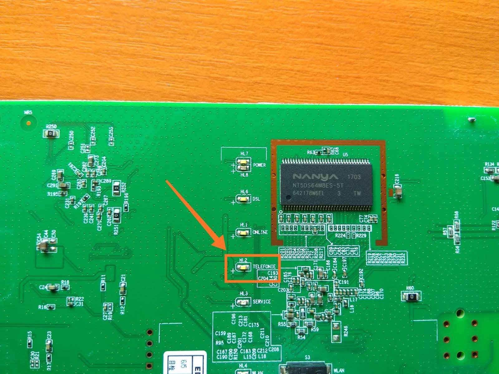

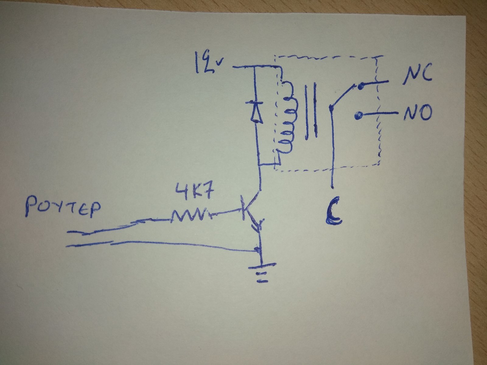

Αν θες στιγμιαίο γύρισμα στο gsm σκέφτομαι λυση αλλά δεν θα σου αρέσει. Βάζεις ακόμα ένα dpdt ρελέ ανάμεσα στο ρούτερ κ τον Οριον(και ο Οριον και ο πίνακας έχουν τα δικά τους dpdt ρελέ) .Έχει μια ρύθμιση ο sigma για τα pgm(τύπος 25), να ενεργοποιηθεί αν αποτύχει ο έλεγχος της τ/Φ γραμμής. Κάνει έλεγχο κάθε 5 δευτερόλεπτα λέει, αλλά δεν ξέρω τι είδους έλεγχο κάνει. Αν κάνει σαν τον Orion(αν βλέπει μόνο τάση?), που είναι κ το πιο πιθανόν(δεν το έχω δοκιμάσει κ δεν γνωρίζω) τότε τζιφος δεν μας κάνει. Μένει να ενεργοποιηθεί (αν βάλουμε τις γραμμές στις NC επαφές) κάπως το ρελέ μας.
Λοιπόν ανοίγουμε το ρουτερ, βρίσκουμε το τρανζίστορ που ανάβει το ledακι DSL ή Online ή Telephony, κλέβουμε το σήμα μαζί με το "-". Βγάζουμε τα δύο καλωδιακια έξω χωρίς να κάνουμε σημάδια(ώστε να το επιστρέψουμε αν ποτέ ζητηθεί). Θεωρώ ότι από το ρούτερ μέχρι τον πίνακα θα υπάρχουν σε κάποιο καλώδιο έστω δύο διαθέσιμα καλωδιακια. Το πάμε σε ένα PNP δικό μας τρανζίστορ(ίσως να θέλει ενίσχυση πρώτα) που θα ενεργοποιεί το ρελέ μόλις σβήσει το ledακι.
Κ μερικά αλλά σκέφτομαι αλλά όλα θέλουν εξωτερικό κύκλωμα. Τελείως diy για όποιον θέλει κ έχει χρόνο.
Στις 9/11/2021 στις 7:44 ΠΜ, apostolis_32 είπε
Αυτό που πρότεινες το είχα βρει και σε ένα άλλο forum αλλά δεν θέλω να κάτσω να κάνω όλο αυτό.. Καλύτερα έτσι όπως το έχω τώρα, μετά απο 2 αποτυχημένες προσπάθειες να γυρνάει στο gsm παρά να κάνω όλο αυτό με το ρουτερ..

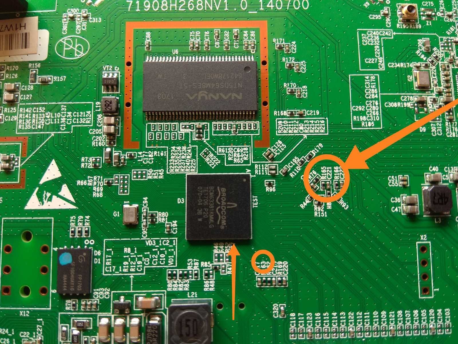

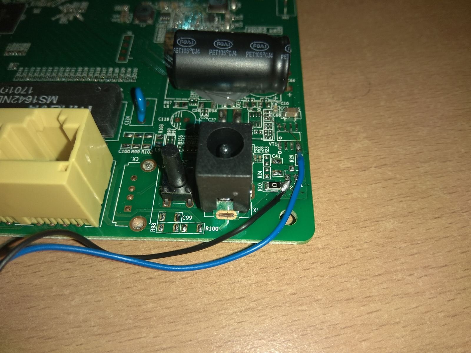

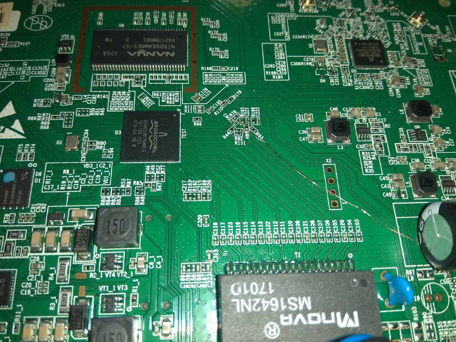

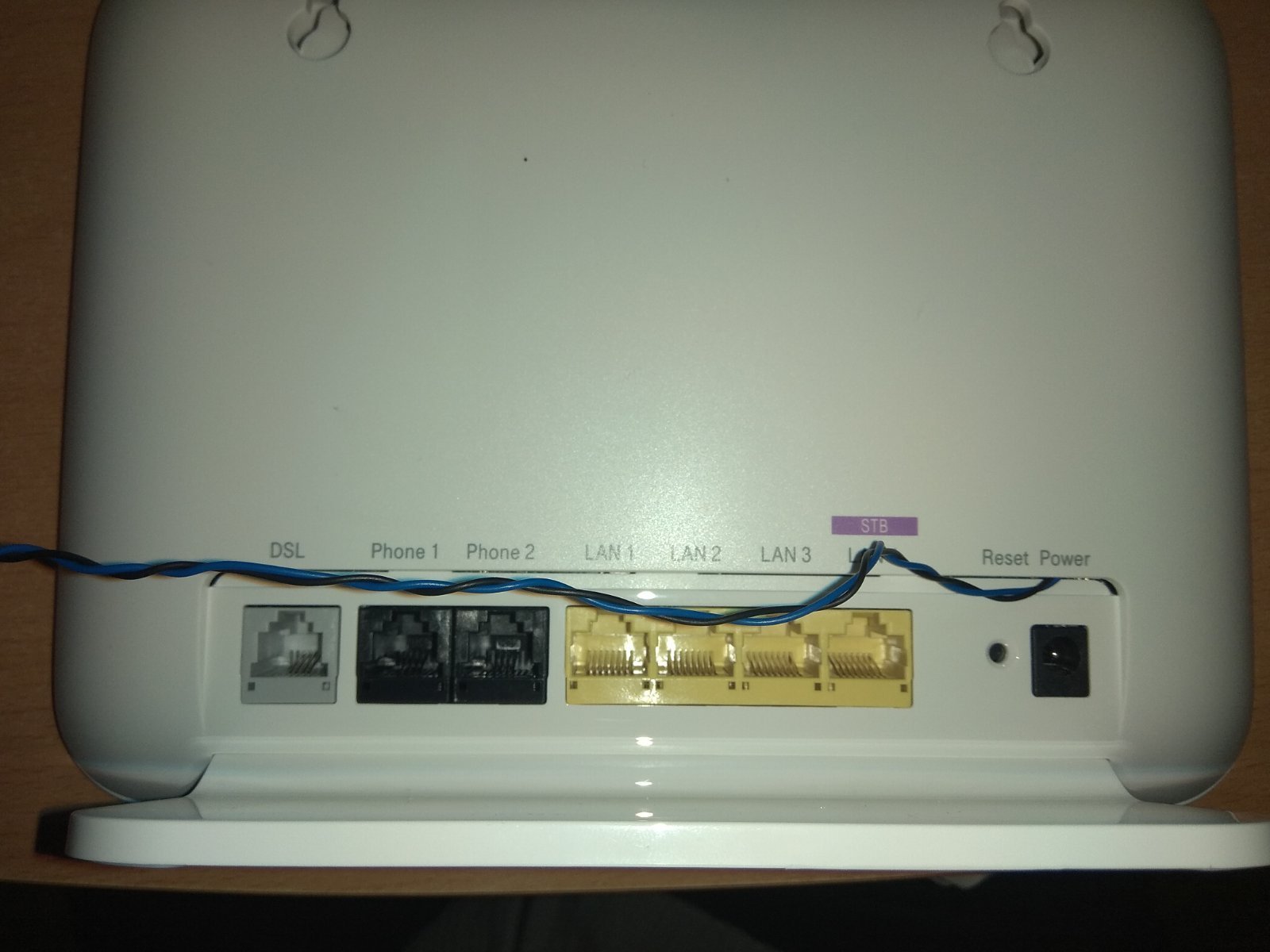

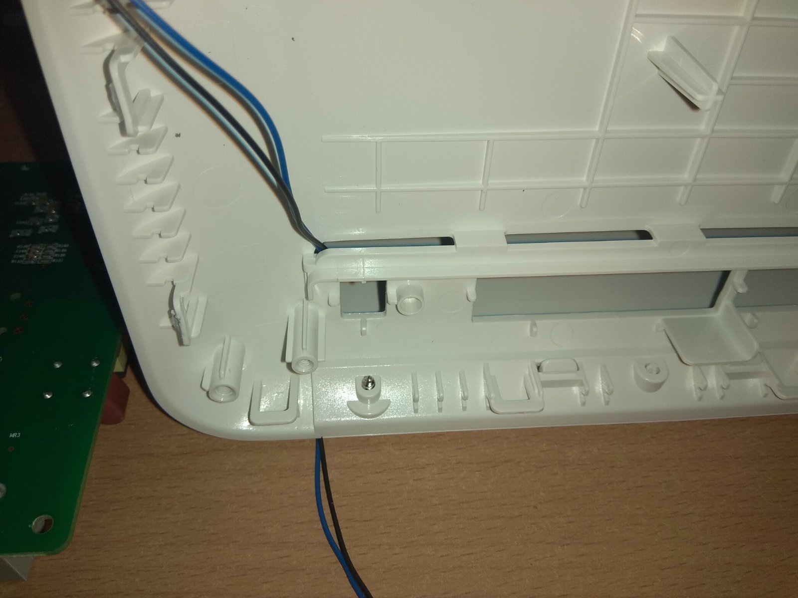

Δεν ξέρω για αλλα φόρουμ και τι λένε. Είχα λίγο χρόνο και το έψαξα για να μην μένουμε στα λόγια. Η ουσία είναι να δουλεύει στη πράξη. Δυστυχώς τα ledακια του speedport δεν πάνε σε κάποιο τρανζίστορ. Από τα 3.3v πηγαίνουν κατευθείαν πάνω στον επεξεργαστή(broadcom) και έχουν ανάποδη λογική. Δηλαδή όταν είναι αναμενο ένα led, ο επεξεργαστής βγάζει 0v και όταν είναι σβηστό 3.3v. Επέλεξα το ρελέ να είναι μόνιμα απενεργοποιημένο και να ενεργοποιηθεί αν δεν έχουμε γραμμή(θεωρούμε ότι το περισσότερο χρόνο θα έχουμε γραμμή). Οπότε με τα 3.3v(σβηστό led, δεν έχουμε γραμμή) ενεργοποιείται το τρανζίστορ(ένα NPN τελικα είναι αρκετό) και κόβουμε τη συνδεση. Το δοκίμασα με ένα spdt ρελέ με τη NC επαφή(αυτό είχα διαθέσιμο, ένα μόνο καλώδιο από τα δύο του τηλεφώνου να κόψουμε είναι αρκετό) και δούλεψε κανονικά. Το κύκλωμα έτσι είναι τελείως απλό(1 αντίσταση, 1 ρελέ, 1 τρανζίστορ, 1 δίοδος), για version 1 τουλάχιστον και απλά δουλεύει, όμως έχει ένα αλλά...πρέπει το ρούτερ να είναι σε ups, να έχει πάντα ρεύμα(το αρχικό μου δυστυχώς). Κλέβω το σήμα του telephony από το κάτω μέρος της αντίστασης R165. Το δεξί μέρος που ενώνω τα δύο καλώδια(λεπτό με χοντρό) είναι απλά βοηθητικο, δεν χρησιμοποιείται από το ρούτερ.
Συμπέρασμα, είναι 3 κολλήσεις όλες κ όλες. Αφαιρούνται ακόμα πιο εύκολα χωρίς ίχνος. Είναι στη κρίση του καθενός αν έχει σημασία η άμεση κλήση ή με καθυστέρηση μετά από 2 αποτυχημένες προσπάθειες είτε ειναι σε ΚΛΣ είτε στον ίδιο, και αν θέλει να το κάνει.
