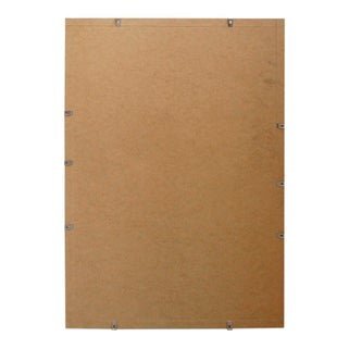

Maurikycli Δημοσ. 14 Απριλίου 2022 Δημοσ. 14 Απριλίου 2022 Στις 9/4/2022 στις 10:47 ΜΜ, grfurby είπε Ξερει κανεις που μπορω να βρω λεπτο MDF περιπου 2 χιλιοστα? Σαν αυτο που χρησιμοποιουν για πλάτη κορνιζας. Στο εξωτερικό υπάρχει πάντου αλλα εδω είναι δυσευρετο κατω απο 4 χιλ για τέτοιες περιπτώσεις είναι το hardboard και όχι το mdf Στις 11/4/2022 στις 4:12 ΜΜ, mechpanos είπε Πάρε 2 έτοιμα στηθαία πεζοδρομίου, και κάνε αυτή τη δουλειά! Δεν θα έχεις καθόλου θέμα. Το έχω δει το κάνει φίλος μηχανικός ακριβώς γιατί δεν θέλει να τρυπάει πλάκες. Είστε φίλοι με τον Γιώργο;
DrLo Δημοσ. 14 Απριλίου 2022 Δημοσ. 14 Απριλίου 2022 36 λεπτά πριν, Maurikycli είπε για τέτοιες περιπτώσεις είναι το hardboard και όχι το mdf Είστε φίλοι με τον Γιώργο; Στο leroy έχουν mdf 3χιλ , λευκο από τη μία, χρω΄μα mdf από την άλλη. Θα κάνει νομίζω μια χαρά. Στις 9/4/2022 στις 10:47 ΜΜ, grfurby είπε Ξερει κανεις που μπορω να βρω λεπτο MDF περιπου 2 χιλιοστα? Σαν αυτο που χρησιμοποιουν για πλάτη κορνιζας. Στο εξωτερικό υπάρχει πάντου αλλα εδω είναι δυσευρετο κατω απο 4 χιλ 1
