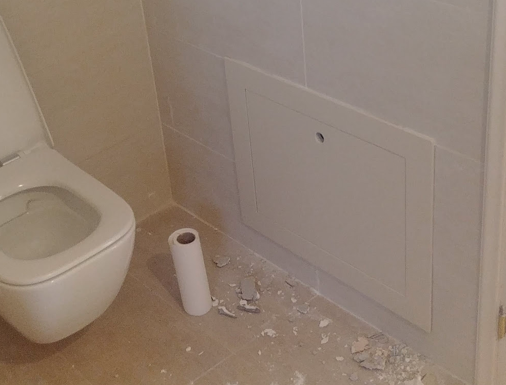

Moderators Spect~ Δημοσ. 10 Μαΐου 2022 Moderators Δημοσ. 10 Μαΐου 2022 3 λεπτά πριν, mechpanos είπε Θα σου προτείνω κάτι, όπου θες συνεργασία μάστορα πλακά (να του κόβει) και υδραυλικού να συνενογιέται... Υποθέτω ότι το πλακάκι με κόλλες + το δικό του πάχος, έρχεται κανένα πόντο πιο έξω από το ερμάριο του κολλεκτέρ. Θα μετρήσεις διάσταση ερμαρίου. Θα κάνεις custom κατασκευή καπάκι. Θα πας στο πλησιέστερο μηχανουργείο/στράντζα-ψαλίδι, και θα τους πεις να σου βγάλουν μια λαμαρίνα γαλβανιζέ, διάσταση κάτι τις μικρότερη από το κενό που αφήνει το πλακάκι. Πχ αν είναι 45 Χ 45, κάντο 44.5 Χ 44.5. Να μπορεί να μπει να βγει άνετα, αλλά να πατάει και στο χείλος του κολλεκτέρ καλά, να μπορεί μετά να πιάσει και βίδα. Θα μπει πάνω στο κολλεκτέρ, και επάνω εκεί θα κολλήσει ο πλακάς είτε με κόλλα, είτε με sikaflex (αναλόγως πόσο πάχος του "δίνει" ανοχή το μέσα - έξω του χείλους του ερμαρίου, πλακάκια. Θα σου ξετρυπήσει με διαμαντοτρύπανο ο υδραυλικός να σου βάλει και 2 ωραίες λαβές να το βγάζεις, και 1-2 βιδούλες, και θα γίνει κουκλί. Το μόνο που θα φαίνεται, θα είναι ένα κενό περιμετρικά. Αν το πιάσει ο πλακάς το νόημα, μπορεί να το βγάλει πολύ ωραίο. Εγώ αυτό έκανα (είχε βάλει και μεγάλο κολλεκτέρ ο υδραυλικός μου, πανάθεμά τον) αλλά δεν το έπιασε ο πλακάς 100%, μου είπε να στρατζάρω τη λαμαρίνα και καλά να κάνει "U" για να φωλιάσει μέσα το πλακάκι, και μας παίδεψε αυτό λίγο στην ευθυγράμμιση, εκ των υστέρων του είπα αν ήταν επίπεδη η λαμαρίνα και ευθυγράμμιζες εσύ το πλακάκι κι ας ήταν λίγο στραβή η λαμαρίνα από μέσα, τι θα γινόταν...τίποτα μου λέει απλά σκέφτηκα ότι έτσι θα ήταν καλύτερα...και τώρα μου φαίνεται λίγο περισσότερο κενό από τη μία λίγο λιγότερο από την άλλη, και φαίνεται λίγο και η ακμή της λαμαρίνας...κλάιν βέβαια... Ευτυχώς είχα μεγάλη διάσταση πλακάκι και πήγε ένα μονοκόμματο. Ωραιος. Το κακο ειναι οτι ειναι το μονο πλακακι που δεν εχω περισευμα! 🤣
ΠάρηςΓ Δημοσ. 10 Μαΐου 2022 Δημοσ. 10 Μαΐου 2022 (επεξεργασμένο) 1 ώρα πριν, Spect~ είπε Στο μπανιο εχουμε το κολλεκτερ με τα νερα του σπιτιου. Ολος ο υπολοιπος τοιχος εχει μαυρο πλακακι. Με τι μπορω να το κλεισω για να μην φαινεται αηδια αλλα να εχω και ευκολη πρόσβαση οταν χρειαστω; Πριν ηταν πιο μικρο το ανοιγμα και το πλαστικο δεν αρκει ασε που φαινεται και αηδια.. Εγω εκανα με κοντρα πλακε καπακι και κουμπωνει. Το βαφεις οτι θες. Αλλιως εαν σε παιρνει κανεις με λαμαρινα και κολλας πλακακια. Υπαρχουν περιπτωσεις που μπορει να μη σε παιρνει να ερθει προσωπο. Επεξ/σία 10 Μαΐου 2022 από ΠάρηςΓ 4
mechpanos Δημοσ. 10 Μαΐου 2022 Δημοσ. 10 Μαΐου 2022 5 λεπτά πριν, ΠάρηςΓ είπε Εγω εκανα με κοντρα πλακε καπακι και κουμπωνει. Το βαφεις οτι θες. Αλλιως εαν σε παιρνει κανεις με λαμαρινα και κολλας πλακακια. Υπαρχουν περιπτωσεις που μπορει να μη σε παιρνει να ερθει προσωπο. Ωραίο σου βγήκε!!!
ΠάρηςΓ Δημοσ. 10 Μαΐου 2022 Δημοσ. 10 Μαΐου 2022 Μόλις τώρα, mechpanos είπε Ωραίο σου βγήκε!!! Καλο ειναι με το καιρο δε το βλεπεις καν. Μπορει να θελει λιγο στοκαρισμα αλλα δεν εχω ασχοληθει κανα χρονο μετα. Το θεμα ειναι να βρεις χρωμα να ταιριζει.

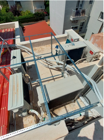

userAnon Δημοσ. 12 Μαΐου 2022 Δημοσ. 12 Μαΐου 2022 Προχωράει σιγά - σιγά το στέγαστρο στην ταράτσα. Βάλαμε το dexion το οποίο έχει κάτσει πολύ καλά. Σκέφτομαι να βάλω πολυκαρμπονικό 8-10 mm, για να κάνει και σκιά το καλοκαίρι και να κρατάει το χιόνι τον χειμώνα (είναι και σχετικά οικονομικό). Τα περίπου 6τμ που χρειάζομαι τα βρίσκω με 70-80€. Ιδανικά επειδή οι μονάδες πρέπει να είναι επισκέψιμες θέλω να είναι σχετικά εύκολο το βάλε - βγάλε. (όποτε και αν χρειαστεί) Σαν υλικό δεν το έχω ξαναχρησιμοποιησει. Δεν γνωρίζω πως θα βιδωθουν οι ειδικές βίδες που έχει στο dexion. Θα πιάσουν λέτε? Υπάρχει άλλος τρόπος στήριξης εκτός από τις ειδικές βίδες? Υπάρχει κανένα άλλο υλικό πιο εύκολο και οικονομικό για την χρήση που θέλω?
Doubt Δημοσ. 12 Μαΐου 2022 Δημοσ. 12 Μαΐου 2022 4 λεπτά πριν, userAnon είπε Προχωράει σιγά - σιγά το στέγαστρο στην ταράτσα. Βάλαμε το dexion το οποίο έχει κάτσει πολύ καλά. Σκέφτομαι να βάλω πολυκαρμπονικό 8-10 mm, για να κάνει και σκιά το καλοκαίρι και να κρατάει το χιόνι τον χειμώνα (είναι και σχετικά οικονομικό). Τα περίπου 6τμ που χρειάζομαι τα βρίσκω με 70-80€. Ιδανικά επειδή οι μονάδες πρέπει να είναι επισκέψιμες θέλω να είναι σχετικά εύκολο το βάλε - βγάλε. (όποτε και αν χρειαστεί) Σαν υλικό δεν το έχω ξαναχρησιμοποιησει. Δεν γνωρίζω πως θα βιδωθουν οι ειδικές βίδες που έχει στο dexion. Θα πιάσουν λέτε? Υπάρχει άλλος τρόπος στήριξης εκτός από τις ειδικές βίδες? Υπάρχει κανένα άλλο υλικό πιο εύκολο και οικονομικό για την χρήση που θέλω? Δεν φαίνεται καλά στη φωτογραφία.. έχετε δώσει κάποια κλίση στην κατασκευή;
userAnon Δημοσ. 12 Μαΐου 2022 Δημοσ. 12 Μαΐου 2022 1 λεπτό πριν, Doubt είπε Δεν φαίνεται καλά στη φωτογραφία.. έχετε δώσει κάποια κλίση στην κατασκευή; έχει αλλά είναι μικρή. Μας παίρνει να την ρίξουμε ακόμα λίγο πάντως. σκεφτόμουν όμως ότι θα μπορούσα να την μεγαλώσω και με την τοποθέτηση της "σκεπης" (αν τοποθετηθεί λίγο πιο ψηλά στο μπροστινό μέρος)
ΠάρηςΓ Δημοσ. 12 Μαΐου 2022 Δημοσ. 12 Μαΐου 2022 (επεξεργασμένο) 58 λεπτά πριν, userAnon είπε έχει αλλά είναι μικρή. Μας παίρνει να την ρίξουμε ακόμα λίγο πάντως. σκεφτόμουν όμως ότι θα μπορούσα να την μεγαλώσω και με την τοποθέτηση της "σκεπης" (αν τοποθετηθεί λίγο πιο ψηλά στο μπροστινό μέρος) Αν πεσει χιονι δε θα αντεξει. Επισης το πολυκαρβονικο θελει καλη στηριξη εχω δει να φευγουν κομματια πολλες φορες. Επισης πρεπει να το πιασεις καπως στο μπετο κατω αλλιως θα το παρει ο αερας. 59 λεπτά πριν, userAnon είπε έχει αλλά είναι μικρή. Μας παίρνει να την ρίξουμε ακόμα λίγο πάντως. σκεφτόμουν όμως ότι θα μπορούσα να την μεγαλώσω και με την τοποθέτηση της "σκεπης" (αν τοποθετηθεί λίγο πιο ψηλά στο μπροστινό μέρος) Το εχεις πιασει κατω η απλα παταει; Επεξ/σία 12 Μαΐου 2022 από ΠάρηςΓ 1
userAnon Δημοσ. 12 Μαΐου 2022 Δημοσ. 12 Μαΐου 2022 12 λεπτά πριν, ΠάρηςΓ είπε Το εχεις πιασει κατω η απλα παταει; προς το παρόν απλά πατάει, αλλά θα το πιάσω. Εκει που θα το πιάσω (στην μπροστινή πλευρά) με γωνίες μπορώ και να το σηκώσω όσο χρειαστεί.. Θα πάω σε λίγο σε έναν λαμαρινά εδώ κοντά να δω τι παίζει από τα υλικά.
ΠάρηςΓ Δημοσ. 12 Μαΐου 2022 Δημοσ. 12 Μαΐου 2022 1 λεπτό πριν, userAnon είπε προς το παρόν απλά πατάει, αλλά θα το πιάσω. Εκει που θα το πιάσω (στην μπροστινή πλευρά) με γωνίες μπορώ και να το σηκώσω όσο χρειαστεί.. Θα πάω σε λίγο σε έναν λαμαρινά εδώ κοντά να δω τι παίζει από τα υλικά. Παντως θα μπορουσες να τα κανεις με κοιλοδοκους μικρους πχ 40/40 και βιδες. Για να το πιασεις δε ξερω πως μπορει να γινει καμια πατεντα ισως με γωνιες που λες αν και θα εβαζα 2.
paylidis Δημοσ. 12 Μαΐου 2022 Δημοσ. 12 Μαΐου 2022 Κ σιλικονη στις βιδες μη πας να κανεις ενα καλο και σε βρει μπελας...
