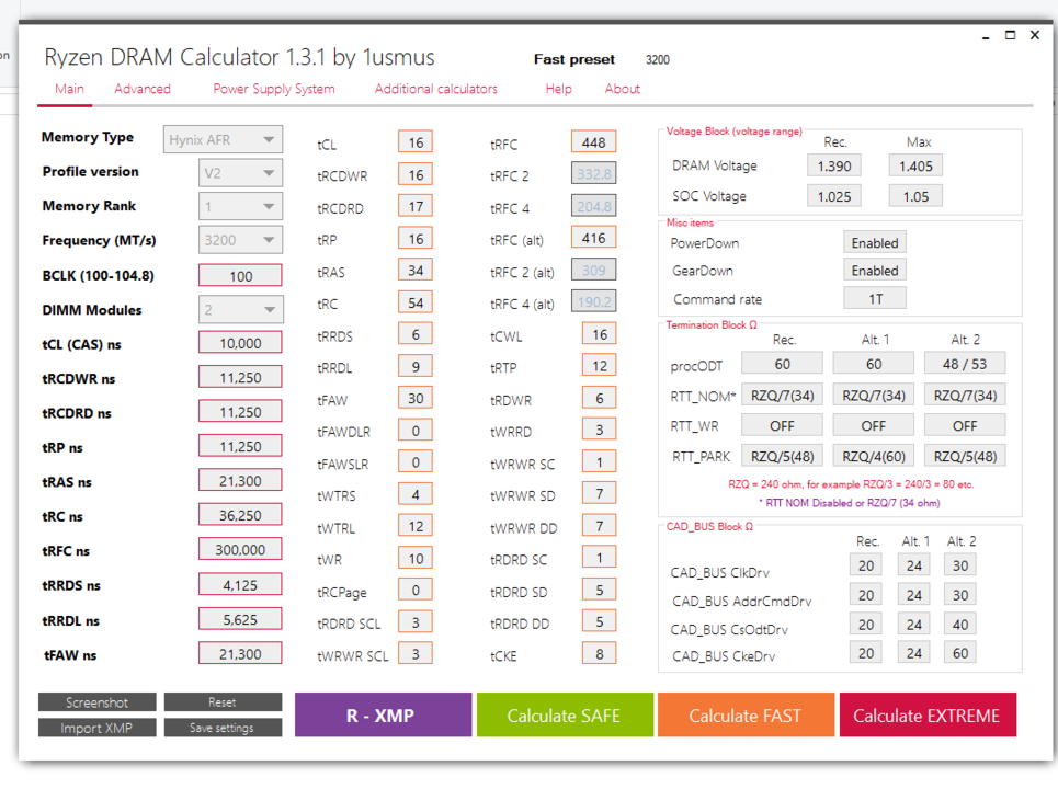

ειδα το θεμα και με το ryzen clac εβαλα calculate fast.πατωντας save settings , σωζονται οι ρυμθισεις η πρεπει να τις περασω στο  bios maunal?
Επεξ/σία από demmian
Οι CJR φαίνεται ανεβαίνουν αρκετά, αρκετές πληροφορίες εδώ: https://www.hardwareluxx.de/community/f13/hynix-8gbit-ddr4-cjr-c-die-h5an8g8ncjr-1206340.html Είναι στα γερμανικά, αλλά με google translate γίνεται δουλειά.
Εγώ για αρχή θα άλλαζα τις τιμές του DOCP βάζοντας το Trc 58, το Tfaw 39 και το trrdl 8 ώστε να συμβαδίζουν με το XMP. Από κει και πέρα, σύμφωνα με αυτά που βλέπω στο link από το hardwareluxx, κάποιες CJR πάνε μέχρι και CL14 με timings 14-16-17-26-30 στα 3200. Μπορείς να δοκιμάσεις.
5 λεπτά πριν, demmian είπε
Το calculator δεν έχει καθόλου τις CJR.
Κατέβασε την τελευταία έκδοση (1.4.1) του calculator. Έχει και τις CJR
Βάλε για αρχή τις safe ρυθμίσεις στα 3200 για να δεις αν σου δουλεύουν.
Αν δε δουλεύουν θα χρειαστεί να πειράξεις procODT και γενικότερα το termination block.
Αν είναι stable οι safe προχωράς στις fast όπου το πιθανότερο είναι να χρειαστούν μικροαλλαγές στο termination block για να είσαι απόλυτα stable.
Α και ρύθμισε σωστά το VSoc στο BIOS. Είδα 1.2V στα settings σου. Σίγουρα δημιουργεί αστάθεια, μέχρι και επικίνδυνο...
