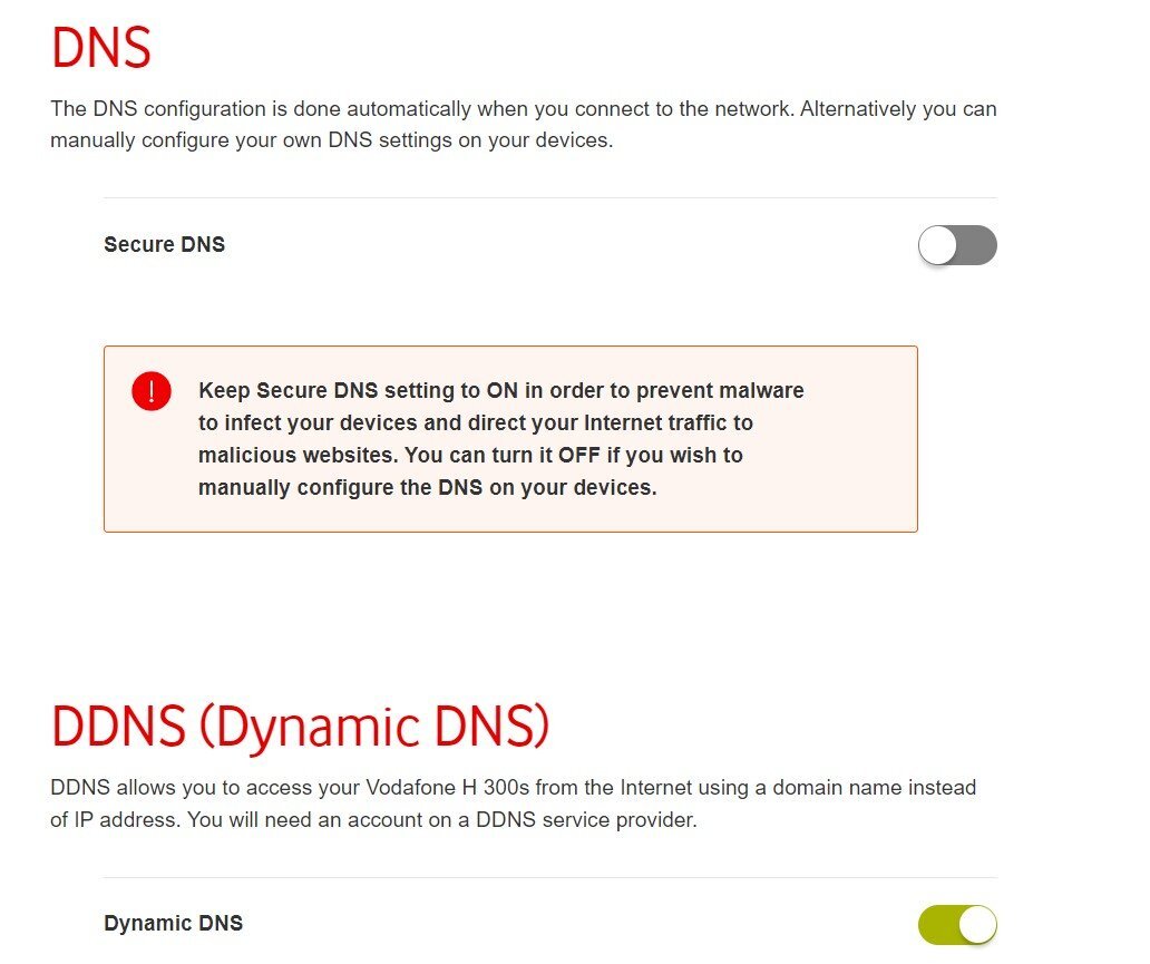

Τελικά άνοιξα την πόρτα, δεν ξέρω πως, βασικά άλλαξα την διαθέσιμες ip απο 2 μέχρι 255 σε 200 - 245, έκανα επανεκκίνηση το ρουτερ, τις ξανά έκανα 2-255 και άνοιξε η πόρτα που ήθελα, μάλλον κάποιο σκάλωμα είχε φάει. άνοιξα το dns και έβαλα το domain και βλέπω μια χαρά τις κάμερες.
Χρειάζεται να κάνω κάποια άλλη ρύθμιση στο ρούτερ?
Το secure dns πρέπει να το έχω κλειστό ή ανοιχτό?

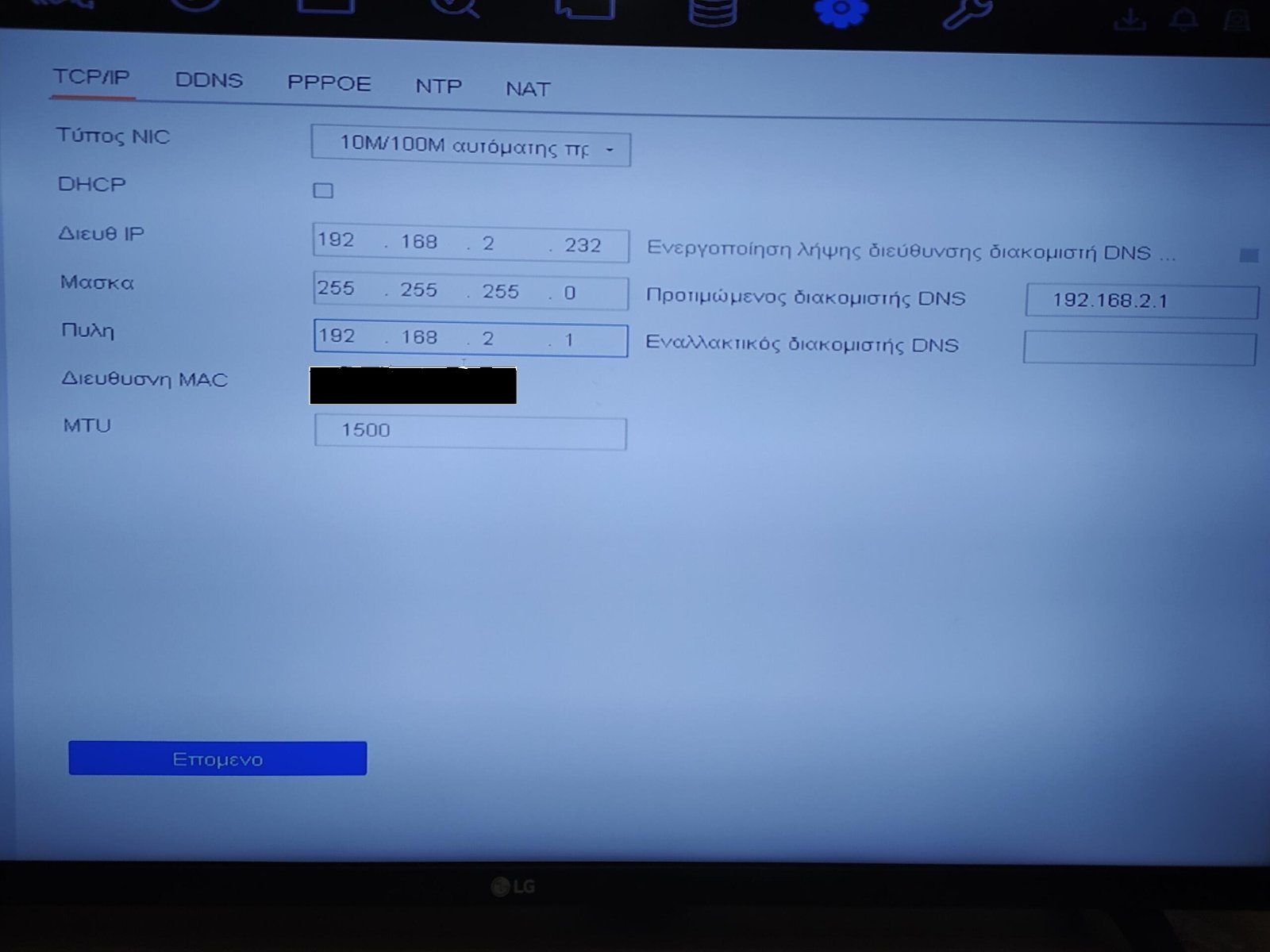

Επίσης στο καταγραφικό εδώ που λέει προτιμώμενος διακομιστής dns το αφήνω έτσι όπως είναι?
dns μπορεις να βαλεις ειτε την ip του ρουτερ ειτε τον dns που θες. για ddns  θελεις μονο αν εχεις dynamic ip και θες να κανεις αντιστοιχηση σε καποιο ονομα px poulinos.no-ip.info ωστε να μην χρειαζεται να ξερεις την dynamic ip σου καθε φορα.
dns αν θες το αφηνεις να παρει του παροχου εκτος αν θες για χ ψ λογο να βαλεις τον δικο σου

ddns έχω δικό μου και το έχω βάλει ώστε να παίρνει αυτόματα την ip και να μπορώ να συνδέομαι απομακρυσμένα με το καταγραφικό.
το secure dns το αφήνω απενεργοποιημένο?
για το dns που λες οτι αφήνω του παρόχου εννοείς αυτό στο καταγραφικό? και όταν λες να μπορώ να βάλω το δικό μου?

nai asto απενεργοποιημενο οποτε να παρει τα dns του παροχου. ναι αμα δεν θες του παροχου βαζεις ειτε στο router αυτο που θες ειτε στο καταγραφικο(αν το θες μονο για το καταγραφικο)

an den εχεις καποιο λογο να τα αλλαξεις τοτε τα αφηνεις με του παροχου.αν πχ θες να μπαινεις σε τορρενταδικα που οι ελληνικοι dns τα κοβουν τοτε ισως χρειαστει να τα αλλαξεις ειτε στο ρουτερ ωστε να ειναι Globally σε ολες τις συσκευες ειτε να το αλλαξεις μονο πχ στο λαπτοπ. ναι dns servers εινα τα 8.8.8.8 κτλ.

αν στο καταγραφικο βαλεις την ip του ρουτερ και στο ρουτερ το αλλαξεις τοτε θα αλλαξει και στο καταγραφικο.αν το αλλαξεις μονο στο καταγραφικο ή μονο σε ενα Pc τοτε θα αλλαξει μονο εκει.βεβαια μπορεις να δωσεις σε μια συσκευη και τον dns του παροχου . δηλαδη εγω εχω dns 192.168.1.1 Που λεει οτι κοινως παρε τους dns απο το ρουτερ.το ρουτερ περνει αυτοματα το 193.92.150.3. αν δωσω το 193.92.150.3 sto καταγραφικο ειναι στην συγκεκριμενη περιπτωση το ιδιο με το 192.168.1.1 αφου το 192.168.1.1 παιρνει το 193.92.50.3

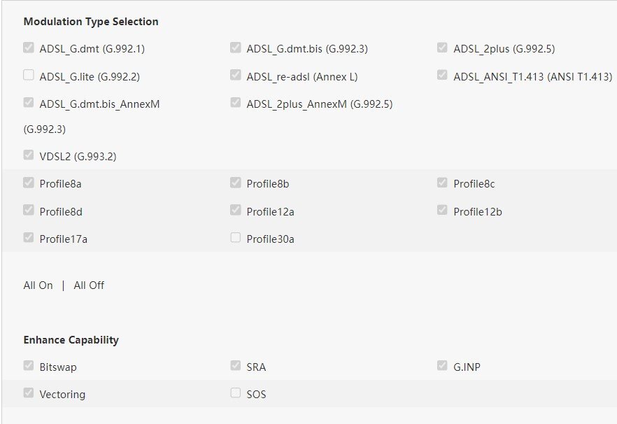

Πριν είχα το H267N σε 24αρα, μπορώ να το συνδέσω αυτό ή αναγκαστικά κρατάω το h300s

ξερω οτι υπαρχει εφαρμογη για τα στοιχεια για να τα παρεις.αν το 267 εχει fxs ports που εχει ναι μπορει να παιξει και αυτο.αλλα δεν εχει 5ghz.

το 267n έχει αυτά τα προφίλ οπότε θα παίξει σε 50αρα?

παιζει μεχρι 100mbit.αν εχεις Fxs παιζει και η τηλεφωνια.και αν ειναι της vodafone το 267 τοτε θα πρεπει να τραβηξει μονο του ταστοιχεια της τηλεφωνιας.αν εχεις παραπανω απο 100 ή αν δεν ειναι απο vodafone εχουμε θεμα.δεν εχει ομως 5 ghz οσο ξερω οποτε ακλαφτο παει.
