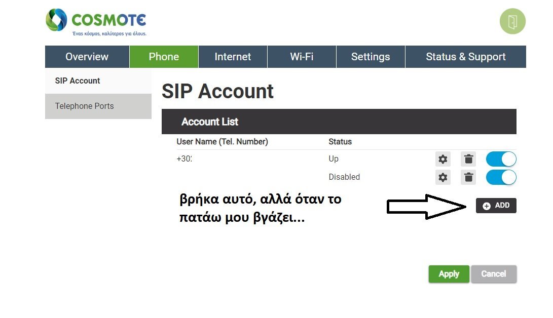

μεσα απο το router δεν εχει black list? αν απαντας σε ασυρματο τηλεφωνο μπορεις να βαλεις σε black list το τηλεφωνο που σε ενοχλει.τα περισσοτερα εχουν block list
Το ασύρματο μου είναι παλιο και δεν έχει black list το χω ψάξει.
Από του router απο που θα βρω το black list?

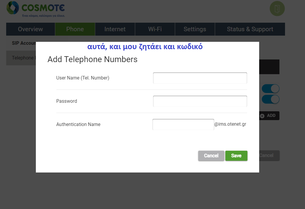

Βρήκα αυτό απο το interface του router αλλά θέλει κωδικό μαζί με το τηλεφωνικό αριθμό
  • Απαντ. 183
2 λεπτά πριν, jkoukos είπε
Αυτό είναι για άλλον VoIP λογαριασμό. Οι συσκευές της Cosmote (και των άλλων παρόχων) δεν έχουν δυνατότητα block list.
