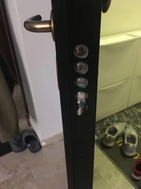

αυτο το εκανε παντα ή τωρα ξεκινησε ;
πιστευω οτι ειναι λασκα η βιδα που συγκρατει τον κυλινδρο και δεν ειναι κεντραρισμενος πλεον.
εναλλακτικα πνιγεις την πορτα & την κλειδαρια (που δεν ειναι γραναζωτη αλλα 3στροφη σεκιουρεμ) με wd40 και θα λυθει...
και εαν δεν ειναι αυτα και εχει πεσει η πορτα - θα δεις οτι κλειδωνει με ανοιχτη πορτα κομπλε ενω με κλειστη δυσκολοτερα.
Στις 1/11/2019 στις 11:58 ΜΜ, swayback είπε
Τότε μπορείς να δοκιμάσεις να ρίξεις λιπαντικό τύπου WD40, μόνο στους πίρους της πόρτας πάνω και κάτω, αλλά καλύτερα όχι στην κλειδαριά, γιατί τα λιπαντικά σε spray τύπου WD40, υπάρχει περίπτωση να αφαιρέσουν μερικώς την εργοστασιακή λιπανση (γράσο, κλπ) μέσα στην κλειδαριά και να γίνει χειρότερα μακροπρόθεσμα. Με ανοιχτή την πόρτα, κλειδώνεις πλήρως για να βγουν τελείως οι πίρροι, τους καθαρίζεις με χαρτί/πανί και WD40 και ρίχνεις και λίγο λιπαντικό μέσα στον μηχανισμό. Μετά κλειδώνεις-ξεκλειδώνεις μερικές φορές, μήπως και δεις διαφορά.
Αν ούτε κι αυτό κάνει τίποτα, μπορεί να φταίει κάτι στην κλειδαριά, μπορεί κάτι στον μηχανισμό κάποιου πίρου της πόρτας πάνω ή κάτω, μπορεί κάτι στην ένωση της ντίζας του πίρου της πόρτας, με την κλειδαριά, κλπ. Εκεί θέλει ψάξιμο.
Δες πρώτα αν κάνει το ίδιο και με ανοιχτή πόρτα και βλέπουμε. Κλειδαριά κυλίνδρου έχεις; Γραναζωτή ή κλακ-κλακ;
Τελικά είχε μαζέψει σκόνη. Η δυσκολία που είχε στο να γυρίσει το κλειδί μειώθηκε κατά 80% αφού καθάρισα με πανάκι την σκόνη.  Ακόμα έχει μια μικρή αντίσταση ανεπαίσθητη  αλλα δεν πολύ κατάλαβα που πρέπει να βάλω WD40.
Παρεπιπτόντως πριν καθαρίσω τους πείρους με πανί, το έκανε και σε ανοιχτή και κλειστή πόρτα

παντου μπορεις να ριξεις εαν δεν εχεις γραναζωτη κλειδαρια.
Επεξ/σία από mclein²
10 λεπτά πριν, mclein² είπε
Πως θα καταλάβω τον διαχωρισμό ? Sorry αλλα είμαι κάπως άσχετος σε αυτά
1 λεπτό πριν, omega είπε
οταν κλειδωνεις, ακους 3 ή 2 κλακ ή τιποτα ;

1 λεπτό πριν, mclein² είπε
Η πόρτα κλειδώνει 4 φορες και ακούω αντίστοιχο αριθμό "klak"
Μόλις τώρα, omega είπε
αρα δεν ειναι γραναζωτη & μπορεις να λιπανεις/καθαρισεις ελευθερα :)
5 λεπτά πριν, mclein² είπε

εχεις μικρο κλειδακι αποτυπωσεως & κλειδαρια με defender οπως το παιδι στη φωτογραφια σιγουρα ;
ψαχνω να θυμηθω ποια κλειδαρια κυλινδρου ειναι 4 στροφων αλλα δε βρισκω...
α.αρχικα απαγορευεται.
β.εαν εισαι εντος εγγυησης, τη χανεις.
γ.αργα ή γρηγορα τα γραναζια θα μαζεψουν σκονη και θα κολλησουν. θα το διορθωνεις συνεχεια με λιπαντικο/καθαριστικο αλλα στο τελος θα κολλησει.

Μοιάζει με αυτή που είχε ανεβάσει ένα παιδί σε προηγούμενο post αλλα το κλειδί δεν είναι πλακέ. Είναι κανονικό
αυτο το θυμαμαι που το εχεις ξαναπει (οτι μοιαζει)...ομως το 98~99% των ελληνικων θωρακισμενων ετσι μοιαζουν στο πλάι.

ΑΝ το κλειδι σου μοιαζει με τα παρακατω :
Απαγορευεται να λιπανεις την κλειδαρια.
Ακομη και 10++ ετων να ειναι, παλι απαγορευεται.
Εννοειται οτι οταν την λιπανεις θα λειτουργει καμπανα ΑΛΛΑ αργα ή γρηγορα θα κολλησει ή θα αντιστραφει η λειτουργια της & θα καλεσεις κλειδαρα για ξεμπλοκαρισμα.
Οποτε καθαριζεις τους πυρους περιμετρικα ή / και της κλειδαριας με πανι οπως εκανες. Λιπαινεις του περιμετρικους πυρους, ελεγχεις τα κλειδια σου για στραβα δοντια κ τελος.
Έτσι ακριβώς είναι τα κλειδιά. Το κομμάτι που σου έκανα bold και λες να "λιπάνω τους περιμετρικούς πείρους", τι εννοείς ?
σε ολους του πυρους που ΔΕΝ ειναι της κλειδαριας, μπορεις να ριξεις wd40 ή οποια αλλη μαρκα λιπαντικου/καθαριστικου θελεις.

Wd40 λογικά βάζουμε και στους σύρτες της θωρακισμένης? Και στους μεντεσέδες?
Κάθε χρόνο αυτή η διαδικασία?
Επεξ/σία από pintourikio
4 ώρες πριν, pintourikio είπε
στους συρτες δε βλεπω καποιο λογο. ακομη και μετα απο 10 χρονια κομπλε τους πετυχαινω :D
μεντεσεδες καλυτερα γρασο με το δαχτυλο στα ενδιαμεσα.
εαν ειναι εστω και 10% στραβα τοποθετημενοι & βαλεις wd40, ετοιμασου για τους θορυβους που ακουγονταν στο καστρο του δρακουλα 😎
Καλησπέρα, απ οτι ειδα γνωριζετε παρα πολλες για πορτες ασφαλειας και θελω τη βοηθεια σας. Eνω ειχα πρόβλημα με το πομολο της πορτας, ειχε σπασει ο πυρος, αλλαξα πυρο αλλα το πομολο κατεβαινει ολοκληρωτικα, δηλαδη η γλωσσα μπαινει μεσα, μονο σε συγκεκριμενες θεσεις του κλειδιου μεσα στον αφαλο. Το πομολο κατεβαινει μονο οταν το κλειδι ειναι σε ορθια θεση μεσα στον αφαλο και οχι οριζοντια. Αν δεν υπαρχει κλειδι στην πορτα, το οποιο βγαινει σε οριζοντια θεση, το πομολο δεν κατεβαινει δηλαδη δεν μπαινει η γλωσσα μεσα και η πορτα δεν ανοιγει. Διαπίστωσα οτι οταν παταω με το χερι λιγο τους 4 πυρους ασφαλειας το πομολο κατεβαινει ακόμη και σε οριζοντια θεση και ακομη και με βγαλμενο κλειδι. Πιστευετε ειναι θεμα κλειδαριας? ο αφαλός δεν έχει θεμα γιατι τον άλλαξα πρόσφατα εινια καινουριος. Δοκιμασα και με τον παλιο αφαλο το ιδιο γινεται. Ουσιαστικα για να κατεβασουμε πομολο να βγουμε απο το σπιτι πρέπει το κλειδί να ειναι σε καθετη θέση πάνω στην πορτα. Τι γνώμη έχετε πριν καλέσω κλειδαρα?? Τον αφαλό τονναλλαξα με το πάτημα της βίδας στο πλάι. Ευχαριστώ εκ των προτέρων.
