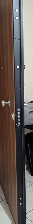

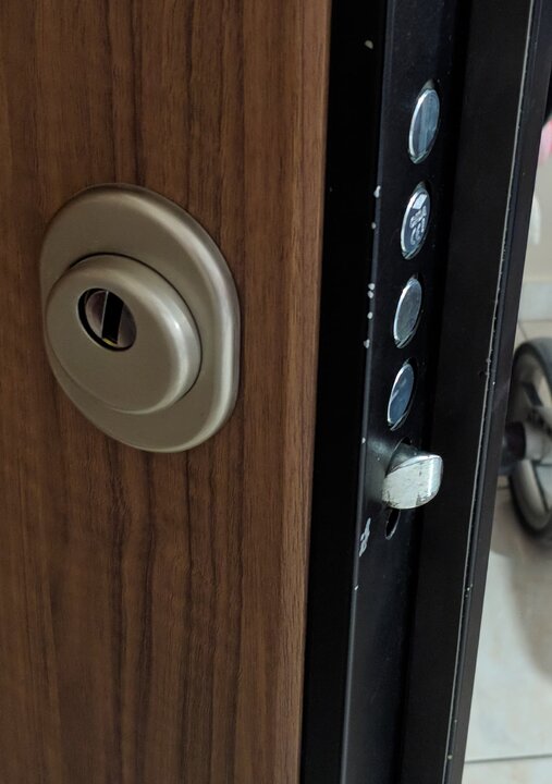

Καλησπερα παιδια .
Εκλεψαν στην γυναικα μου την τσαντα και ειχε μεσα και τα κλειδια απο το σπιτι.Λεω να αλλαξω κλειδαρια.
Επειδη δεν εχω ιδεα.Πρεπει να αλλακει ολο το συστημα?Δεν ξερω τι ειχα πριν αλλα αυτος που την ειχε βαλει πριν 2-3 χρονια ειχε πει οτι ηταν καλη.
ΜΟIA λεει πανω ο κυλινδρος (καλα το λεω?) οταν ανοιγω την πορτα  στο πλαι ειναι cisa,αυτα που ανοιγουν μαζι με το κλειδωμα ψιλα της πορτας και χαμηλα εχουν και κατι δοντακια που ξανανοιγουν.Bασικα γενικα ειναι καλο το συστημα που εχω η ουτος η αλλος θελει αλλαγη? Το κλειδι ειναι ενα πορτοκαλι.
Τι μπορω να βαλω?Μια καλη επιλογη και μια Vfm?
Ευχαριστω πολυ

προσωπικα θα εβαζα agb dck.
στα 100€ εισαι τζετ και ησυχος & κλειδια πατενταρισμενα οπου αν τα χασεις πχ στο χαλανδρι και μενεις περαμα, αδιαφορεις κατα καποιο τροπο :)
η κλειδαρια + το ντιφεντερ δε θελουν αλλαγη. μονο ο κυλινδρος. υπαρχουν και φθηνοτερες επιλογες, υπαρχουν και ακριβοτερες.

καλυτερο, σε θεωρητικο επιπεδο ισως να πρεπει να πας στα 150€ αλλα το βρισκω περιττο στην πορτα που βλεπω.
εισαι 3 χρονια με κυλινδρο των 25€-30€, δε χρειαζεται να κανεις υπερβολες ξαφνικα. καλη κλειδαρια εχεις, μετριο ντιφεντερ / αγοραζεις τοπ αφαλο και τελος.
Υγ - χρειαζεσαι διασταση 30χ50.
Υγ2 - εχουν προσπαθησει να σε διαρρηξουν (αν δε το γνωριζεις) ή καποιος εχει χτυπησει κατι εκει που ειναι η κλειδαρια (ισως σε καποια μεταφορα).

Tοσο φτηνος ειναι ο κυλινδρος  που εχω?Και τοσο χαλια η πορτα?Πω ρε συ και  οταν την ειχα βαλει μου ειχε πει τα καλυτερα ο τυπας.Τι δουλεμα πεφτει.
οκ στα 150 δεν ανεβαινω κατι πιο οικονομικο υπαρχει ετσι για να εχω μια επιλογη
1 λεπτό πριν, Kenichi είπε
κατι δεν παει καλα με την πορτα στην προσοψη αλλα ισως κατι δεν καταλαβαινω καλα απο τις φωτο.
φανταζεσαι να σου ελεγε "πω, τι μ@λακια πορτα σου πουλαω..." :D
