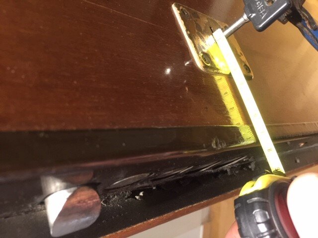

29 λεπτά πριν, mclein² είπε
φωτογραφιες της πορτας :)
cisa 4+1 από πάνω, 7 εκ από κλειδί στους πύρους, 8 πάχος πόρτας

5 λεπτά πριν, alx16v είπε
αν και οι μετρησεις ειναι αχρειαστες & η φωτο οχι αντιπροσωπευτικη της δουλειας που χρειαζεται η πορτα :
α. Cisa Revo + Agb DCK + Sferik rok = 180€ ή 200€ με Bd200.
b. Cisa Revo + WinkHaus N-Tra (5keys) + Sferik Rok = τα ιδια με το επανω.
c. Cisa Revo + Evva ICS (5keys) + Sferik Rok = 200 ή 220€ με Bd200.
Οι τιμες μπορουν να βρεθουν σε καταστηματα στην Αττικη.

21 λεπτά πριν, mclein² είπε
