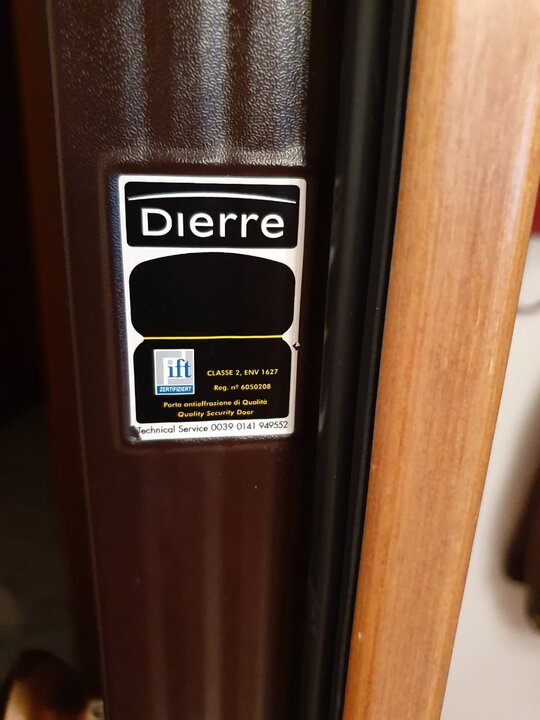

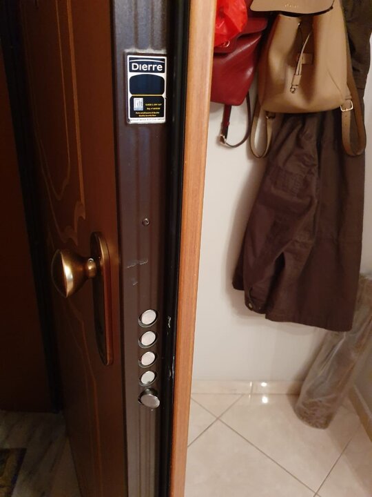

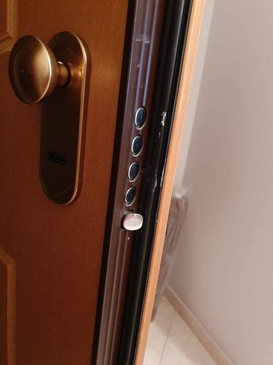

Καλησπερα παιδια. Θα ηθελα τη βοηθεια σας, καθως δεν κατεχω καθολου το αθλημα .
Μενω σε ενοικιαζομενο σπιτι, στο οποιο η κεντρικη πορτα εισοδου εχει την κλειδαρια που φαινεται στις φωτο.
Δυστυχως δε γνωριζω πολλα πραγματα, περαν του οτι φερει κλειδαρια Atra dierre (οπως φαινεται στις φωτο).
Τι μπορω να κανω για να αυξησω λιγο το επιπεδο ασφαλειας, χωρις να δωσω πολλα χρηματα? Με τα στοιχεια που εχω (ελαχιστα δηλαδη), μπορω να δω τι ταιριαζει στην πορτα μου και να επιλεξω καταλληλα, χωρις να φερω καποιον ειδικο στο σπιτι να δει την πορτα/κλειδαρια μου?
Ευχαριστω πολυ εκ των προτερων.

Από τη στιγμή που το σπίτι δεν είναι δικό σου, πρέπει να πάρεις τη συγκατάθεση του ιδιοκτήτη για να βάλεις κλειδαριά με defender. Επίσης σε αυτή την περίπτωση είναι δύσκολο φεύγοντας να πάρεις αυτά που έβαλες. Η πιο αναίμακτη λύση είναι να βάλεις μια Omega και φεύγοντας να την πάρεις και να ξαναβάλεις την παλιά κλειδαριά. Δεν είναι όμως φθηνή λύση καθώς κινείται περίπου στα 250 €.

Για να ανεβάσεις το επίπεδο, πρέπει να αλλαχτεί η υπάρχουσα κλειδαριά. τώρα έχει κλειδαριά τύπου χρηματοκιβωτίου η οποία δεν παίρνει αναβαθμίσεις.
Αλλαγή υπάρχουσας κλειδαριάς = λύσιμο της πόρτας.
Μπορείς να βάλεις είτε Omega που είπε και ο Alejandro, είτε κλειδαριά κυλίνδρου (η οποία αποτελείται από κλειδαριά κυλίνδρου, defender και τον κύλινδρο(αφαλό) της επιλογής σου).
Εφόσον δεν θες να δώσεις πολλά, προτείνω κλειδαριά κυλίνδρου. Πες στον ιδιοκτήτη ότι θες να την αλλάξεις για λόγους ασφαλείας και νομίζω θα είσαι οκ. Και όταν φύγεις από το σπίτι, μπορείς να πάρεις μαζί τον κύλινδρο (αφαλό), και στη θέση του να βάλεις έναν φθηνό. Δεν νομίζω να έχει θέμα ο ιδιοκτήτης, που θα του αφήσεις αρκετά καλύτερη κλειδαριά, μαζί με defender.
Στην συγκεκριμένη πόρτα, μπορείς να βάλεις κλειδαριά κυλίνδρου και με 140€ (με τοποθέτηση μέσα).
Πρόσφατα ένας φίλος έβαλε σε αντίστοιχη πόρτα Dierre, σετ κλειδαριάς κυλίνδρου με τα εξής: Dierre κλειδαριά γραναζωτή με καταπέλτη, defender Disec sferik και κύλινδρο AGB Scudo 5000.
Και του είπαν 160€ αν ήθελε καλύτερο κύλινδρο(αφαλό) και συγκεκριμένα τον AGB Scudo 9000. Είναι δύο καλά σετάκια αν δεν θες να δώσεις πολλά.
Σημ: με μεγάλα διακοσμητικά Disec.
Επεξ/σία από swayback

Παιδια ευχαριστω πολυ για τις απαντησεις σας!!!
160 με τοποθετηση? Θα μπορουσες με pm να μου δωσεις στοιχεια?
Θα χρειαστει να ερθει στο χωρο μου ο εγκαταστατης για να ελεγξει τυπο πορτας/υφισταμενης κλειδαριας ή δεν απαιτείται?
ΥΓ Με μια προχειρη αναζητηση στο διαδικτυο, ειδα οτι η atra dierre θεωρουνταν πριν απο χρονια απαγορευτικες σε θεματα ασφαλειας. Με αλλα λογια, κυκλοφορησε μια φημη οτι παραβιαζονταν πανευκολα. Εχει υποσταση πραγματι αυτη η φημη, γνωριζετε?

Ναι ισχύει γενικά ότι πλέον οι παλιές κλειδαριές τύπου χρηματοκιβωτίου παραβιάζονται σχετικά εύκολα (αθόρυβα και χωρίς ζημιά).
Οι φωτογραφίες είναι αρκετές για να καταλάβει κάποιος επαγγελματίας τι κλειδαριά χρειάζεσαι. Το μόνο που δεν φαίνεται από τις φωτό, είναι το κέντρο της κλειδαριάς, αλλά 99% θες 70ρα κλειδαριά. Οπότε δεν θα χρειαστεί να έρθουν να την δουν πρώτα.
Θα μπορούσα να ρωτήσω αλλά δεν επιτρέπεται να σου προτείνω συγκεκριμένο μαγαζί. Μπορείς όμως να γκουγκλάρεις τα προϊόντα που έγραψα και θα σου εμφανίσει κλειδαράδικα online. Βέβαια δεν ξέρω αν θα βρεις τα σετ αυτά σε αυτές τις τιμές, γιατί από την εμπειρία μου συνήθως τα βρίσκεις 30~50€ πιο ακριβά τα συγκεκριμένα.
