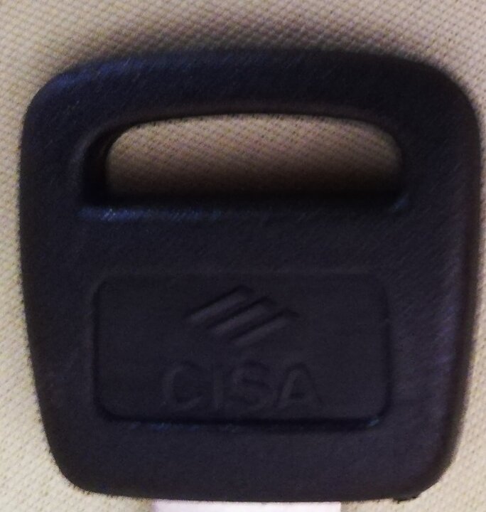

Στις 24/6/2019 στις 5:25 ΜΜ, mclein² είπε
οταν παραλαβεις, βαλε φωτο το κεφαλι του κλειδιου. οχι το κλειδι, μονο το κεφαλι.
αν ισχυει το astral με εργοταξιακο, να βεβαιωθεις οτι ειναι ανοιχτο κατα την παραδοση αυτο με το πορτοκαλι κεφαλι & τιποτα αλλο.
Δεν καταλαβαίνω τι εννοείς να είναι ανοιχτό αυτό με το πορτοκαλί κεφάλι. Ορίστε το κλειδι
30 λεπτά πριν, aspirini είπε
το κόκκινο αφου χρησιμοποιησες τα μαυρα λογικα δε λειτουργει.
7 λεπτά πριν, mclein² είπε
Είμαστε στην εγκατάσταση ακόμη. Δεν έχει κωδικοποίησει τα μαύρα ακόμη. Περνάει την επενδυση/φρύδια πως τα λενε
3 λεπτά πριν, aspirini είπε
τι να κωδικοποιησει. τα μαυρα επρεπε να ειναι σφραγισμενα. αυτο ειχα πει.
αυτοι δουλευουν με το κοκκινο κ εσυ μετα με ενα απ'τα μαυρα, κλειδωνεις / ξεκλειδωνεις και το κοκκινο/πορτοκαλι ακυρωνεται.
μπορεις να βαλεις μια φωτο απο τον κυλινδρο απο τη μεσα μερια ;
1 λεπτό πριν, mclein² είπε

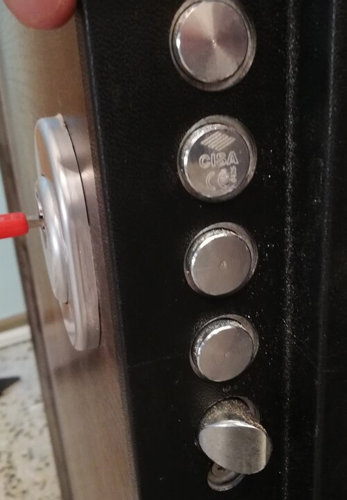

Σφραγισμενα ήταν τα μαυρα απλώς έφευγε η γυναίκα μου πιο νωρίς κ επειδή δε ξέραμε εάν θα με βρει σπίτι, το ξεσφραγισε κ τις έδωσε ένα κλειδι
2 ώρες πριν, aspirini είπε
απο τη μεσα μερια της πορτας αν μπορεις. κοντα στον κυλινδρο να δω αν βαζει astral ή astral s.
