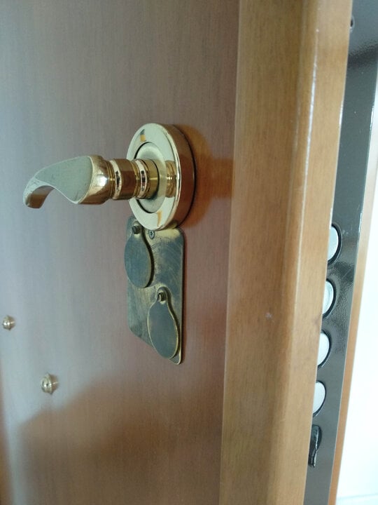

απο τη μεσα μερια της πορτας αν μπορεις. κοντα στον κυλινδρο να δω αν βαζει astral ή astral s
Δεν καταλαβαίνω τι εννοείς από μέσα.. Αν εννοείς γυμνό όπως οταν τον αγοράζεις, όχι δεν μπορώ να βγάλω φώτο. Εκτός αν δεν καταλαβαίνω τι εννοείς.
4 λεπτά πριν, aspirini είπε
ειμαστε κομπλε. ειδα αυτο που ηθελα. σ'ευχαριστω παρα πολυ !
4 λεπτά πριν, mclein² είπε
Εγώ σε ευχαριστώ για την βοήθεια.. Καλή συνέχεια.

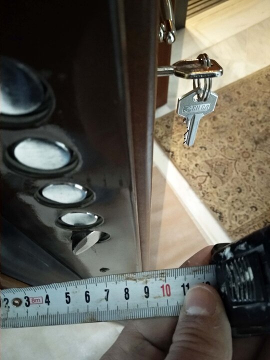

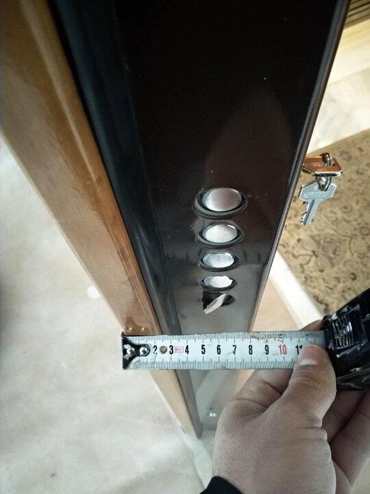

Καλησπερα,
για την πόρτα που επισυνάπτω σε φωτογραφίες τι μέγεθος κύλινδροι πρέπει να ζητήσω;
Σκέφτομαι για Evva 4ks, Protec2 ή NW6 και αλλαγή κλειδαριάς προφανως.
59 λεπτά πριν, k_tsakalidis είπε
Καλησπερα,
τουλαχιστον 35x50.
nw6 θα βρειτε σιγουρα γιατι μονο σε αυτη τη διασταση ερχεται.
οσο για protec² θα το απεφευγα σε αυτη την παλια ατρα.
4ks παλι μπορειτε να βαλετε αφοβα σε αυτη τη διασταση.
1 λεπτό πριν, mclein² είπε
τουλαχιστον 35x50.
Ευχαριστω πολυ.
