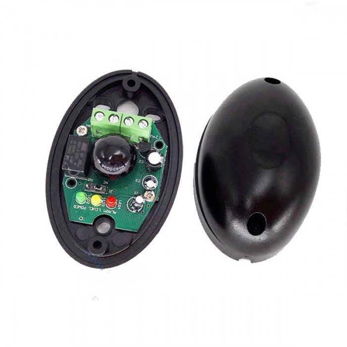

Καλημέρα σε όλους!!
Να ρωτήσω κάτι…
Μπορεί να τοποθετηθεί κάποιου είδους παγίδα συναγερμού σε θωρακισμένη και να ενεργοποιείται αν καταλάβει κάποιον κραδασμό πχ στον κύλινδρο ή στο defender;
Δεν ξέρω αν η συγκεκριμένη παγίδα θα πρέπει να είναι συνδεδεμένη στο σύστημα συναγερμού του σπιτιού ή θα λειτουργεί αυτόνομα.
Υπάρχει το Disec EL200, το οποίο είναι με μπαταρίες και επιπλέον δεν μπορεί να τοποθετηθεί σε Extra1 ή S5.
Το σκεπτικό είναι να τους προλαβαίνουμε πριν ανοίξουν την πόρτα, καταστρέψουν τον κύλινδρο και μετά χτυπήσει ο συναγερμός.
Αν μπορείς γράφε με κανονικά μέγεθος fonts γιατι γράφεις με μικρά  και δυσκολεύομαι να τα διαβάσω. Έχω 15αρα οθόνη.
Στο ερώτημα σου ναι υπάρχει Ανιχνευτής Κραδασμών, ενα παράδειγμα ειναι αυτός
Δεν χρειάζεται να μπει κοντά στον κύλινδρο μπορεί να μπει και σε κάποια γωνιά της πόρτας ετσι και αλιως ο κραδασμός μεταφέρεται πάνω στην επιφάνεια. Ειχα βάλει παλιά σε πόρτα σε περίπτερο για αυτόν τον λόγο που αναφέρεις. Δες εδω ενα video ειναι στα ρωσικά αλλα δεν χρειάζεται να καταλαβεις τι λεει απλα θα δεις πως δουλεύει. Επισης σε αλλη εγκ/ση ειχα βάλει beam μονής δέσμης στην κάσα και έκανα μια δέσμη που πέρναγε μπροστά από τον κύλινδρο. Μόλις κάποιος πλησίαζε κλειδί στον κυλίνδρο η κατι αλλο πχ διαρικτικο εργαλείο ξεκίναγε ο χρονος. Η ζωνη ηταν με καθυστεριση. Οποτε σε Χ χρονο αν δεν ειχε ανοίξει η πόρτα και να βγει ο συναγερμός, τοτε χτύπαγε. Πολυ καλη λυση και αυτη. Δυσκολία εχει μονο στην εγκ/ση

41 λεπτά πριν, Petros Electron είπε
Ευχαριστώ πολύ!!!
Ίσως πιο καλή λύση να είναι αυτή με τη δέσμη.
10 ώρες πριν, Nikos-81 είπε
Καλημέρα σε όλους!!
Να ρωτήσω κάτι…
Για το λόγο αυτό χρησιμοποιώ μια εξωτερική κάμερα η οποία μου στέλνει ειδοποιήσεις push όταν εντοπίσει κίνηση σε περιοχή που έχω ορίσει πολύ κοντά στην πόρτα, όπως επίσης και στην περίπτωση απώλειας σήματος της κάμερας. Παράλληλα μου στέλνει και email με φωτογραφίες του συμβάντος. Μια τέτοια λύση είναι περισσότερο χρήσιμη σε περίπτωση που έχεις εφαρμογές smart στο σπίτι ή έστω απομακρυσμένη πρόσβαση στο συναγερμό. Για παράδειγμα σε περίπτωση κίνησης κοντά στην πόρτα την ώρα που λείπεις μπορείς να ορίσεις να ενεργοποιήται η τηλεόραση ή ένα ραδιόφωνο ούτως ώστε να νομίζουν ότι είναι κάποιος στο σπίτι.
