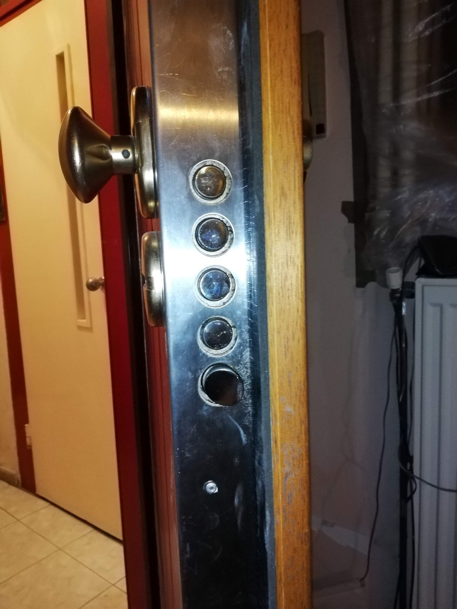

Η πορτα αρχικα ειχε μπει σωστα. Ομως οταν αργοτερα τοποθετηθηκε ξυλινο πατωμα και επρεπε να σηκωθει η πορτα αντι να την κοψουν ξηλωσαν ολη την πορτα και προσπαθησαν να σηκωσουν το πλαισιο. Με αποτελεσμα να εχουν ξεκολλησει τα ξυλα απο το πλαισιο, το πλαισιο της πορτας να κουνιεται, η πορτα να εχει κρεμασει και γενικα να θελει ενα μαζεμα.
Ο μαστορας μου ειπε οτι δεν αξιζει να ξεκινησεις μερεμετια και να πας σε νεα πορτα.

Από όσο ξέρω δεν κόβεται η θωρακισμένη και μάλλον εκείνοι που ασχολήθηκαν τότε δεν ήταν σχετικοί με την πόρτα αλλά με το πάτωμα.
Ίσως ο μάστορας να ξέρει καλύτερα, τουλάχιστον βρες κάπου να τη δώσεις την παλιά, κρίμα είναι.

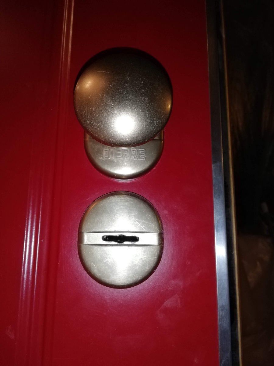

Σε 3 μήνες μετακομιζώ σε καινούργιο σπίτι, ανακαινισμένο του '20 κλπα κλπα, αλλά...δυστηχώς δεν έχει πόρτα ασφαλείας. Η πόρτα που ήδη διαθέτει φαίνεται καλή, καί μάλλον είναι του 95 που φτιάχτηκε και η πολυκατοικία. Αλλά όπως και να το κάνουμε θα ήθελα μια πόρτα ασφαλείας. Έχω ήδη MRM29 και abloyprotec2 που θα τα πάρω μαζί μου φεύγωντας, οπότε θα ήθελα περίπου το κόστος για μια πόρτα ασφαλείας που να μπαίνουν τα παραπάνω. Κόστος εξαρτάται, με πόσα χρήματα παίρνω κάτι more than decent. Μέχρι 1000αρικο δεν έχω πρόβλημα, παραπάνω μόνο αν έχει κάποιο νόημα.

ειναι ισαξιο το κωνικο του Σιαμου με το bd200 και δεν υπαρχει κανενα τρυπημενο μεχρι τωρα..
