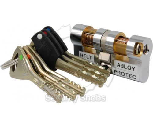

Παιδιά καλησπέρα . Μετά από αρκετό ψάξιμο λέω να αλλάξω την πόρτα της εισόδου (κεντρική πόρτα κτηρίου με 2 διαμερίσματα). Μέχρι τώρα κλειδώνουμε την πόρτα μόνιμα όποτε έχω καταλήξει σε έναν συνδυασμό τον παρακάτω:
- Ηλεκτροπίρο έναν από τους παρακάτω EFF-EFF, JANTEK, CDVI
- Αφαλός ABLOY PROTEC2 ή EVVA 4KS ή RS3S
- Defender
Disec BKD250
Ερώτηση 1
Λαμβάνοντας υπόψη τον ηλεκτροπίρο, τη κλειδαριά θα μου προτείνατε να βάλω? Επίσης ο συνδιασμός ηλεκτροπίρου/ κλειδαριάς σε σύγκριση με μία ηλεκτρομηχανική κλειδαριά π.χ Mottura1 αξίζει?
Ερώτηση 2
Για τον defender θα άξiζε κάποιο upgrade σε μαγνητικού τύπου?
Ερώτηση 3
Όσον αφορά την πόρτα/τοποθέτηση σκεφτόμουν είτε την extra1 ή armor. Περιμένω και προσφορά από g.d(Δεν βρήκα ονόματα πόρτων).
Αυτό που με προβληματίζει είναι οτι η extra1 έρχεται με defender δικό τους.
Τι θα μου προτείνατε από τα 3?

Όχι. Υπερβολή για κεντρική είσοδο (και καθόλου πρακτική λύση). Το ίδιο θα έλεγα και για το BKD250.
35 λεπτά πριν, mufasa1337 είπε
Δεν θα με προβλημάτιζε αυτό. Είναι παραπάνω από οκ αυτό που έχει, για κεντρική είσοδο.
Αν επέλεγα την εταιρεία που έχει την Extra 1, μάλλον θα προτιμούσα να την πάρω με ηλεκτρομηχανική κλειδαριά Abloy. Μόνο "μείον" ότι θα κλειδώνει μόνο σε ένα σημείο και όχι σε πολλά, αλλά δεδομένης της ενισχυμένης θωράκισης των πορτών του Σ., αυτό δεν θα ήταν κάτι που θα με προβλημάτιζε. (εδώ που τα λέμε, και ο ηλεκτροπίρος που σκέφτεσαι, σε ένα σημείο κλειδώνει)
Και σε σχέση με τις κλασικές ηλεκτρομηχανικές, η Abloy είναι και πιο πρακτική και βολική κατά τη χρήση. Και πιο αξιόπιστη θα έλεγα. Οπότε θα προτιμούσα Παραγωγικό Τύπο ή Extra 1 με ηλεκτρομηχανική Abloy, παρά τις κλασικές ηλεκτρομηχανικές (τύπου Mottura X Nova, Iseo X1R, κλπ). Και έναν καλό κύλινδρο.
Γενικά θα προτιμούσα κάποια ηλεκτρομηχανική κλειδαριά παρά ηλεκτροπίρο και για λόγους ασφαλείας. Με την λογική ότι αν κολλήσει ο κλασικός ηλεκτροπίρος, δεν μπορείς να τον ξεκλειδώσεις χειροκίνητα (εκτός κι αν μιλάμε για ηλεκτροπίρο με κύλινδρο).

Γνωρίζεις αν επιλέξω τον Σ. μπορώ να βάλω ότι αφαλό θέλω ή λόγω του δικού του defender πρέπει να επιλέξω συγκεκριμενο? Με ενδιαφέρει και για το μέλλον για τυχόν αλλαγή του αφαλού.

Κάποιους περιορισμούς θα τους έχεις. Πιο συγκεκριμένα, θα μπορείς να βάζεις κυλίνδρους με κλειδιά που έχουν αρκετά μακρύ λαιμό αλλά δεν θα μπορείς να βάλεις κυλίνδρους που έχουν περίεργα κλειδιά (Dom Diamant, Stealth, κλπ) λόγω του ότι απαιτούν την αλλαγή ρότορα του defender, κάτι το οποίο δεν γίνεται αν δεν βγει το defender από την πόρτα (και στις πόρτες του Σ. πρέπει να λυθεί η πόρτα για να γίνει αυτό).
Μερικά παραδείγματα δυνατών κυλίνδρων που είναι συμβατά: EVVA 4KS, KABA Expert, Mottura C55/C48, Cisa RS3S, Abloy Protec 2 (χωρίς το μαύρο πλαστικό στη λαβή), Dom ix TwinStar, AGB DCK και αρκετοί άλλοι. Γενικά θα έχεις αρκετές επιλογές.
