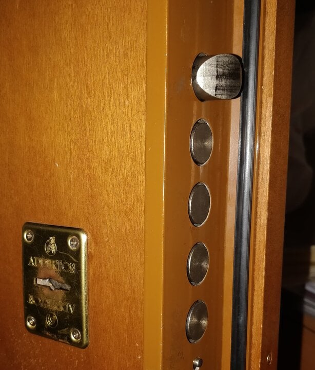

IMG_20190629_220106__01__01.jpg.fedb2726fcce33e30323557ef1ad90e2.jpgΚαλησπέρα. Από σπίτι φίλου σε επαρχιακή πόλη χωρίς κρούσματα λέει. Τι μπορεί να πάρει για να φύγει η παλιά χωρίς να πάρει κορυφαία προϊόντα και τιμές.
Η φωτογραφία είναι από έξω

44 λεπτά πριν, pantelikas είπε
Έχει κλειδαριά τύπου χρηματοκιβωτίου και πιο συγκεκριμένα, τύπου Cisa (γλώσσα πάνω, πίρροι κάτω).
Λύσεις:
Α.
  • Κλειδαριά κυλίνδρου τύπου Cisa, γραναζωτή, με διπλό καταπέλτη (δες για Cisa Revolution Pro) = ~70€
  • Defender, ένα καλό να κάνει τη δουλειά του (δες για Disec Sferik ή Disec Monolito Rok) = 25~50€
  • Κύλινδρος (αφαλός) (δες για AGB Scudo 9000, διάστασης 30-50) = ~60€ / ή AGB Scudo DCK (~90€) αν θέλει κάτι πιο καλό
  • Διακοσμητικά = 10~15€
  • Εργασία τοποθέτησης = 50+€
Β.
  • Κλειδαριά Omega Plus τύπου Cisa = ~160€
  • Πλάκα μαγγανίου (σε περίπτωση που δεν είναι ενισχυμένη η πόρτα στο σημείο της κλειδαριάς) = ~10€
Αν τα googlάρεις, θα σου βγάλει στα αποτελέσματα ένα eshop/κλειδαράδικο στη Θεσσαλονίκη, που τα παραπάνω τα έχει σε καλές τιμές. Ίσως να μπορεί να σου κάνει και την τοποθέτηση. Παίρνεις και ρωτάς.
Γενικά να ξέρεις ότι αν τα πάρεις όλα μαζί και επιλέξεις να σου τα τοποθετήσουν από το μαγαζί από όπου θα τα πάρεις, είναι πολύ πιθανό να τα πάρεις σε καλύτερη τιμή. Όταν τα παίρνεις πακέτο, βγαίνει πιο φθηνά από ότι αν τα πάρεις ξεχωριστά (πχ από αλλού τα υλικά και από άλλον να γίνει η τοποθέτηση).
Υπολόγισε περίπου 200€ για κάτι αξιόλογο. Παίζει να βρείτε και με 130~150€, αλλά θα είναι με φθηνό σετ κλειδαριάς κυλίνδρου (δεν το προτείνω).

Σ ευχαριστώ για τις προτάσεις. Είναι μακριά από Θεσσαλονίκη οπότε πρέπει να επιλέγει τοπικός τεχνίτης. Απλά δεν θέλω να του δώσουν ο,τι έχουν στοκαρισμένα.
1 λεπτό πριν, pantelikas είπε
Δείτε σε τί τιμές δίνουν αυτά που πρότεινα οι τοπικοί κλειδαράδες. Αν είναι μικρή η διαφορά, τα παίρνετε από τον τοπικό, κάνει και την τοποθέτηση και όλα οκ.
Αν είναι σημαντική η διαφορά (40~50€ ή παραπάνω), τα παίρνετε από όπου βρείτε πιο φθηνά (μάλλον online) και βρίσκετε κάποιον τοπικό κλειδαρά να σας τα τοποθετήσει. Έχε υπόψη ότι μπορεί να ζητήσουν 50 έως 100€ για τοποθέτηση, δυστυχώς. Ειδικά αν τα πάρεις online και ζητήσεις από τοπικό κλειδαρά τοποθέτηση.
Πάνω κάτω το ίδιο σκέφτομαι κι εγώ για την εγκατάσταση.
