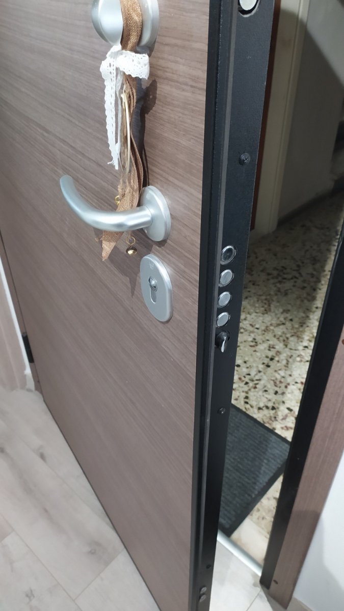

strider Δημοσ. 17 Απριλίου 2021 Δημοσ. 17 Απριλίου 2021 Να ρωτήσω, για την πόρτα της φωτογραφίας, ταιριάζει να αγοράσω cisa rev pro με evva mcs? Είναι για διαμέρισμα που αγοράζεται.
mclein² Δημοσ. 17 Απριλίου 2021 Δημοσ. 17 Απριλίου 2021 2 ώρες πριν, strider είπε Να ρωτήσω, για την πόρτα της φωτογραφίας, ταιριάζει να αγοράσω cisa rev pro με evva mcs? Είναι για διαμέρισμα που αγοράζεται. ναι, μπορει να αλλαξει η κλειδαρια σε CIsa Revolution Pro + Evva MCS + οποιο defender επιλεξεις + εσωτερικη ροζετα. 19 ώρες πριν, mewtwo85 είπε Καλησπερα, μια γνωμη για τον κύλινδρο αν τον γνωριζει καποιος, εχω παρει προσφορα στα 120€ μαζι με την τοποθετηση απο κλειδαρα της περιοχης ή αν εχετε καποιον να προτεινετε σε αντιστοιχα χρηματα. https://kleidariashop.gr/pro-49-kulindros-uperasfaleias παρε κατι αλλο εστω λιγο πιο επωνυμο... 3

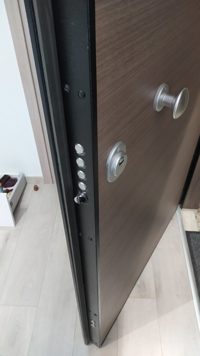

Επισκέπτης Δημοσ. 19 Απριλίου 2021 Δημοσ. 19 Απριλίου 2021 Οποιος εχει να προτεινει αφαλο μεχρι τα 80€ να ευχαριστησω προκαταβολικα. Επισης ειναι ευκολο στην εγκατασταση να το κανω μονος μου??? Η πορτα ειναι αυτη.
