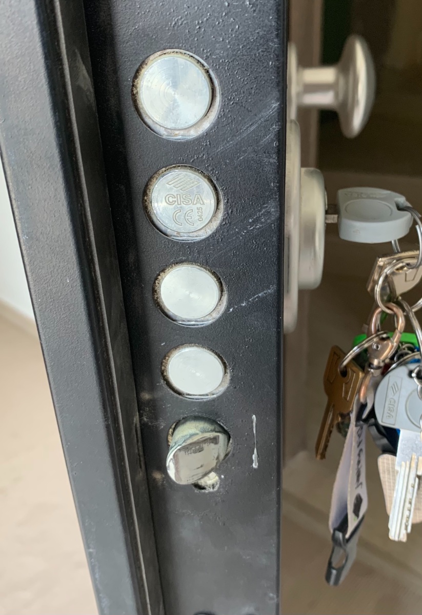

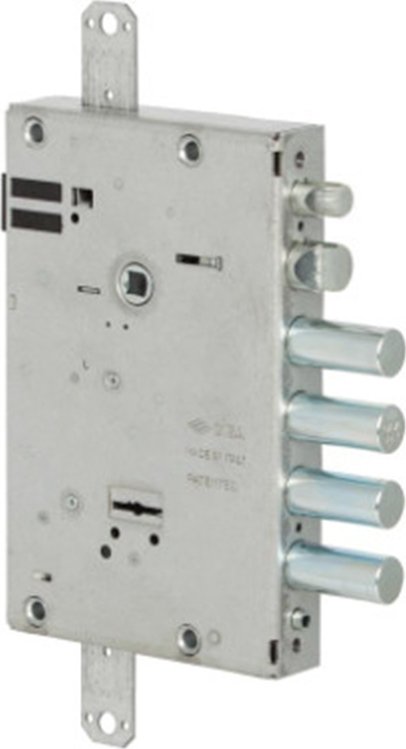

Έκανα αλλαγή κλειδαριάς έχοντας πάρει βοήθεια από εδώ και θα ήθελα, ως ένα μικρό feedback, να ενημερώσω για τις τιμές που βρήκα κατά τη σύντομη αναζήτησή μου στη Θεσσαλονίκη.
Ο συνδυασμός που επέλεξα:
  • Κλειδαριά: Cisa Revolution Pro
  • Κύλινδρος: AGB SCUDO DCK
  • Defender: Disec BD200
  • Σύνολο 260€ τελική τιμή μαζί με εργασία και ένα διακοσμητικό πόρτας Disec
Πήγα σε ένα ακόμα κλειδαρά. Η μία επιλογή που μου πρότεινε ήταν Omega Plus + μαγνητικό defender, τελική τιμή 375€ η οποία μου φάνηκε ακριβή. Μου πρότεινε και επιλογές με κύλινδρο, οι οποίες βγαίναν λίγο ή πολύ πιο φθηνές, αλλά δεν είμαι σίγουρος τι περιλαμβάναν καθώς η συζήτηση ήταν στο στυλ "αυτό κάνει περίπου τόσο, το άλλο κάνει περίπου τόσο" χωρίς κάθε φορά να ξέρω το συνδυασμό των κομματιών.
Ευχαριστώ τους συμμετέχοντες σε αυτό το νήμα για τη βοήθεια και ειδικά τον mclein² που μου εξήγησε τις επιλογές μου.
